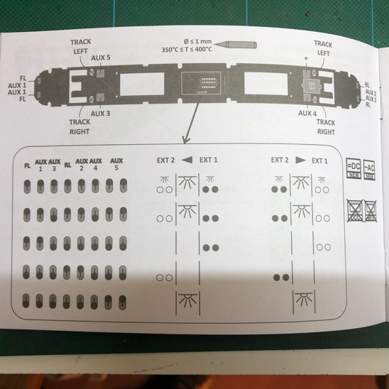

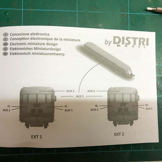

Nome: Giovanni Fiorillo
Messaggi: 1666
sandro73 ha scritto:
No...
Ma fai sul serio?
Eccoti due foto!!
Giovanni
6CA36556-49B7-4CB3-8489-7F73F3AD062B.jpeg [ 81.23 KiB | Osservato 2221 volte ]
05CB4C3B-DB65-4DCB-9F08-40A751384817.jpeg [ 87.51 KiB | Osservato 2221 volte ]

Chiedo umilmente scusa......ma perdona la mia ignoranza... non ci ho capito nulla..
Sandro

Ieri un amico ha portato in sede la 56.
In analogico luci perfette.
Messo decoder esu v5
Luci rosse non si accendono.
Luci anteriori un mix bianco/rosso
Per fortuna c era il nostro esperto lok programmer che in 20 minuto ha sistemato tutto.

E' lo stesso problema che ho riscontrato io....posso chiederti com siete riusciti a risolverlo?
Grazie mille!
Sandro

Con il lokprogrammer, bisogna riconfigurare le funzioni del decoder.
Non chiedermi come perché non ne ho idea.
Evidentemente solo 2 macchine hanno questo problema oppure tutte le altre sono ferme in vetrina.

Nel caso di Oskar per me è una buona consuetudine riprogrammare i decoder ESU. A me succede che le uscite sulle funzioni non corrispondano mai correttamente. Di solito non è un problema con una buona centrale DCC e un computer si risolve.
In ogni caso o con il lokprogrammer o con Decoder PRO è possibile riconfigurare correttamente le uscite sul decoder senza troppi problemi. :D

Il problema non sono i modelli, che sia chiaro e che non si faccia confusione. Il problema sono gli Esu V5, che hanno una programmazione, se così vogliamo chiamarla, un pò a pene di segugio!
Con il Lok programmer o decoder pro, si riesce a sistemare il tutto

Limitiamo ancora di più il discorso ... non sono tutti i v5 esu ... ma solo i v5 Plux22 (che adottano un nuovo standard per l'impostazione delle funzioni).

Sbagli in parte, potremmo dire che non è colpa di nessuno: purtroppo questo standard ancora non è stato recepito da molti costruttori sia di modelli che di decoder... quindi, probabilmente, usando un plux22 non ESU il problema probabilmente non sussiste ... ma altrettanto probabilmente esistono modelli (non oskar) con connettore plux22 che "preferiscono" il decoder esu con i nuovi settaggi.
Quale sarà il futuro? Boh ! Si tornerà indietro o ci si adeguerà al nuovo? ... non vi so rispondere.
Me di queste situazioni "della terra di mezzo" nel mondo dell'informatica ne ho viste a centinaia (non ultima la storia nei connettori USB degli smartphone) e finchè saremo nel guado l'onere di sistemare le cose rimane a carico dell'utente finale (o del negoziante se di buona volontà e competenza).

A quello che scrive Zampa aggiungo, la configurazione di fabbrica dei Plux 22 di ESU è funzionale alle locomotive, non a tutte e tanto meno a tutte le epoche.
Alla fine le soluzioni sono due:
- il produttore di modelli mette lui il decoder e lo configuara a suo gusto e piacere, e magari lo protegge (vedi Piko che modifichi solo se hai il loro smart programmer)
- il modellista mette lui il decoder e impara a configurarlo a suo gusto e piacere, che oggi con i software per PC è anche semplice e rapido.
Pretendere che il produttore di decoder metta in commercio tanti modelli già configurati e che soddisfino ogni singolo modelli e modellista va oltre l'utopia.
