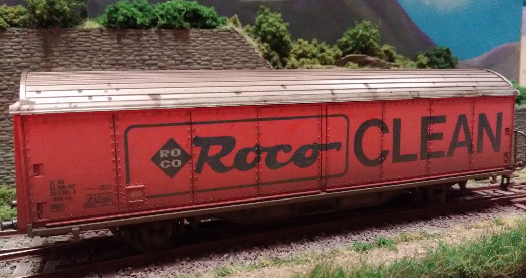

Commento file: Sporcato ad aerografo le diluizioni sono al 90% tranne per sbiancatura
CarroRocoSporcato1.jpg [ 119.37 KiB | Osservato 3809 volte ]
Commento file: Sbiancato con diluizioni da acqua appena sporca di bianco e poi sporcato
CarroRocoSporcato2.jpg [ 65.53 KiB | Osservato 3809 volte ]

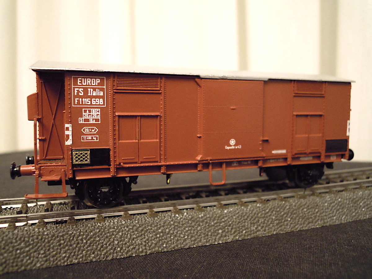

Colore Puravest, dato a pennello.Rapporto di diluizione: 1 parte di colore, 3 parti di acqua, un poco di diluente antischivature
DSCN3755.jpeg [ 297.99 KiB | Osservato 3648 volte ]

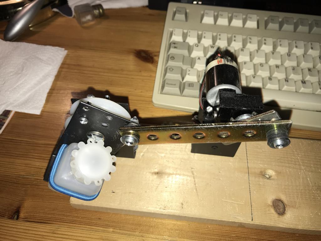

Come hai fatto l'agitatore in casa? Ci dici qualcosa di più?
 Oggetto del messaggio: Re: Puravestt ha smesso di produrre colori?
MessaggioInviato: giovedì 7 novembre 2019, 21:23
Messaggi: 199
Terra-terra, nehh... :lol:
IMG_0211.JPG [ 96 KiB | Osservato 3588 volte ]
