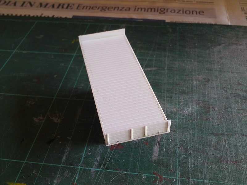

La trasformazione di Marco è molto ben fatta...il cassone è stato fatto in prototipazione
No Claudio, quelli sono i cassoni del kit originale sverniciati.
Giuseppe, dici che le boccole balestre sono da rifare rispetto ai ttm kit, ma sei sicuro?
Sì, certo, i parasala sono di tipo diverso...
Qui li vediamo accanto: secondo i testi FS il Vt 1952 montava molle unificate U12 e boccole 43b3, i Vta avevano molle 554 e boccole 43b5. Esiste peraltro una foto su di una rivista che mostra un Vta con le 40c. I i tipi di parasala sono correlati alle molle, e probabilmente per il Vta potrebbe andare bene il gruppetto dei carri L Walschaert a sponde rialzate, anche se forse un po' troppo esile.

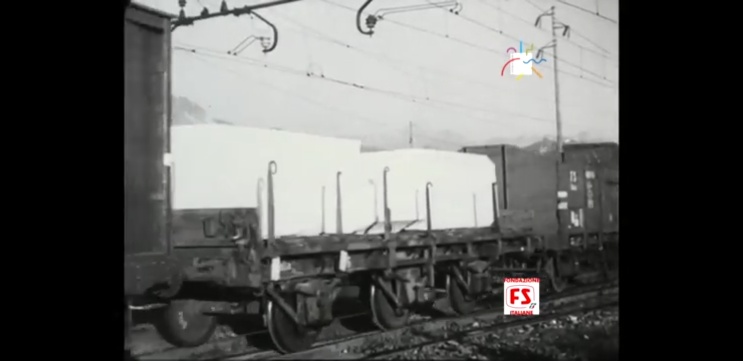

Vabbè, per risollevare l'umore di questo lunedì, altro spunto: carro Pmy da Cinegiornale FS.
Partendo dal carro P di TTM?

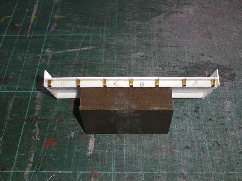

Servirebbero più che altro questi...
P.S.: sullo sfondo i pianali del Pmy e del Pcarx intagliati pregevolmente da Max.

Intendi i telaietti per gli assi? Compresi di boccola/balestra?
Sì, i parasala sono in fotoincisione e fungono anche da forchette per gli assi, le boccole e le balestre sono in resina.
