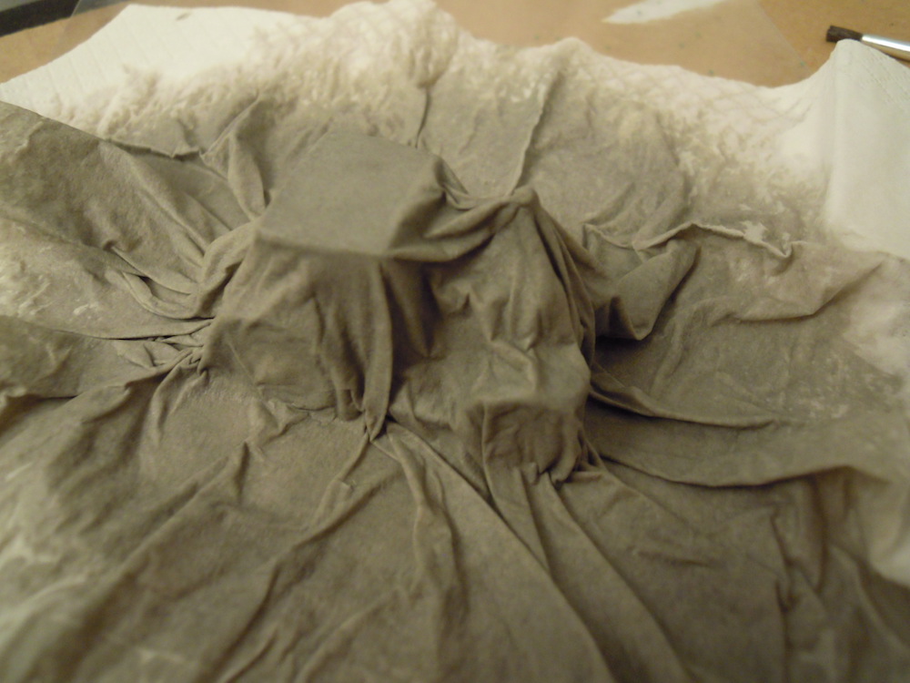

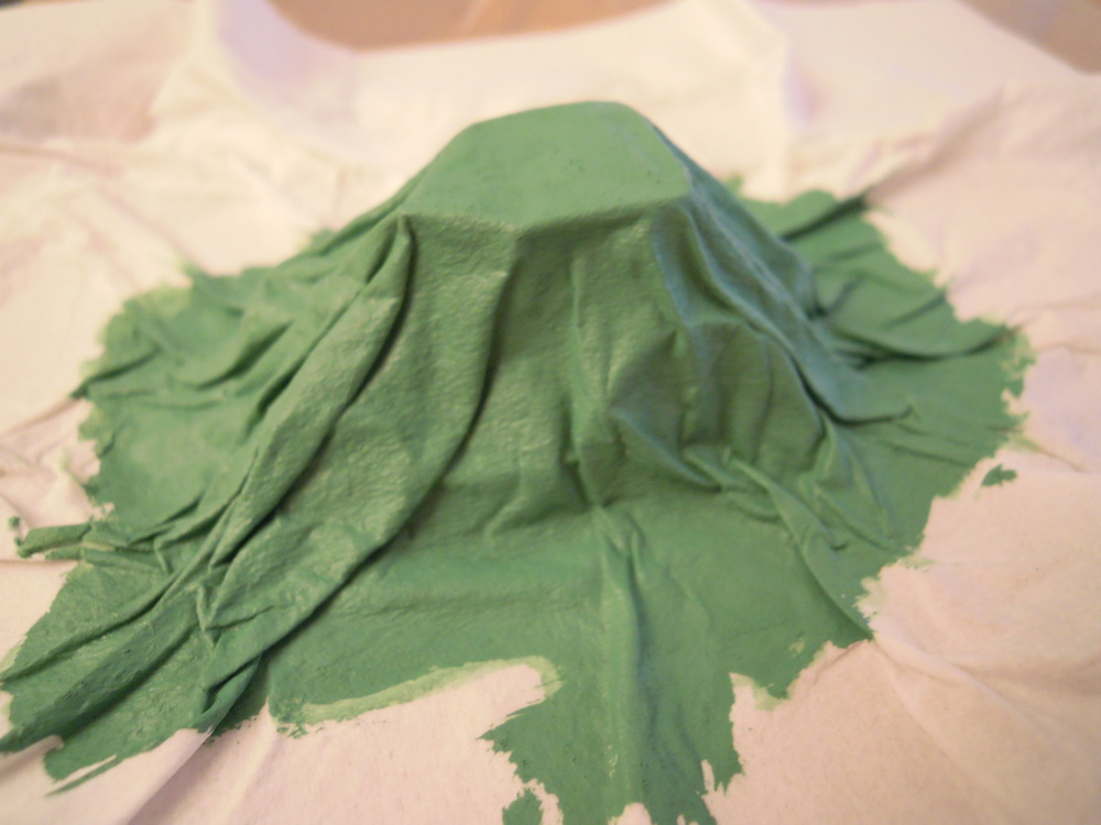

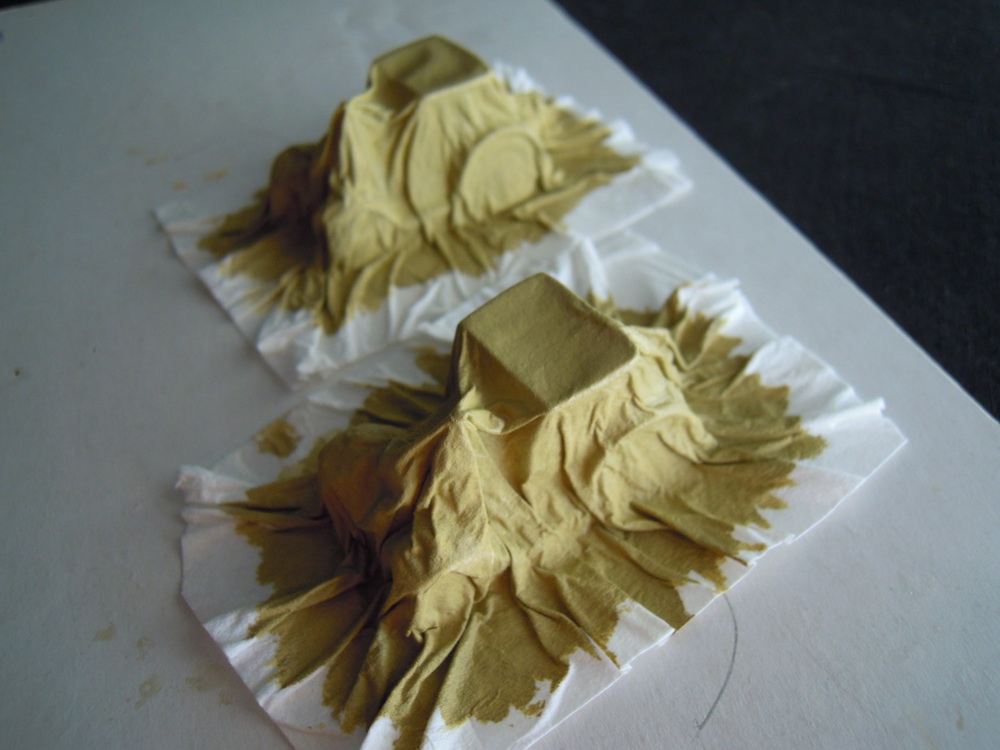

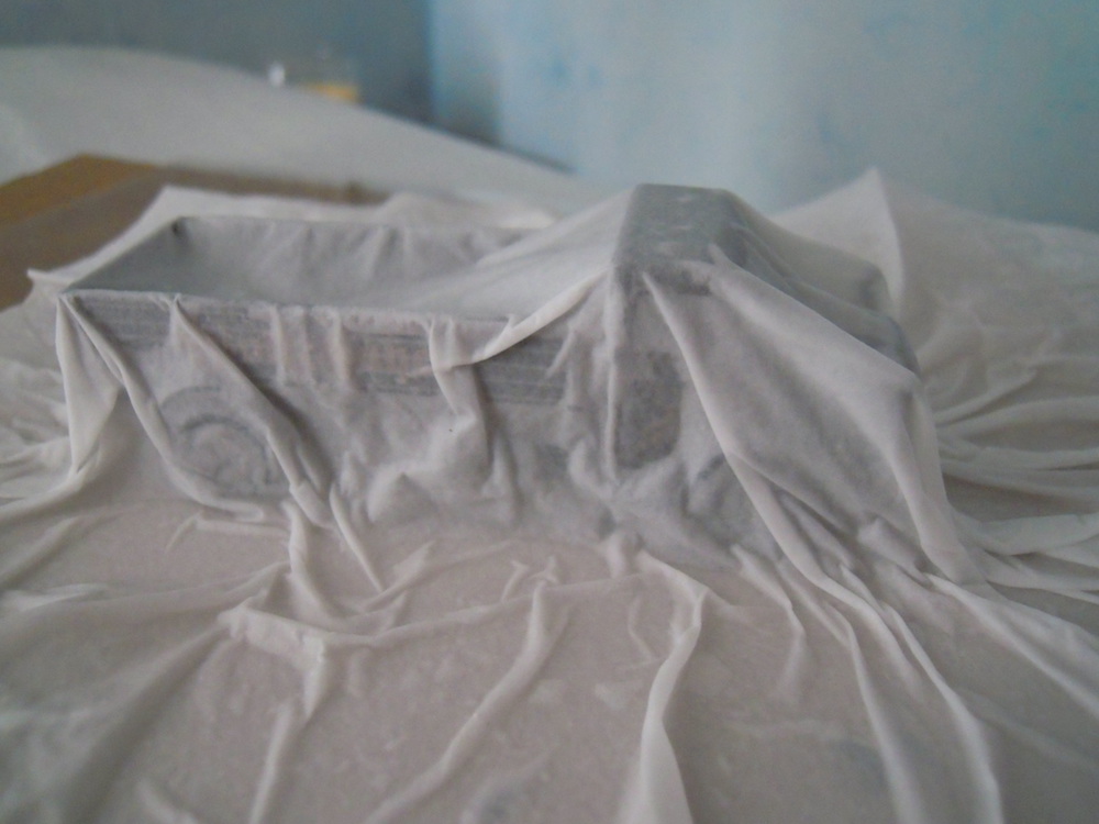

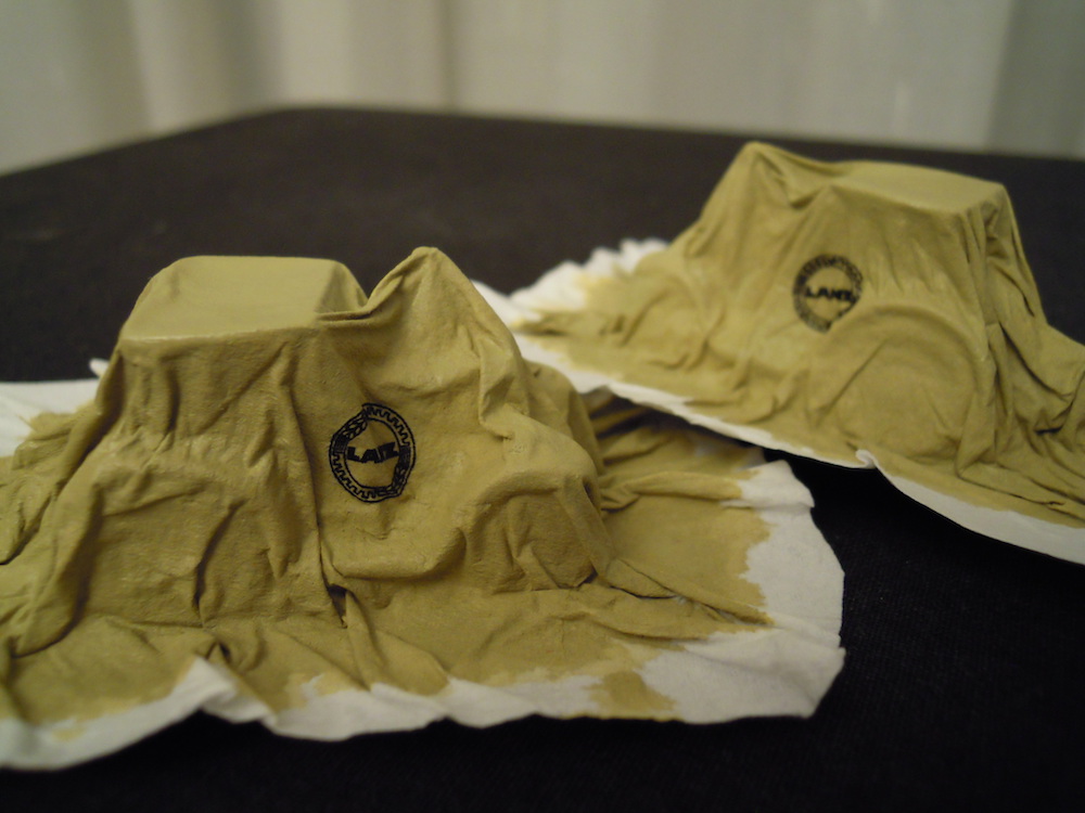

Ciao a tutti,
posto in ritardo rispetto a quanto promesso le foto ed i testi della discussione originale con qualcosina in più, ma in questi giorni sapete bene che tutti stiamo pensando ad altro...

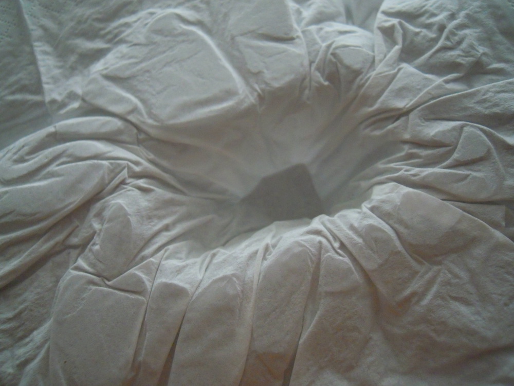

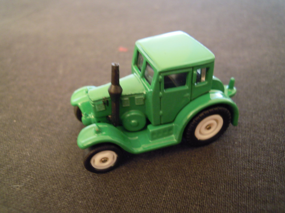

I teli sono stati realizzati con l'utilizzo di fazzolettini di carta imbevuti di vinavil ed impiegando un veicolo (trattorino Lenz) come stampo, recuperabile al termine delle operazioni ed in effetti è stato poi riciclato come vedrete più avanti. Tenete presente che il modellino, che era corredato anche da una coppia di rimorchi con carichi di botti, è un articolo promozionale delle birrerie tedesche del costo di qualche euro piu spedizione.I colori utilizzati sono i PURAVEST.
Questo il trattorino inpiegato come stampo
DSCN3896.jpeg [ 173.24 KiB | Osservato 3197 volte ]

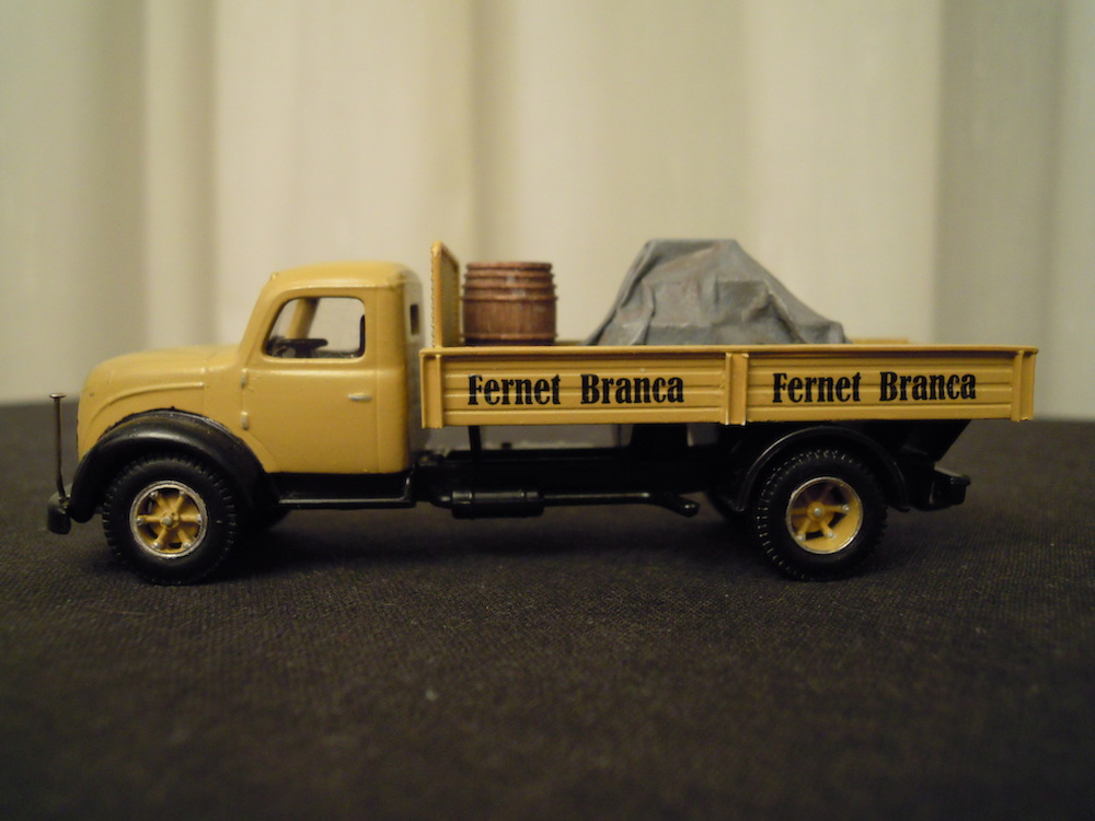

In questa foto un operazione simile utilizzando però un autocarro sempre articolo promozionale come sopra (purtroppo non ho la sequenza completa del lavoro...)
DSCN3886.jpeg [ 160.32 KiB | Osservato 3197 volte ]
questo lo stampo al negativo una volta rimosso il trattorini utilizzato come forma
DSCN3892.jpeg [ 180.25 KiB | Osservato 3197 volte ]
qui di seguito invece le successive fasi della verniciatura e rifinitura con applicazione delle decal con il logo del costrutttore.
Naturalmente vanno poi rifilati delle parti in eccesso e incollati ad un supporto inferiore in cartoncino
DSCN3901.jpeg [ 176.8 KiB | Osservato 3197 volte ]
DSCN3904.jpeg [ 173.74 KiB | Osservato 3197 volte ]
Ho fatto anche un esperimento per provare a "risparmiare" la fase della verniciatura, aggiungendo già il colore alla miscela di acqua+vinavil.
Una volta asciugato però il colore è risultato decisamente diverso da quello che avevo "impostato" in fase di m iscelazione, ovvero più chiaro di quanto volevo, ma problema facilmente risolvibile.
DSCN3910.jpeg [ 176.97 KiB | Osservato 3197 volte ]
Aggiungo che, mentre con la soluzione acqua+vinavil lo stampo si stacca facillmente una volta che il tutto si è asciugato, è risultato più difficoltoso rimuoverlo quando ho messo anche il colore nella miscela. Cosa risolta su suggerimento di altro lettore, ricoprendo il modello con il domopak che ha favorito il distacco. Comunque, preferisco in ogni caso la verniciatura a posteriori...

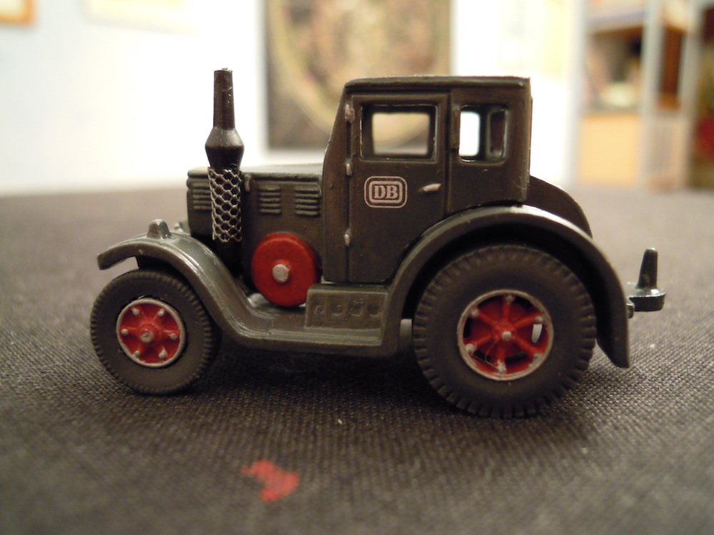

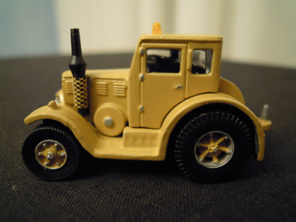

Infine, qui di seguito i due trattorini che avevo a disposizione. Terminato il loro compito di "stampo" sono stati sverniciati (la smaltatura originaria è piuttosto pesante e nasconde anche alcuni particolari) successivamente riverniciati a pennello e completati con ruote Weinert (le grosse posteriori) mentre le anteriori provengono sempre da un rimorchio promozionale. Poi aggiunti particolari, decal etc.
DSCN3718.jpeg [ 173.12 KiB | Osservato 3197 volte ]
DSCN3924.jpeg [ 182.33 KiB | Osservato 3197 volte ]

Il trattorino, dopo la cura di bellezza, e' carino assai. E' la dimostrazione che anche una bella donna, la mattina, dopo essersi svegliata dal sonno, ha bisogno di un velo di trucco per rinfrescare la sua bellezza... :lol: :lol: :lol:
Specialmente le nuove ruote Trilex contribuiscono a trasformare un giocattolino in un buon modello.
Ottima anche la verniciatura con quei piccoli tocchi di colore argento che sottolineano i dettagli.
Viceversa trovo il gancio di traino brutto ed enorme. A mio avviso guasta l' ottima impressione generale.
C' e' un qualche modo per riprodurlo in maniera piu' realistica ?
Buona Domenica e buoni treni

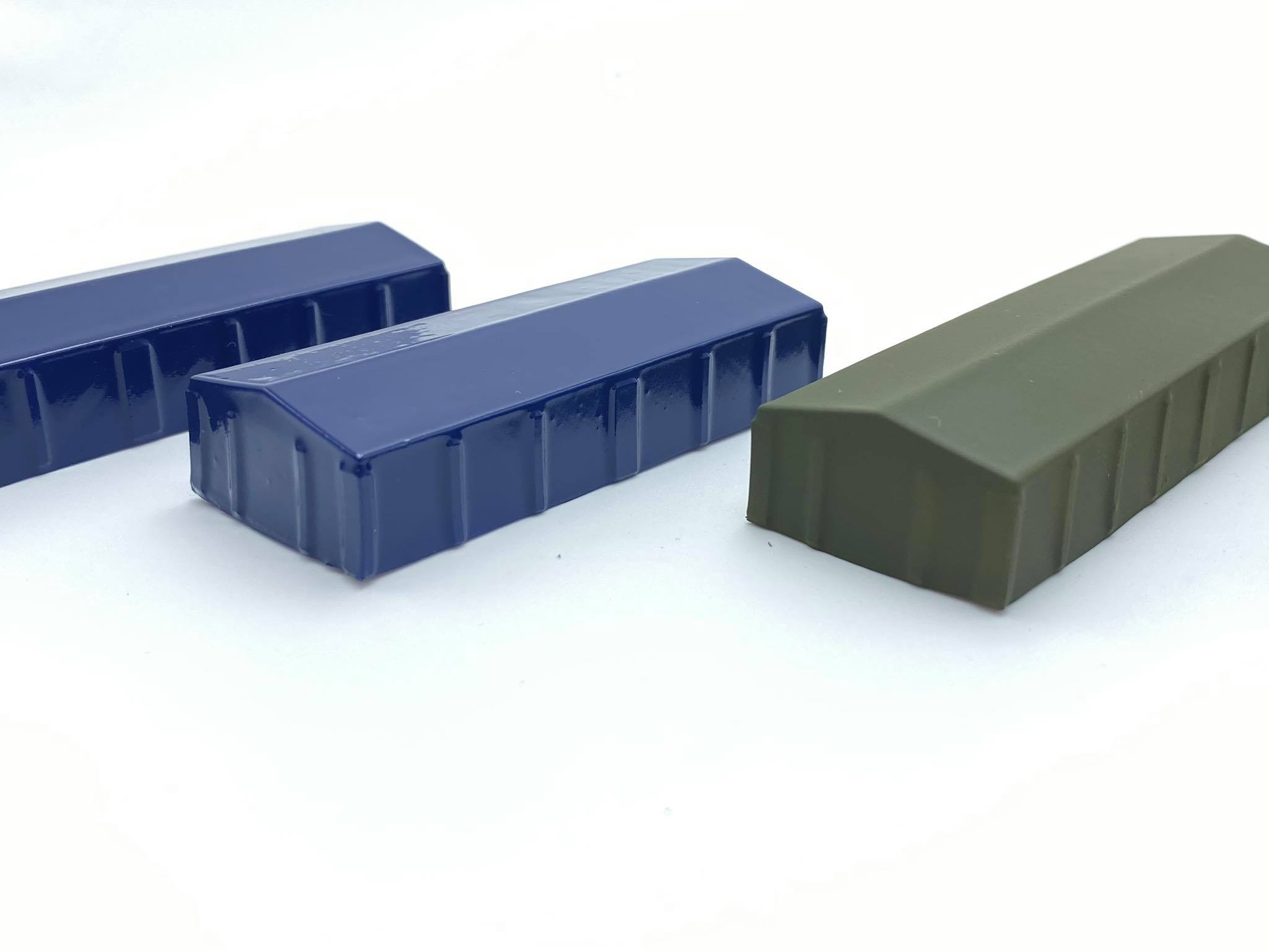

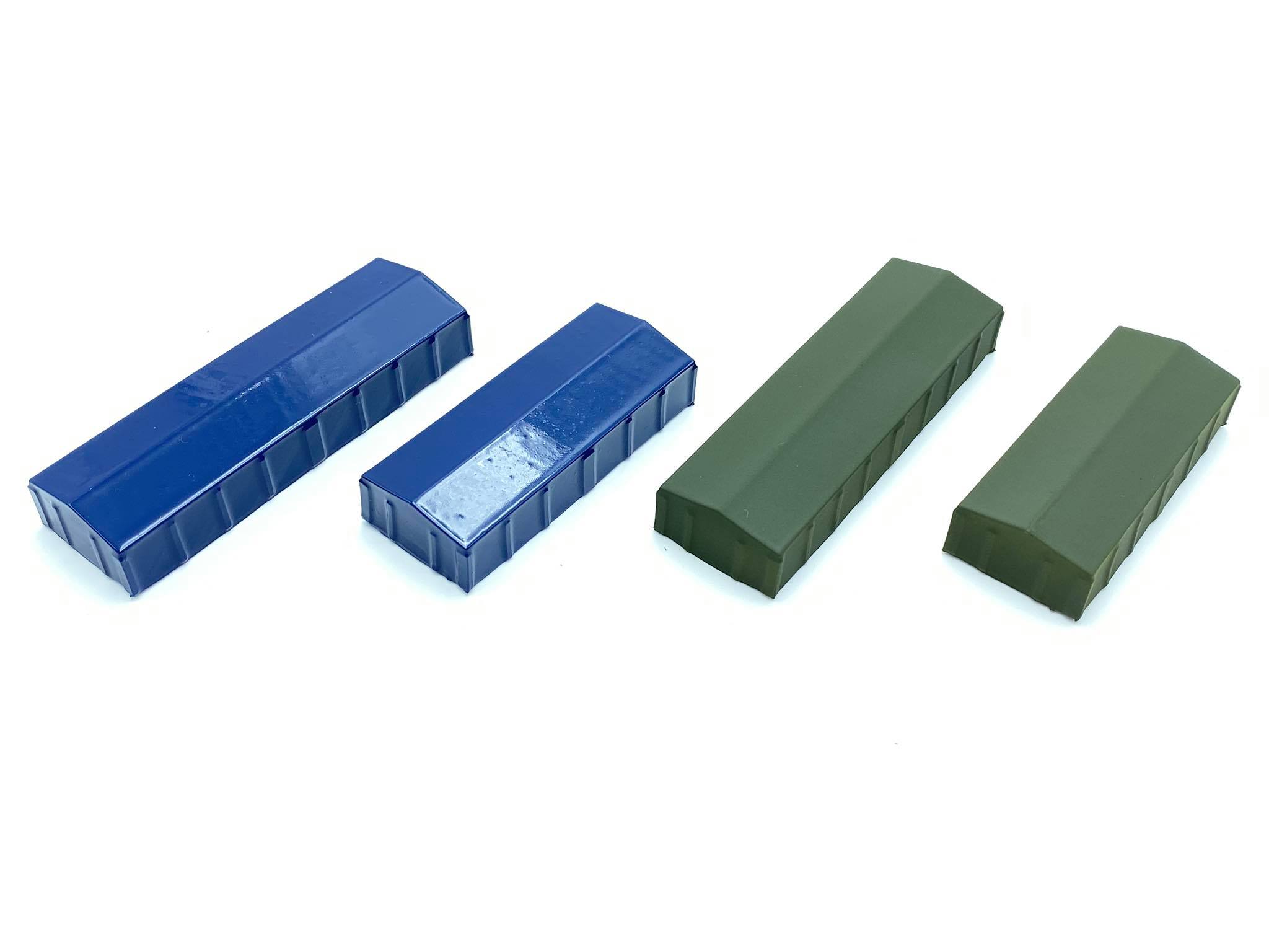

Ciao ragazzi,
sono esperimenti pre-serie nulla di definitivo.
I teloni li ho verniciati con i primi colori che avevo.
Semplicemente volevo aggiornarvi :)
Tommaso

Ciao Tommaso,
complessivamente mi pare che stiano venendo bene.
Mi sorge solamente un dubbio riguardo le bolle: si riescono ad eliminare ?
Grazie per gli aggiornamenti e … prosegui. Ho 5 Millepiedi che attendono i teloni…
