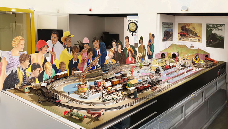

Chiedo scusa se solo oggi ho trovato questo interessante thread.
Sapete dirmi se i modelli ferroviari Lego sono compatibili con le vecchie rotaie a scartamento 0 (32/33 mm)?
Nel nostro museo del giocattolo (Museogiocando) abbiamo un plastico anni Trenta e mi piacerebbe farci circolare dei convogli realizzati con i mattoncini.
Grazie in anticipo per i consigli.

Scartamento a parte, vedo veramente difficile la compatibilità tra ruote e binari.

Peccato! Mi toccherà allora creare uno spazio appositamente per i treni Lego.
Purtroppo sarà difficile, perché gli oltre 800 metri quadri di Museogiocando sono già quasi totalmente
occupati, ma ci proverò, e poi accetterò i vostri consigli su come sviluppare un tracciato.
Grazie comunque, e... buon gioco!
