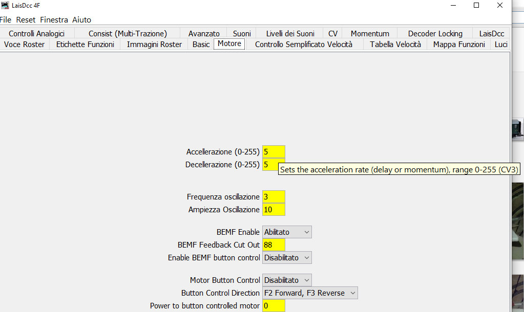

Dipendono dalla marca, come pure le CV disponibili e il loro significato. Devi sempre riferirti al manuale. Poche CV sono standard per tutti i produttori.
Puoi anche installare DecoderPro, senza nessun hardware, aprendo una maschera di programmazione, se lasci il cursore un attimo sopra un campo, appare il numero della CV e il relativo range.
Ti può aiutare se il manuale non è chiaro.
Acquisizione a schermo intero 02042021 091151.jpg [ 106.6 KiB | Osservato 4981 volte ]
Per i LaisDcc le CV 3 e 4 vanno da 0 a 255.
