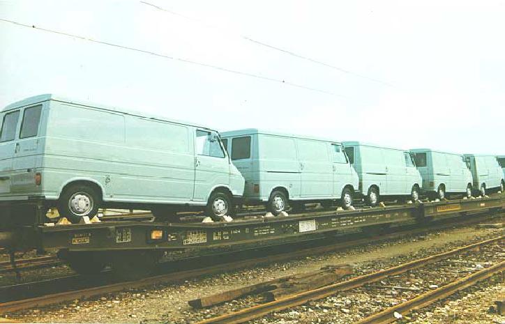

Mi date informazioni su questo carro, che allego in foto? E' immatricolato in Italia? Che livrea aveva, grigia o rosso ossido? Grazie

Da documentazione che posseggo mi risultano che i carri non abbiano mai avuto immatricolazione estera e colorazione differente dal grigio, se scorri il topic c'e una foto di una rivista che ritrae il prototipo di nme in colorazione grigia e sembrerebbe con marcatura corretta.
La foto che hai postato é molto interessante (furgoni fiat ante ducato) e sicuramente é databile fine anni '70 primissimi '80. Ulteriore riprova che il modello attuale NME proposto sia falso (marcatura db e colorazione marrone)
Daniele
Direi che si tratta del Fiat 242, furgone creato in collaborazione con Citroen che a sua volta lo commercializzava come C35. Entrambi prodotti a partire da metà anni '70, produzione cessata verso fine anni '80 per la versione italiana, inizio/metà anni '90 per quella francese.

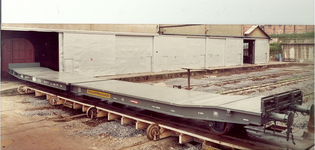

Ho fatto una verifica su una pubblicazione TRASWAGGON: nel parco sono compresi 150 carri tipo Laaps immatricolati in Italia (83) e ragionevolmente in livrea grigia. Effettivamente i modelli prodotti non appaiono conformi al reale.

Ciao a tutti, come ben saprete (viewtopic.php?f=15&t=106077) il discorso Laaps m'interessa molto e di ricerche ne ho fatte a tonnellate, la conclusione alla quale sono arrivato è che i laaps T1 e T2 sono usciti dalla COSTAMASNAGA in livrea Transwaggon grigio scuro negli anni 60/70 (vedi foto pubblicata da il Masselli) per poi prendere la colorazione in grigio chiaro in epoca recente V-VI anche se ci sono molti carri ancora in grigio scuro con pezze di grigio chiaro nelle zone riparate o rimarchiate.
Foto di questi carri in colorazione rosso vagone/ossido non ne ho trovate da nessuna parte tranne casi in cui il mix grigio scuro+sporcizia+ossidazione+colori alterati da foto d'epoca può portare a pensare che ne esistessero in rosso ma è solo un'abbaglio.
