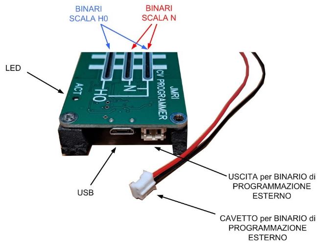

alpiliguri ha scritto:
Il binario programmatore è simpatico, ma introduce subito una limitazione sulla lunghezza, quando tutti abbiamo pezzi di binario in abbondanza da collegare con due coccodrilli...
Se leggi in basso a dx
2025-04-04_184731.jpg [ 38.37 KiB | Osservato 1031 volte ]

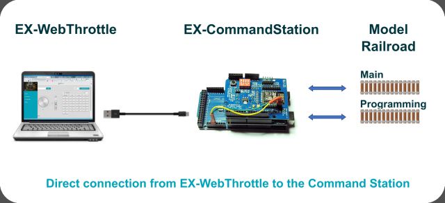

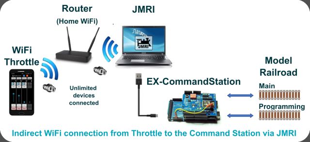

In USB la controlli con JMRI, oppure con una pagina web che apre un throttle, quindi ti basta un PC e un browser. Puoi usare Engine Driver connesso al PC con il WiFi di casa, e la DCC-EX connessa in USB

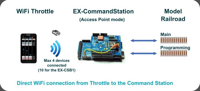

Oppure, qui viene il bello, SENZA PC, colleghi lo smartphone con Engine Driver alla rete WiFi generata dalla DCC-EX e la controlli senza niente altro.
Ora Engine Driver quando riconosce una DCC-EX commuta sui suoi comandi nativi e ti apre una sezione dove puoi definire le uscite A e B come DCC Main, DCC Prog o DC PWM, ti comanda anche i modelli analogici.

Senza hardware WiFi (solo USB):
webthrottle_setup.jpg [ 25.08 KiB | Osservato 988 volte ]
throttle_wifi_jmri.jpg [ 30.81 KiB | Osservato 988 volte ]
Con hardware WiFi:
throttle_wifi_direct.jpg [ 27.54 KiB | Osservato 988 volte ]
