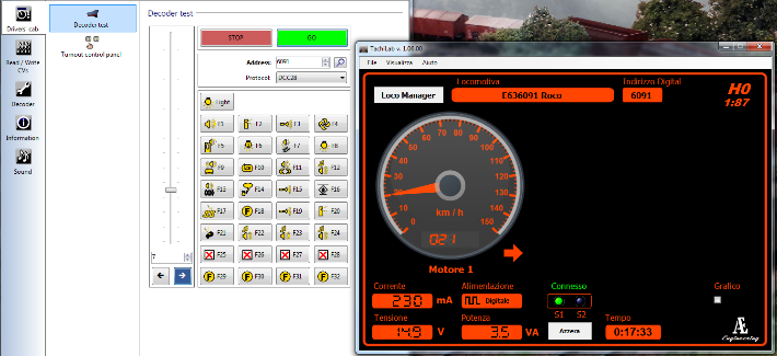

Grazie Alessandro, era già chiaro prima.
Però mi stai confermando che i possibili problemi meccanici sono configurabili essenzialmente negli attriti, che si evidenziano maggiormente a bassa velocità in analogico.
Ci credo, ma questi solitamente si riducono al minimo proprio con il rodaggio.
Io in analogico provo solo se la loco funziona, poi metto il decoder e la faccio girare per una ventina di minuti in un verso ed altrettanti nell’altro, girando ovviamente la loco.
Secondo me, dopo il rodaggio, che solitamente fa calare un pochino l’assorbimento (a pari condizioni), gli attriti sono minimizzati e si può quindi regolare il movimento della loco, nei due versi di marcia, andando ad impostare i vari parametri del decoder senza difficoltà.
In DCC, quando serve, uso un banco prova che misura sia la tensione fornita (collegato al LokProgrammer) sia l’assorbimento della loco.

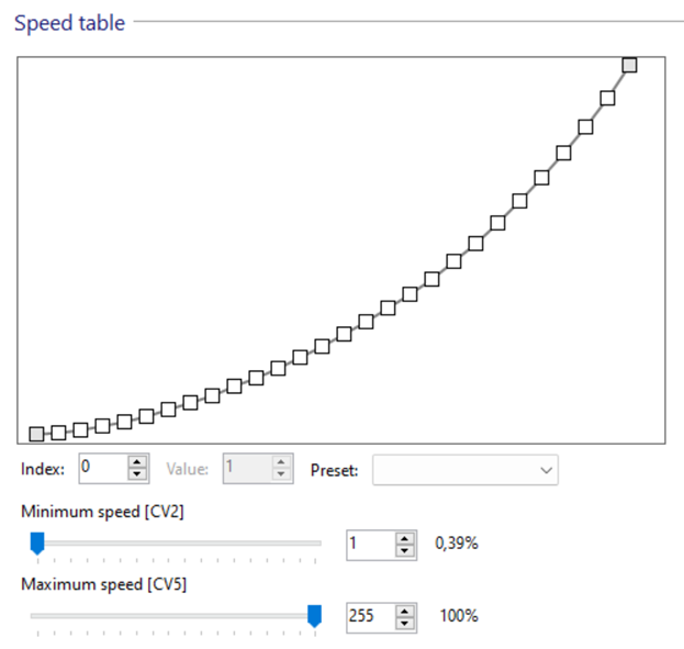

Mi sa che vi state dimenticando una cosa ... dal manuale del V5:
CV 2 and CV 5 define a scale factor around which the points of
the speed curve are scaled. Have a look at the speed curve in Fig.
18. The last entry (CV 94) is 255. This represents full speed. If you
wish to reduce the maximum speed you only have to reduce the
value of CV 5. The decoder computes (squeezes) the speed curve
in such a way that the shape of the speed curve remains despite
the lower maximum speed.
The same is true for the first entry. The speed curve will be raised
and scaled subject to the value in CV 2.
tradotto...
CV 2 e CV 5 definiscono un fattore di scala attorno al quale vengono ridimensionati i punti della
curva di velocità. Guarda la curva di velocità nella Fig. 18. L'ultima voce (CV 94) è 255. Ciò rappresenta la velocità massima.
Se si desidera ridurre la velocità massima, è sufficiente ridurre
il valore di CV 5. Il decoder calcola (comprime) la curva di velocità
in modo tale che la forma della curva di velocità rimanga nonostante
la velocità massima inferiore.
Lo stesso vale per la prima voce. La curva di velocità verrà aumentata
e ridimensionata in base al valore in CV 2.
Sotto la curva di velocità di default come viene vista dal lokprogrammer ... francamente sconsiglierei di modificarla "a mano" cv per cv, quanto meno suggerirei di leggersi e segnarsi i valori di ciascuna cv prima di variarla.
