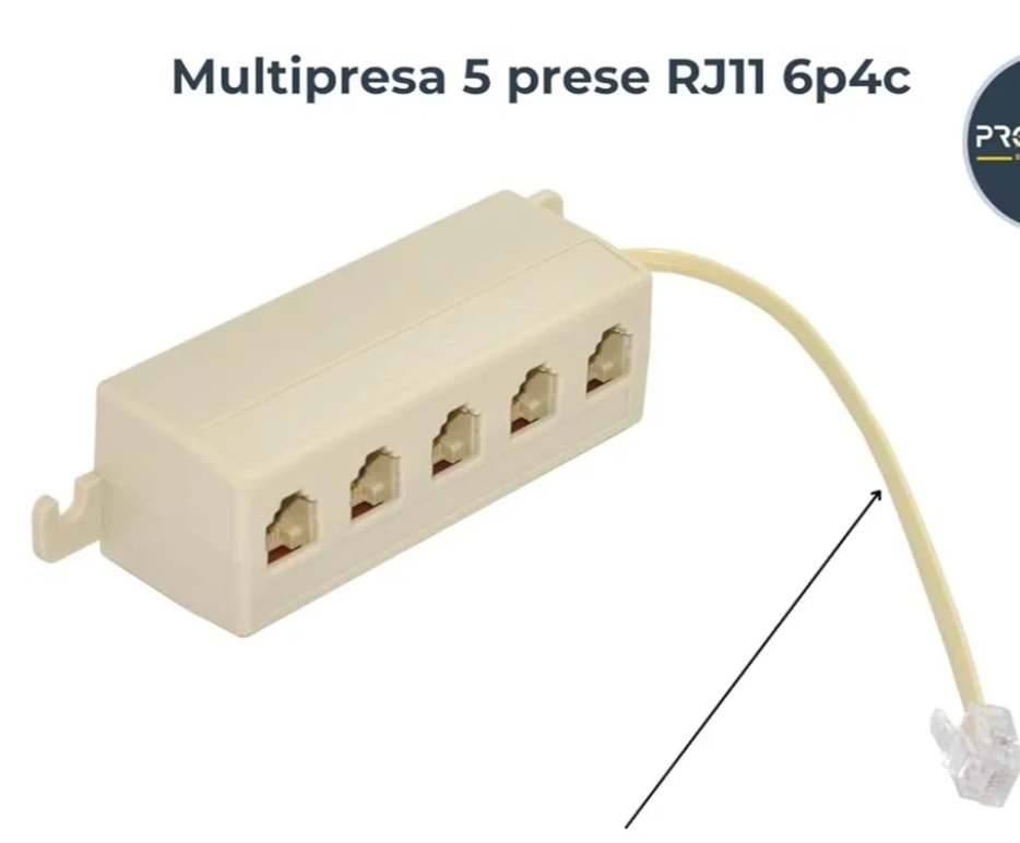

Domanda, con la z21 esiste un adattatore per poter utilizzare un terzo multimouse? Mio fratello ne ha due e appunto se la comprassi sarebbe bello se si potesse usarne 3 contemporaneamente
Ho cercato nel sito e ho trovato questo
https://www.roco.cc/rit/prodotti/comand ... -poli.html
Penso che vada bene
 Oggetto del messaggio: Re: Centraline digitali a confronto
MessaggioInviato: sabato 2 marzo 2024, 7:27
Messaggi: 329
Certo, teoricamente si può arrivare fino a 31 (o 62 riconfigurando la porta R-Bus).
Puoi usare anche prese telefoniche multiple (con connettore RJ11 6p4c)

Praticamente attaccando sempre cavi che sdoppiano? Che storia…

Puoi usare prese multiple come questa
Attenzione, questa va benissimo a patto di aprirla e ricablarla perché altrimenti bruci qualcosa. Non è difficile, io l'ho fatto tanti anni fa ed è ancora in uso nel mio tracciato.

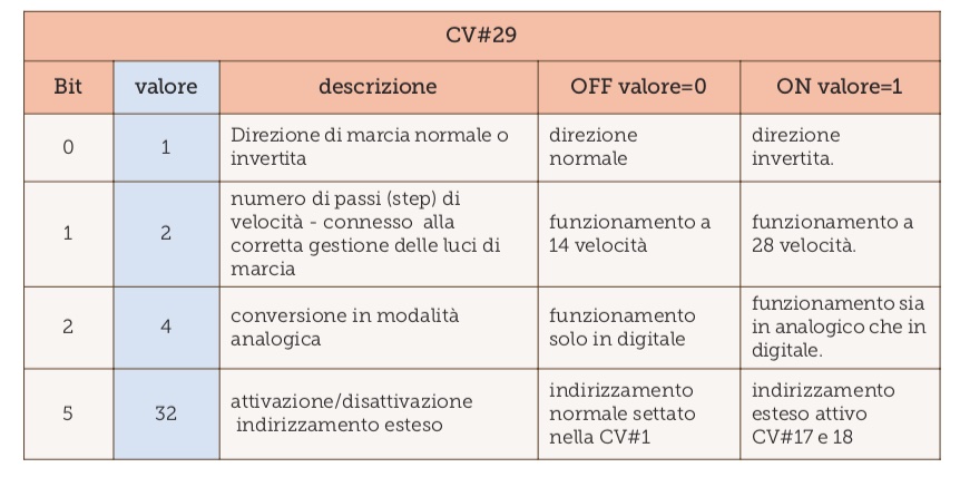

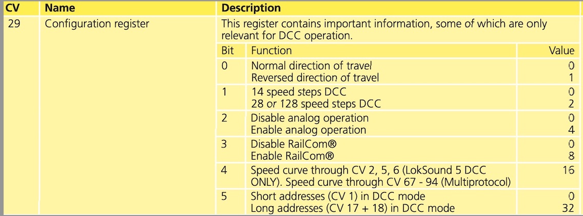

Non ho la Z21 (se è la nera la Z è maiuscola) ma avevo scaricato il manuale quando stavo analizzando le alternative disponibili sul mercato.
Ebbene lo sto guardando e dice che la Z21 può comandare fino a 9999 decoder loco.
Immagino che per andare oltre la n° 99 tu debba adottare gli indirizzi lunghi.
Per attivarli devi modificare il bit 5 della CV 29 delle loco interessate.
Bit 5 = off = 0 = indirizzi corti
Bit 5 = on = 32 = indirizzi lunghi.
Attenzione perché la CV 29 comanda molte altre funzioni.
Ti allego un paio di schemi riepilogativi della CV 29:

In verità le locomotive, cioè tutti i veicoli dotati di decoder, sono memorizzati nel palmare che si sta utilizando, pertanto dipende dalla quantità di memoria di quest'ultimo.
Usanto: un telefonino, un tablet o un PC ovviamnete sono di più di un multimaus.
