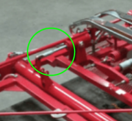

Perfetto !!! Ottimo lavoro. Guarda, lo so che siamo a fare le pulci al modello, ma se vuoi il pantografo lo puoi ancora migliorare con un ritocco di alluminio nei pistoncini che stanno alla base del pantografo. Ti allego una foto per farti capire dove eseguire il ritocco. Fatto questo, non mi viene in mente altro.
Buona "R" :wink:

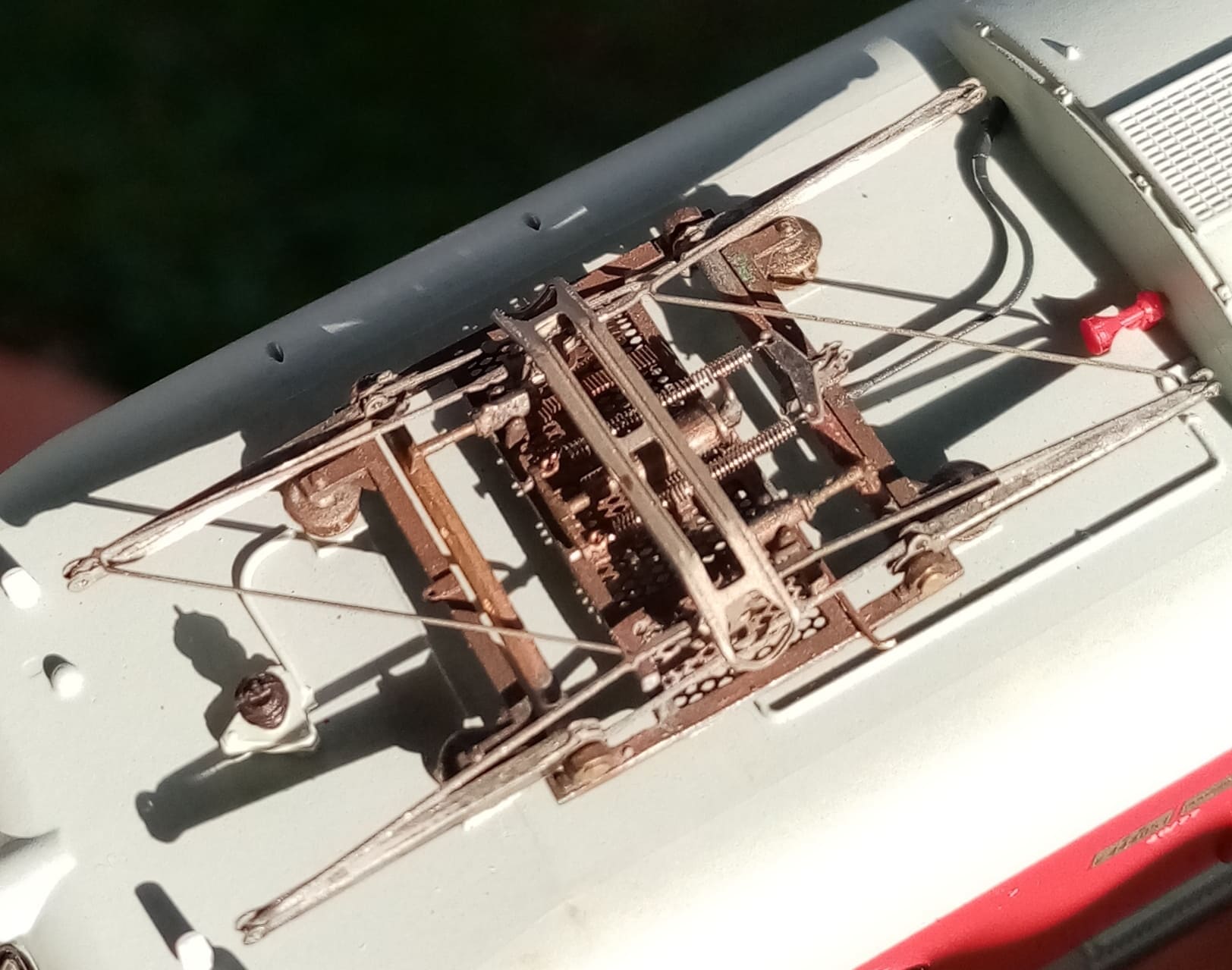

..postare i dettagli del pantografo vero è però un'arma a doppio taglio, in quanto fa capire quanto è approssimato il pantografo Roco..! Io infatti ho preferito cambiarlo del tutto ed è tutta un'altra storia..(è ancora da verniciare..)

MessaggioInviato: sabato 28 giugno 2025, 10:20
Messaggi: 1788
Silver ha scritto:
Ma di che ditta è? E dove lo hai acquistato?
È stata una mia personale pazzia, nel senso che è stato tutto finanziato da me, progettato su mie specifiche e sotto la mia guida dall'amico Daniele Luzzietti e assemblato personalmente dal sottoscritto.. non immagini che stress mettere in tensione quelle ( preziosissime e costose) micromolle da 0,8mm fatte realizzare appositamente.
