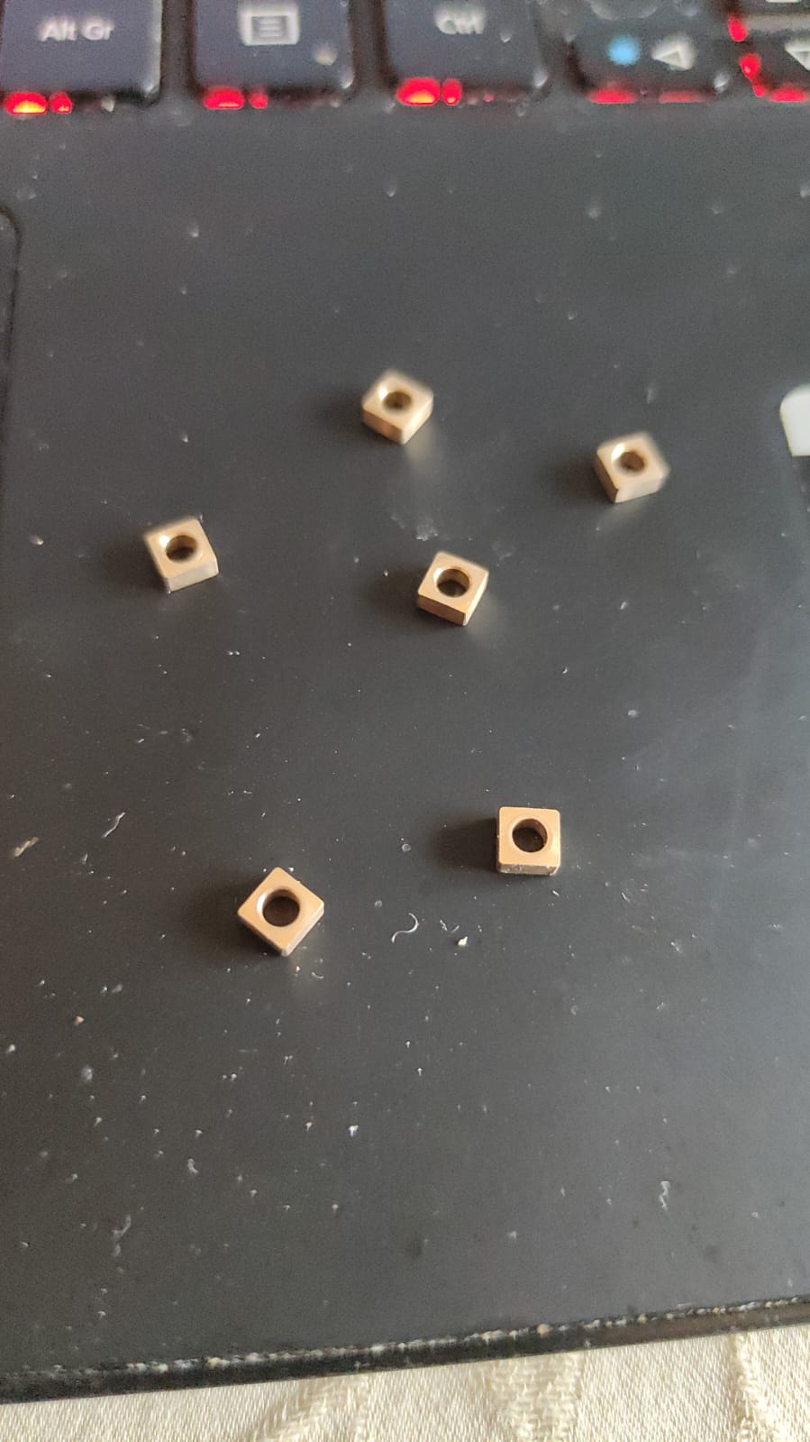

Ecco in foto le boccole su misura per sostituirle nelle articolate Hornby, sono in BRONZO , non in ottone e lo stridio scomprare.
A breve vi fornirò anche gli estremi per dove trovarle , non le distribuisco io...

Claudio , ci vorrebbe un tutorial per mostrare come procedere alla sostituzione
grazie

Lo sò , spero che me lo mandino...e lo inoltro...
bene aspetto , insieme alle indicazioni per l'acquisto

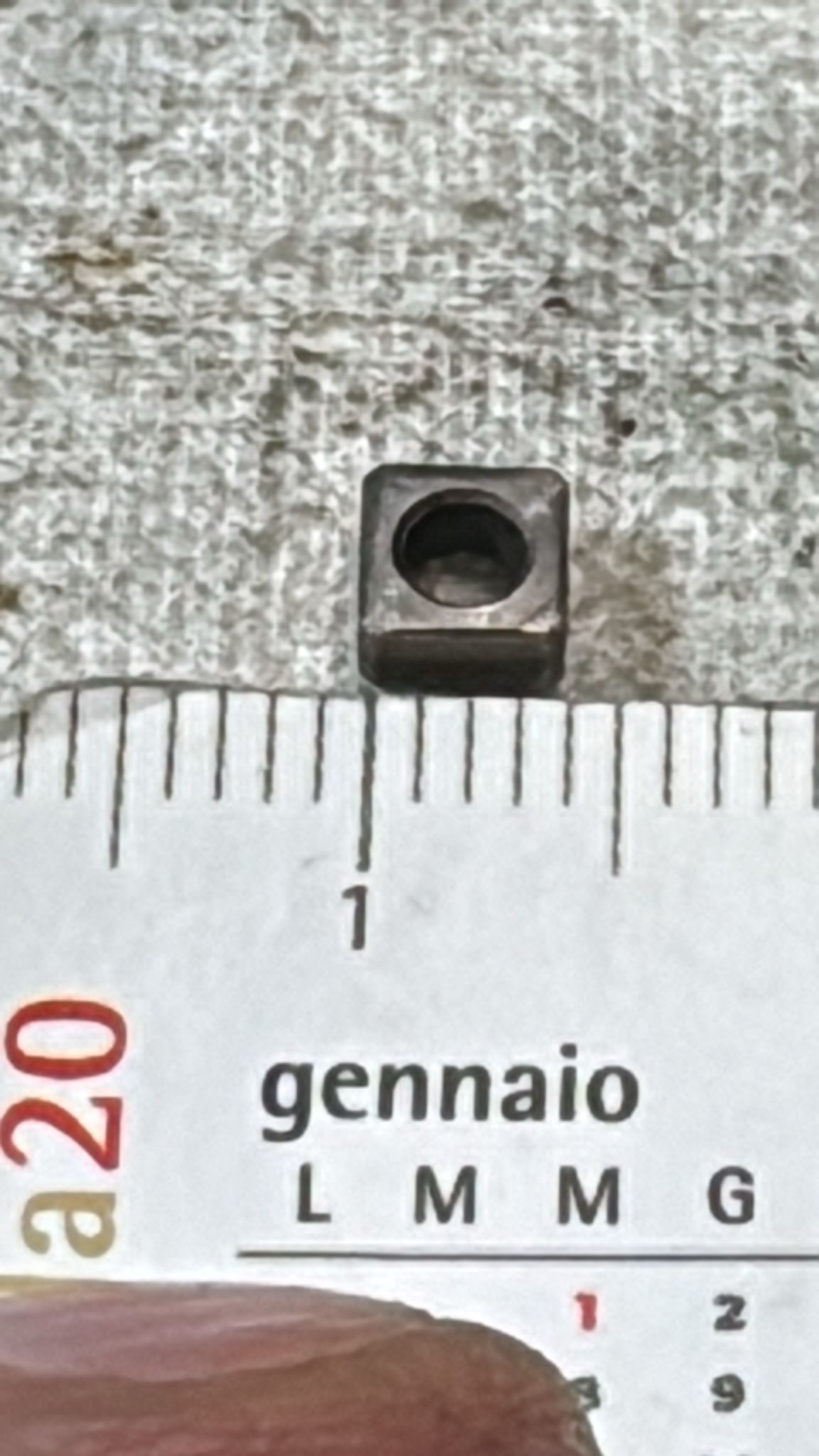

Acquistai la E646 157 usata, articolo HR2771 (se non erro) e quando mi arrivò presentava un cigolio assordante in una sola direzione.
Essendo un modello abbastanza recente, anche se ha 6 anni, ed usato pochissimo (si vedeva...) non me lo aspettavo questo brutto rumore sinistro.
Fortuna vuole che per me non è un problema smontare e rimontare i modelli, anzi, mi piace proprio.
Ingrassata ed oliata a dovere il rumore sparisce, ma poi? Potrebbe sempre ripresentarsi nel tempo.
Claudio facci sapere dove trovarli che mi interessa pure a me per alcuni modelli, grazie!

Queste sono le boccole montate da Hrr...come vedi sono di ferraccio e se fai girare un alberino di acciao li dentro , hai voglia di ingrassare e smontare...tenderà sempre a produrre materiale polverizzato e la manutenzione sarà per forza di cose accorciata...sempre che si utilizzi il modello...

Boccole provate , perfette , eliminato il cigolio ...non ho ancora il tutorial e estremi per dove rivolgervi, penso che per i primi di settembre si ufficializzi il tutto...

Le boccole per risolvere il problema del cigolio / stridio delle articolate Hornby sono a disposizione presso http://www.model-center.net/ contattate il sig Luciano
saluti e grazie dell'attenzione

Un video per come procedere è disponibile?
