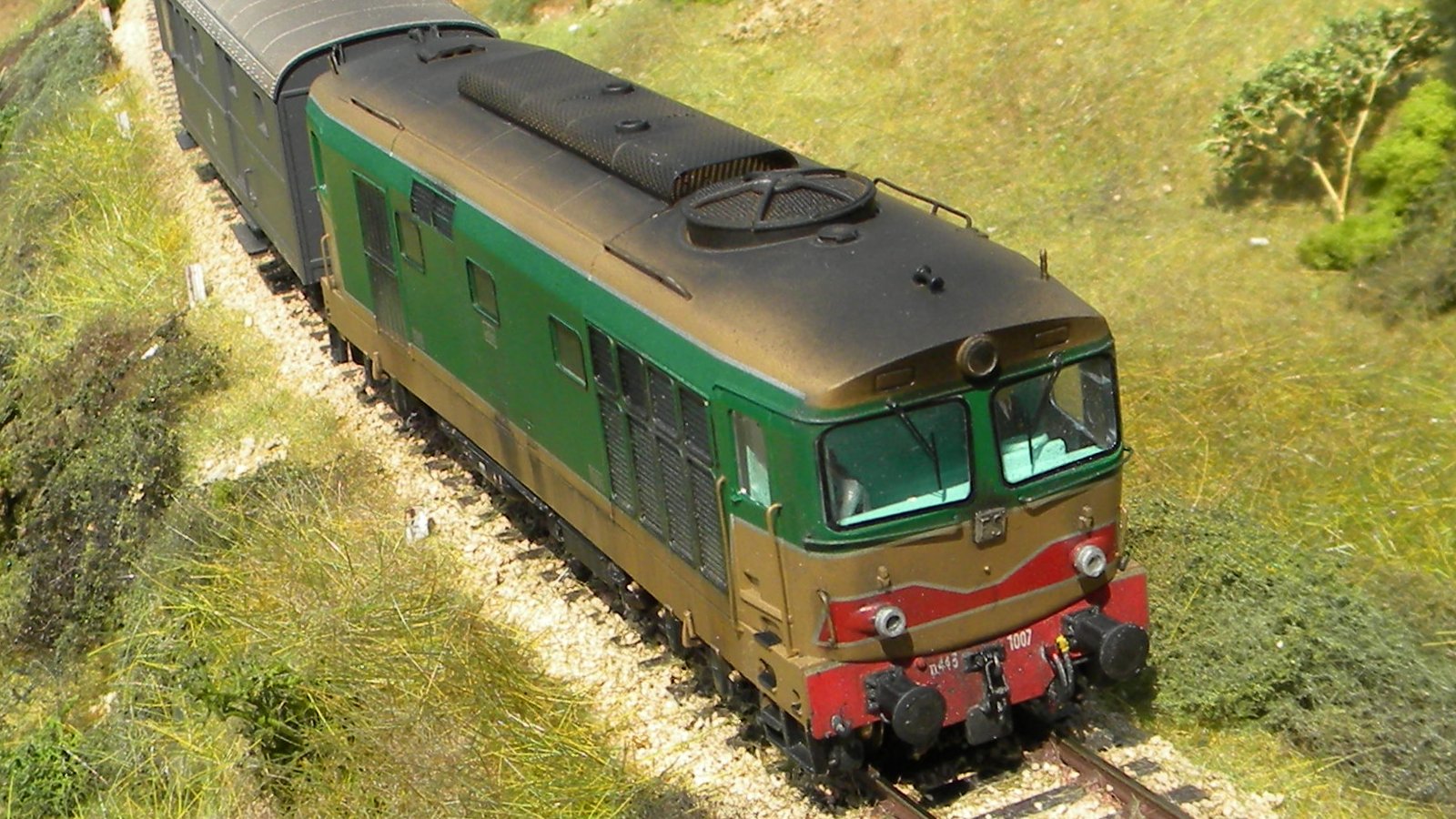

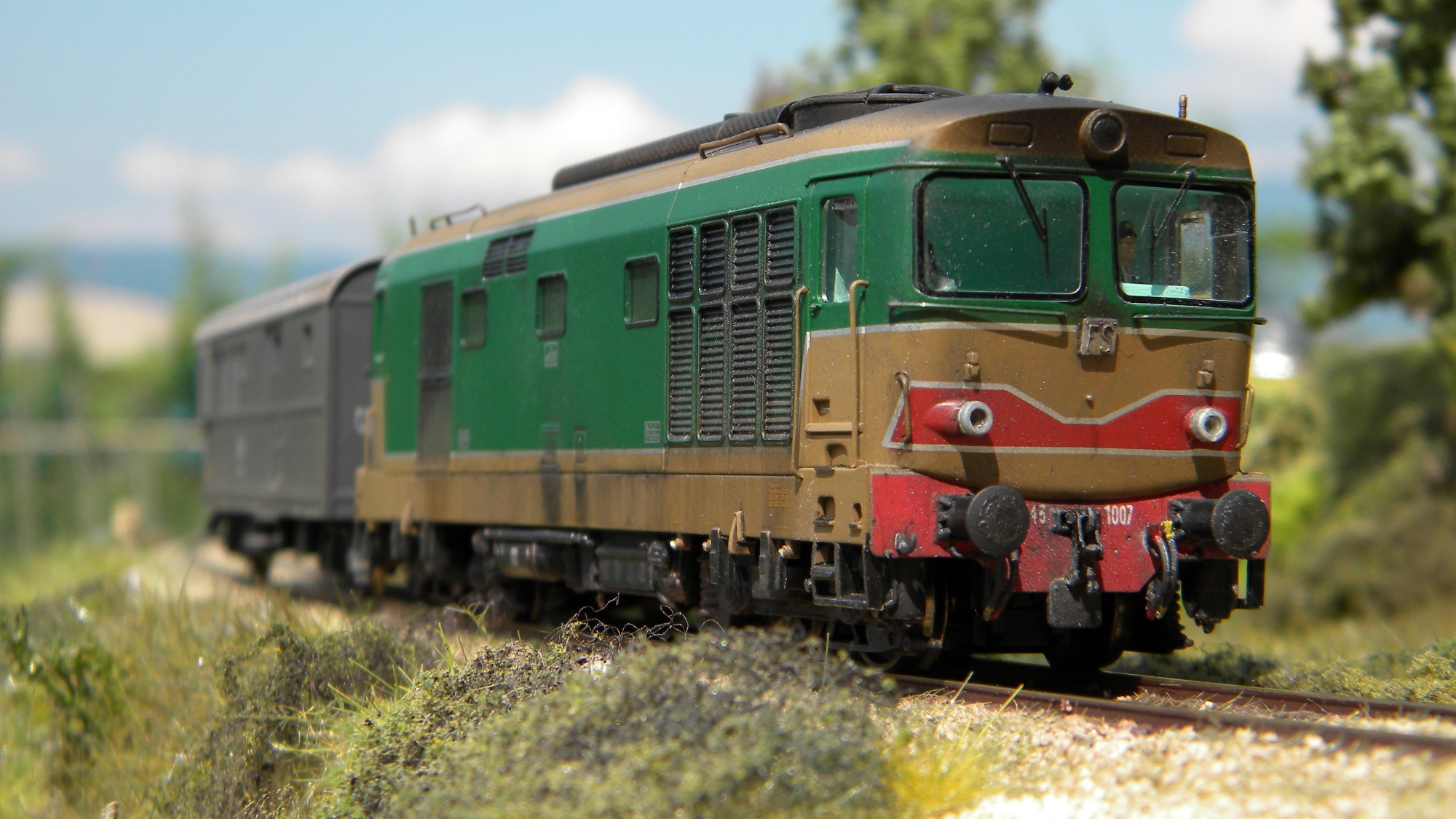

Nome: Alessandro Piazzai
Messaggi: 731
Complimentandomi sia per il topic, sia per il livello delle realizzazioni finora presentate, da convinto "sporcaccione" quale sono, voglio provare ad inserire anche io qualche loco vissuta, nella fattispecie l'ultima realizzata:
grazie anche alla condivisione di altri utenti riguardo le varie tecniche utilizzate, ho provato ad usare anche io tecniche miste, nello specifico:
-lavaggi con smalto diluito per evidenziare interstizi
-smalti a pennello per colature
-mix di smalti/acrilici/ polveri di gesso/pastelli/matita per cercare di simulare la tridimensionalità dello sporco (morchie e ruggine)
-aerografo (sia Puravest che smalti) per simulare il pulviscolo, sopratutto nelle parti alte della cassa
-chiusura finale con spray opaco (Tamiya TS80) per la parte alta della cassa
-chiusura finale con spray semi-opaco (Tamiya TS79) per la parte medio-bassa della cassa.
Buona Domenica
Alessandro
 Oggetto del messaggio: Re: Locomotive sporcate/invecchiate
MessaggioInviato: domenica 7 luglio 2013, 10:33
Messaggi: 5159
Bella sporcatura. Non sempre mi piacciono, ma la tua la trovo convicente. Complimenti.
