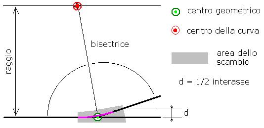

Per la costruzione geometrica dello scambio, la via maestra sarebbe il piano di posa, ovvero il disegno dettagliato dello scambio.
Altrimenti si può utilizzare il programma "scovato" da miramare1 (vedi qualche intervento più indietro).
Oppure, in prima approssimazione :
costruzione geometrica scambio.JPG [ 16.98 KiB | Osservato 13019 volte ]
- si disegna una retta che rappresenta il ramo di corretto tracciato
- si disegna un' altra retta con l' angolo corrispondente alla tangente (col goniometro, si usa l' angolo in decimale, ovvero, per esempio, 6.84°)
- il punto di intersezione delle rette si chiama centro geometrico
- dal centro geometrico si traccia la bisettrice verso l' interno
- il centro della curva è il punto di incrocio fra la bisettrice ed una retta distante un raggio dalla retta di corretto tracciato
- lo scambio inizia lato ingresso appena prima dell' inizio della curva
- lo scambio termina quando i rami di uscita distano di metà interasse minimo fra due binari paralleli (in H0 : 20.3 mm)
Il raggio è il primo numero che definisce il deviatoio :
150 m --> / 87 = 1724 mm
170 m --> / 87 = 1954 mm
245 m --> / 87 = 2816 mm
250 m --> / 87 = 2874 mm
Salvo errori ed omissioni.

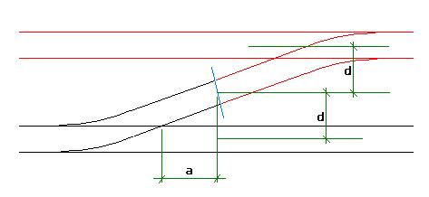

Credo di interpretrare tutti gli altri lettori se ti chiedo di andare avanti con le spiegazioni.
Dovremmo pervenire al disegno in scala degli scambi di cui è stata citata la sigla, per poterli costruire da soli in casa.
P.s.: Cosa significa
non termina al cuore?
 Oggetto del messaggio: Re: Disegni scambi FS...aiuto
MessaggioInviato: domenica 27 novembre 2011, 21:13
Nome: Stefano Minghetti
Messaggi: 2003
Località: Faenza
E' vero. E quanto è lungo il cuore ? Dipende.
Nelle geometrie FS che ho visto, la rotaia di uscita si prolunga quanto serve, per far sì che due scambi in opposizione abbiano lo stesso interasse di due binari rettilinei.
Mi spiego con un disegnino :
punto terminale dello scambio.JPG [ 12.07 KiB | Osservato 12791 volte ]
La quota "d" è proporzionale alla quota "a".
L' interasse è pari a due volte la quota "d".
Per poter realizzare una comunicazione senza modificare gli scambi o senza dover aggiungere tratti intermedi, occorre che la quota "d" sia esattamente metà dell' interasse (minimo) fra due binari.
Nell' esempio, due scambi (il nero ed il rosso) sono posti in opposizione per realizzare una comunicazione.
Quindi lo scambio termina dopo la quota "a", che viene dimensionata in funzione della quota "d".
Questo per gli scambi a cuore rettilineo.
Per quelli a cuore curvo sarebbe possibile calcolare il raggio in modo che la curva termini esattamente nel punto medio fra i due scambi. Ma solitamente fra due scambi a cuore curvo si mette un tratto rettilineo.
Salvo errori ed omissioni (ingegneri ferroviari non strapazzatemi).
