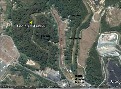

Per gentile concesssione del sig. PAOLO allego foto e descrizzione della polveriera con anessa ferrovia della MARINA della SPEZIA.
Caro TONY, ho provato ad inviarti una foto satellitare da google maps con la polveriera di Vallegrande. Si distinguono la recinzione, una ventina di depositi munizioni ed alcuni accessi in caverna, e qualche edificio. Ai miei tempi, una ferrovia a scartamento ridotto (800mm) correva ad anello davanti a tutti gli ingressi dei depositi. Davanti ad ogni porta una piattaformina da 2.5mt per girare i carri e portarli a mano nei depositi. A cielo dei depositi c'erano robuste ferroguide con paranchi differenziali scorrevoli, per la gestione dei carichi pesanti (missili, siluri, bombe di profondità, a suo tempo credo proietili di grosso calibro -quelli da 381 delle corazzate classe Littorio pesavano oltre 1100kg l'uno-). All'interno dei depositi il binario era incassato tra due larghi ripiani di cemento armato alti quanto il pianale del carro, per facilitare le operazioni.
Nel piazzale esterno alla polveriera (a nord sulla mappa), dove arrivava lo scartamento normale, c'erano due o tre tronchini affacciati a corti marciapiedi in cemento, alti quanto la porta dei carri G e il pianale dei carrelli, per il trasbordo del munizionamento. Il tronchino missili e siluri era servito da una gru Bellotti e da carrelli idraulici. C'era qualche tronchino sosta carri ed un tronchino per la ricarica delle batterie delle motrici Stigler a due assi, due cofani e cabina centrale:. C'erano raddoppi di entrambi gli scartamenti per riportare le motrici in testa al treno e un punto di affaccio dei due scartamenti testa a testa: ignoro se in passato sia stato usato per il trasbordo (ad esempio per caricare le motrici dello scartamento ridotto su carri dello scartamento normale per manutenzioni/ riparazioni) ma mi è stato detto che lì avveniva il rifornimento di vapore dalle motrici di linea col fuoco alle motrici ad accumulo di vapore idonne ad operare dentro la polveriera perchè senza focolare. autonomia 5 ore. Pare che ci fosse in passato anche un generatore di vapore statico ad hoc. I carrelli munizioni avevano due sponde, rivestite in legno alle estremità. quelli missili e siluri erano più lunghi, ma comunque col passo compatibile alle piattaforme girevoli.
