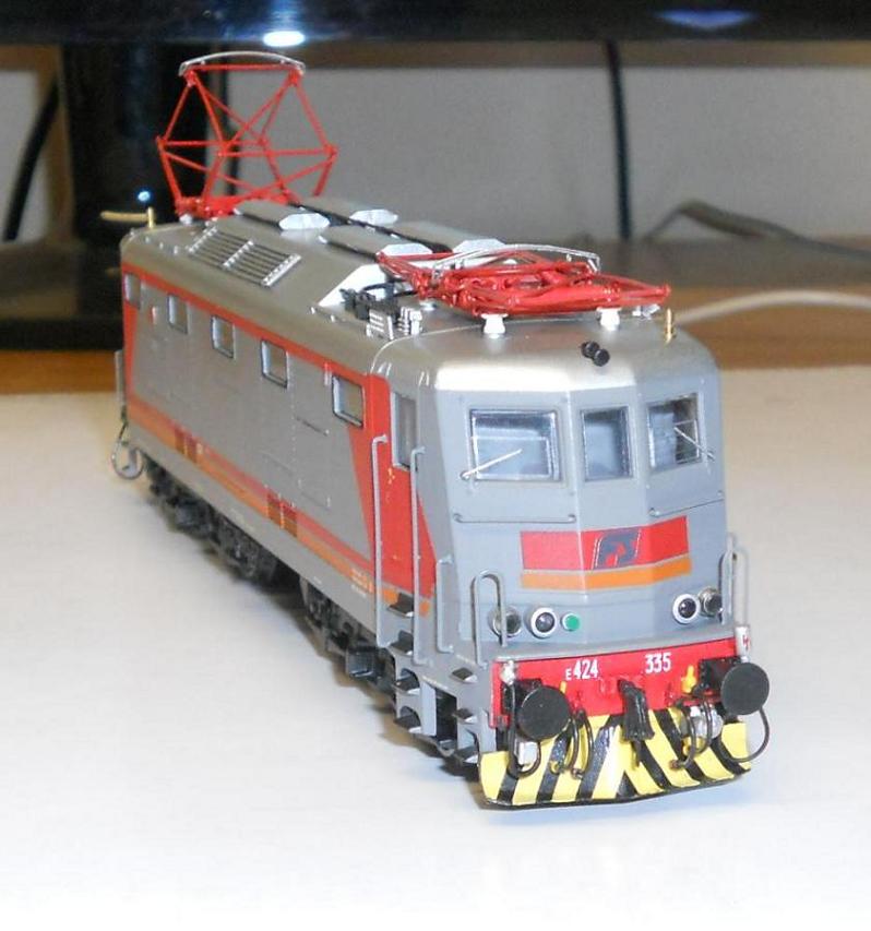

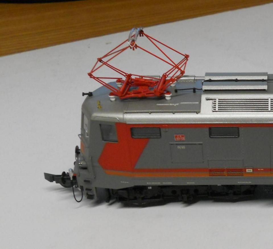

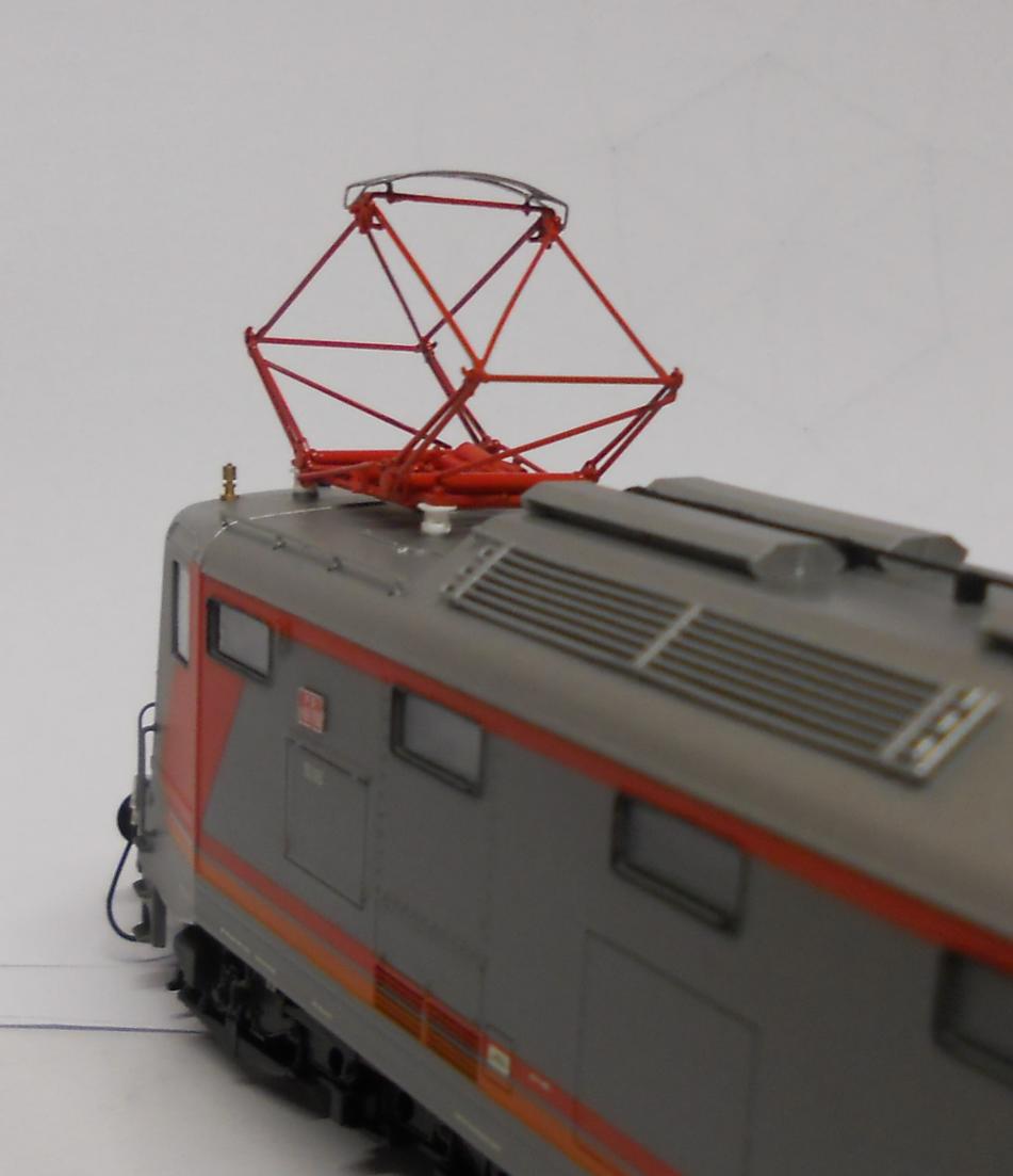

Ho copiato l'idea di Pizza - grazie mille - ti offrirò una pizza alla prima occasione :D ed ho modificato una coppia di 42LR di MdF (gli unici 42) con gli striscianti "avanzati" da un kit sempre Mdf - avuti da un amico :wink: grazie mille! - ed ora ho la mia E424 "giusta".
Lo so le foto fanno ca...., ma di più con i mezzi che ho non riesco...
Buona Serata

Ben fatto Graziano. :wink:
Si riescono ad ottenere questi livelli solo con i pantografi di Mario.
PS: vada per la pizza... :mrgreen: :mrgreen:
Bravo ancora.
Alessandro

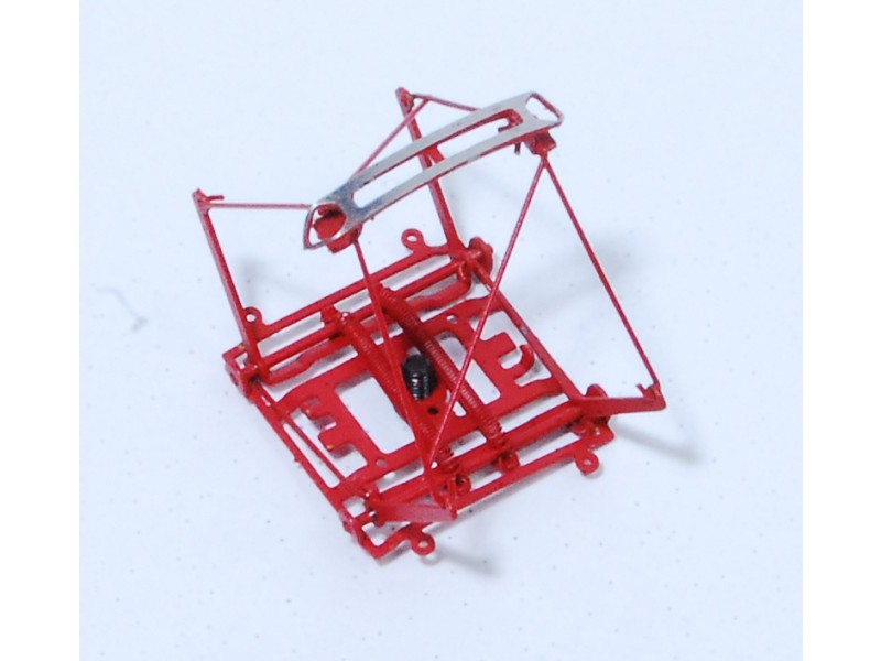

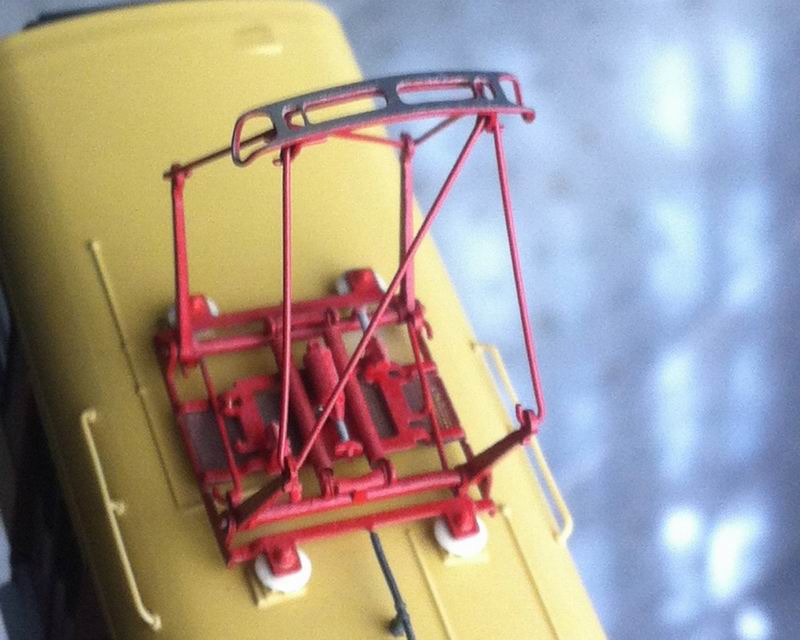

L' influenza di Mario già è visibile... guarda i nuovi 52 Hornby e confrontali con i 52 Mdf... :mrgreen:
In particolar modo i striscianti.... :wink:
Naturalmente "non possono" essere uguali!!
Ciao ciao.
Alessandro
