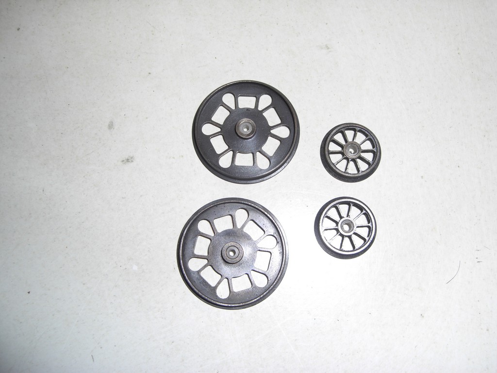

Ho realizzato anche io la brunitura,prima però ho provveduto a sabbiare le ruote,poi dopo il "bagno"nel brunitore ho proceduto alla lucidatura,mi ritengo soddisfatto del risultato ottenuto, ora resta da fare tutto il resto,il problema è solo uno e si chiama tempo,poco e molto tiranno.

Non hai qualche amico fermodellista residente vicino a te che può aiutarti nel brunirle?
Comunque le ruote sono forse il minore dei problemi,il dettaglio che a me sta dando più fastidio sono senza dubbio i prasole sui finestrini frontali,non hanno nullla a che vedere con la 326 vera,servirebbe davvero una bella fotoincisione per sistemarle e renderle veritiere.

Ciao E 432,
potresti dire il nome del brunitore che hai utilizzato e quanto tempo hai lasciato a bagno le ruote?
Cosa hai utilizzato per la lucidatura?
Dopo il trattamento con il brunitore hai fatto qualche prova in merito alla conducibilità elettrica delle ruote?
Grazie e cordiai saluti,
Mauro.

Come brunitore ho utilizzato quello venduto dal modellista Mencaroni,il bagno nel brunitore lo faccio durare solitamente almeno 40 minuti spostando i pezzi all'intenro della bacinella ogni tanto per evitare che bolle d'aria o depositi vanifichino il risultato di una brunitura uniforme,liscia e completa senza incrostature dovute a impurità.
Per la lucidatura ho utilizzato una spazzolina di metallo montata su trapanino a velocità medio-bassa,senza ausilio di alcuna pasta lucidante.
In merito alla conducibilità elettrica non ho effettuato delle prove su queste ruote ma sono tranquillo in quanto lo stesso trattamento lo avevo fatto su delle ruote di kit E 402 A Linea model che non hanno mai presentato problemi di conducibilità dopo tale lavorazione "casalinga".
Mi raccomando di montare le ruote ben equidistanziate tra le facce interne secondo le norme Nem;altrimenti sui cuori degli scambi potrebbero presentarsi problemi...

I brunitori si possono reperire tranquillamente in ogni negozio di armeria: servono a brunire i fucili da caccia per nasconderne i riflessi del sole alle prede.
Circa il tempo di immersione (o meglio di bagno) ci si può regolare visivamente e, se del caso, bagnare nuovamente il pezzo da brunire.
Ma io resto perplesso circa le proprietà di conduzione elettrica offerte dell'ottone (brunito o non è la stessa cosa) a causa dell'ossidazione superficiale. Se ci fate caso, le ruote Rivarossi (sia quella defunta di Como che HR) portano calettato il cerchio di rotolamento comprensivo del bordino realizzato in materiale metallico e trattato superficialmente (rodio? cromo? nichel?); in tal modo non avviene ossidazione e la conducibilità elettrica è ben assicutata sia nel tempo che pressochè in ogni condizione di sporco.
Invece le ruote in ottone, a suo tempo prodotte dalla Lima, richiedono estenuanti e frequenti operazioni di pulizia.
Un'altra perplessità sorge dalla paventata eccessiva massa del locomotore: ricordo bene che si tratta di 1/2 chilo?
Se si considera che locomotori analoghi prodotti dalle aziente più specializzate reggiungono al massimo i 300 - 350 grammi, mezzo chilo di zavorra mi sembra veramente eccessiva.
