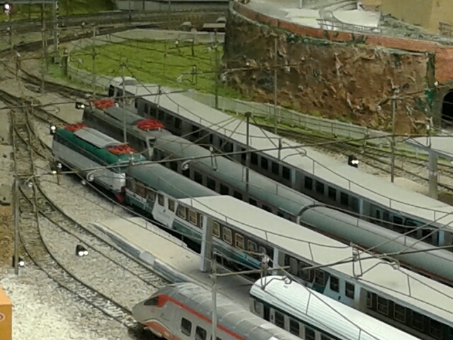

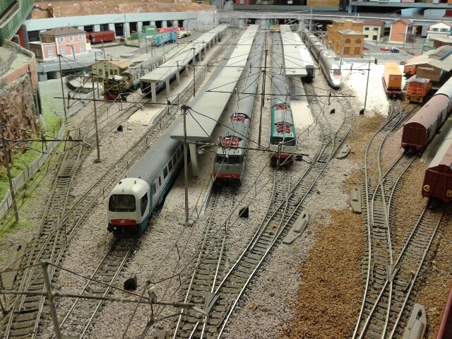

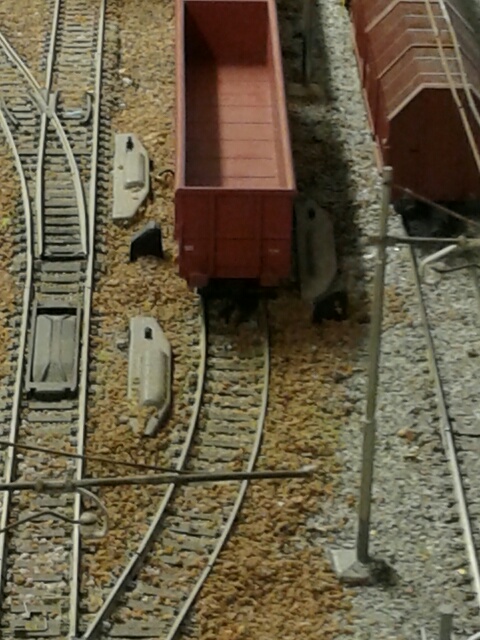

Le mie marmotte
Commento file: Retro scalo
20150301_125833_resized.jpg [ 132.31 KiB | Osservato 5616 volte ]
Commento file: Fronte
20150301_125349_resized.jpg [ 131.82 KiB | Osservato 5616 volte ]
20150301_125747_resized.jpg [ 206.8 KiB | Osservato 5616 volte ]
