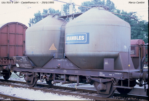

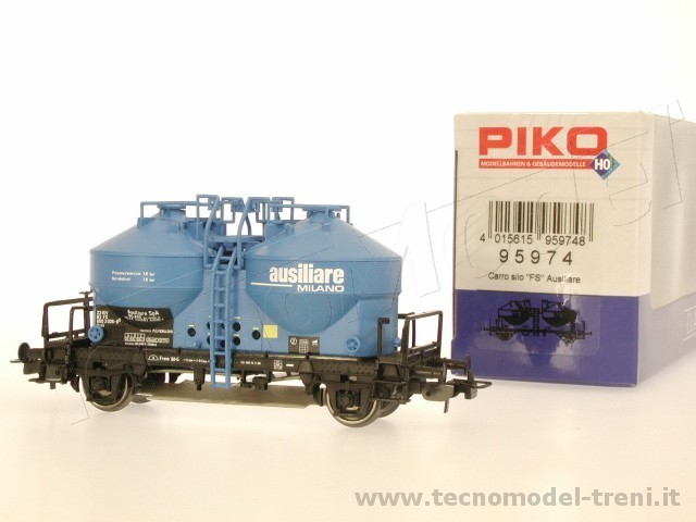

Che mi dite del carro Piko silos Ausiliare?
Io sospetto che sia una semplice ricoloritura di un carro straniero in quanto dell'Ausiliare ho visto solo carri come quello della foto che allego. C'è da dire che il carro Piko ha una serie numerica differente, qualcuno ne sa di più? Il fatto che alcune iscrizioni non sono congruenti con il modello non giocano a suo favore! :?
Commento file: Il modello della Piko
silos_piko.jpg [ 49.89 KiB | Osservato 8001 volte ]
Commento file: Un carro ex Ausiliare reale
ucs9109184cfranco2hi.JPG [ 61.24 KiB | Osservato 8001 volte ]

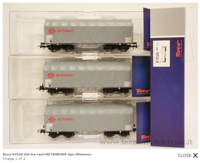

Ho notato l'uscita nei negozi di questo set Roco:
Roco_67026.JPG [ 80.72 KiB | Osservato 7378 volte ]
Attenzione perchè il modello di carro Roco non corrisponde al vero, in realtà questi carri Ermewa sono di costruzione molto recente (2008) ed hanno le testate con profilo "appuntito" come il modello Piko per intenderci.

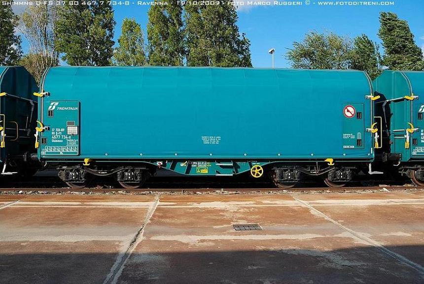

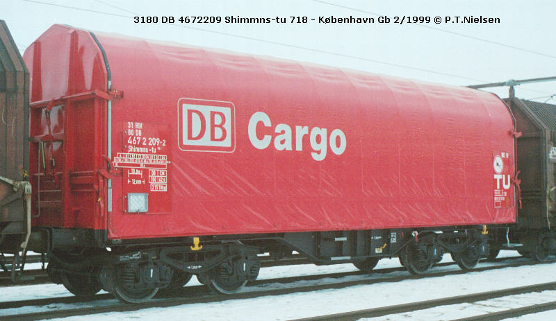

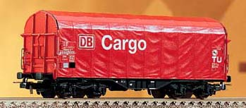

Gli shimmns telonati in sostanza (al vero) si distinguono in:
1 testate a punta e telaio di forma trapezoidale (di profilo) regolare - con e senza volantino.
2 testate a punta e telaio di forma trapezoidale "allungato" (il trapezio) e con spigoli arrotondati
3 testate tonde e telaio di forma trapezoidale regolare con e senza volantino.
I Piko FS xmpr hanno le testate molto molto ben fatte, ma la forma del trapezio è errata (il modello è regolare mentre al vero e arrotondato, come pure molti altri fatti da piko).
Giusto per fare un esempio, l'articolo 54390 Piko è perfetto (DB Cargo telaio nero e telo rosso).
Ringrazio gli autori delle foto dei modelli (che non sono indicati nelle foto).
