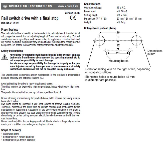

ciao a tutti
chiedevo gentilmente se qualcuno può dirmi l'assorbimento di corrente dei motori conrad; sul sito da un lato dice 16ma, mentre sul manuale 50ma. I Conrad dal mio punto di vista hanno un vantaggio enorme nella dimensione (io nel costruendo plastico ho 6cm di spazio sotto al piano delle locomotive, altrimenti sarei andato suli tortoise) e nel prezzo.
Chiedo questo poichè ho trovato un decoder NCE fatto apposta per i tortoise che è in grado di comandarne 8; l'unico inghippo è che questo decoder arriva ad assorbire un massimo di 50ma di picco (e la garanzia copre sino a 40ma...)
http://www.ncedcc.com/component/virtuemart/?page=shop.product_details&flypage=flypage.tpl&product_id=57&category_id=7

 Oggetto del messaggio: Re: motori conrad
MessaggioInviato: mercoledì 20 febbraio 2013, 14:10
Messaggi: 1967
Sul manuale che ho visto veramente dice che assorbe circa 1A.....mi puoi dare il link al manuale che hai visto ?
MessaggioInviato: mercoledì 20 febbraio 2013, 14:23
Iscritto il: giovedì 4 gennaio 2007, 12:54
Messaggi: 585
Località: Parma - Emilia in generale
qui alla voce "current consumption" dice 13ma (scusate, prima ho scritto 16)
http://www.conrad.com/ce/en/product/219999/Universal-Point-Control-Mechanism-with-Limit-Switch
l'immagine allegata invece è dal download della documentazione sempre nel medesimo sito dove dice 50ma
R
Cattura.JPG [ 90.19 KiB | Osservato 2584 volte ]
