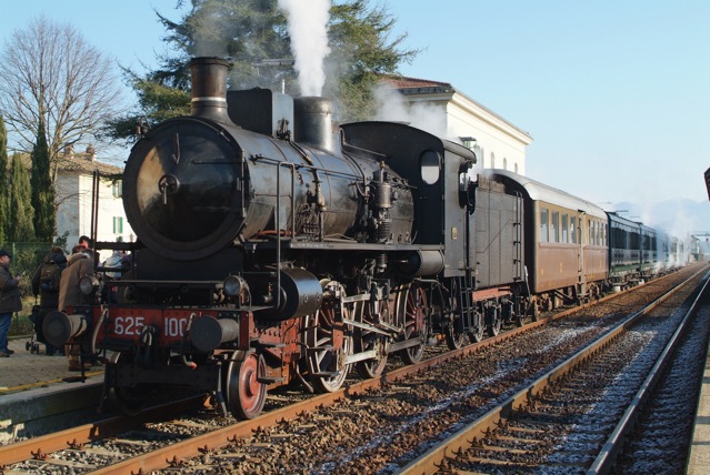

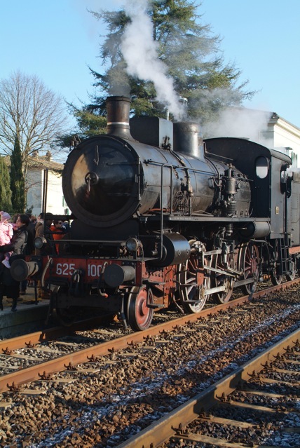

Però la 625 100 reale ha il duomo diverso, guardate questa foto che ho fatto nel 1993 quando era assegnata a Verona :
si vede che il duomo è molto più squadrato di quello del modello Os.Kar, ...oh, magari in qualche riparazione successiva l'hanno cambiato...
Ciao, G.

Eccola pochi anni fa nell'effettuazione di un treno della befana, nell'occasione era accoppiata al tender della 640.148 causa guasto del tender titolare - si era bucata la cassa dell'acqua-
il duomo risulta di forma tradizionale.....
p.

Il "coperchio" del duomo è stato sostituito appena arrivata a Bologna da Udine, 12 anni fa...
Cedro

Perfetto! Quindi anche il coperchio è ok! per farmi perdonare metto una foto che ho fatto nell'ottobre del 1977 a Lisiera, in una Treviso-Vicenza in fase di elettrificazione, La nostra 625 100 è in seconda posizione, la 625 107, titolare del treno speciale, si trova adesso in Slovenia....
Ciao, G.
