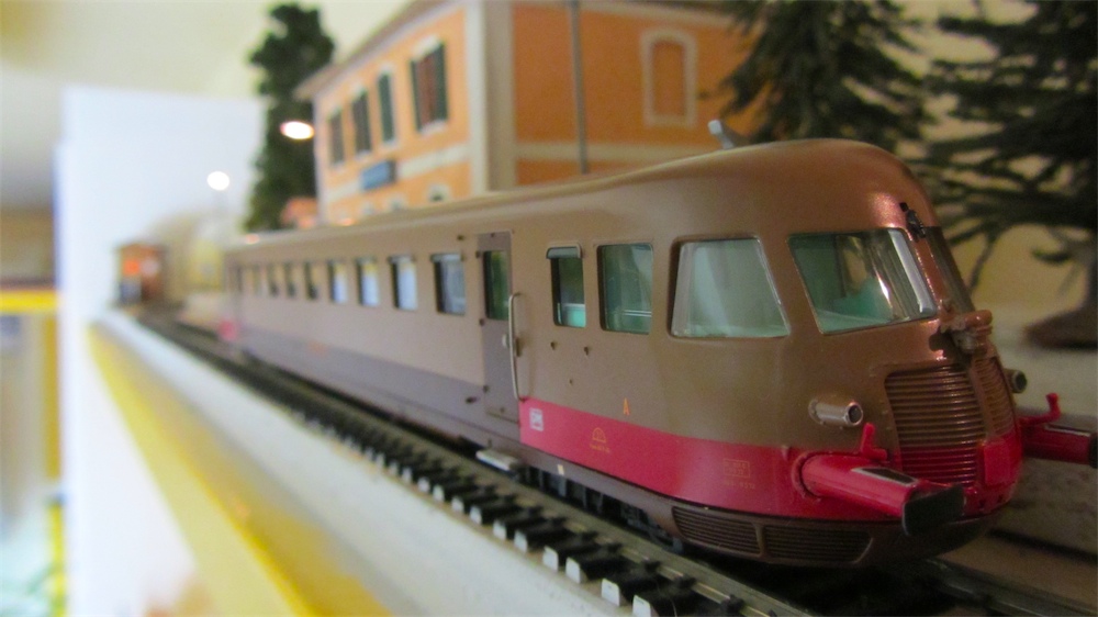

Domanda tecnica: nelle foto (tranne l'ultima) c'è un materiale bianco tra le travi in legno e il binario, a fianco dello schermo serve anche a dare la pendenza, che materiale è ?
Grazie, ciao, alpiliguri.
 Oggetto del messaggio: Re: Per fare un grande impianto ci vuole tanto spazio? NO!!!
MessaggioInviato: martedì 27 marzo 2012, 5:13
Messaggi: 1366
Se tu osservi la prima foto (quella del soggiorno dove si vede il Tee) e l'ultima dove si vede la galleria, quello è il tipo di legno che ho usato, cioè
Pino. Vedrai, tutte le foto che presenterò prossimamente avranno come base il Pino rivestito da massicciata in sughero anche per rendere la marcia silenziosa. La parte che vedi colorata in bianco, ad esempio il tratto in salita è sempre Pino verniciato.
Solo nella cameretta, (dove c'è il gatto), la parte bianca è in multistrato e serve per tenere più in alto la linea e renderla meglio visibile agli osservatori. La stazione di Montesilva è stata posata in modo provvisorio su del truciolato, ma prestissimo verrà sostituito con del Pino.
Il truciolato non lo sopporto per molti motivi, soprattutto per l'inquinamento.
Ps. Beato te che puoi percorrere ogni giorno quella meravigliosa pista ciclabile (ex ferrovia) sullo splendido mare di S.Remo. :D :D :D :D
Giovanni
Ti posto la foto di Montesilva, volutamente poco visibile nei dettagli, perchè è come dicevo, posata alla buona e non meritevole di foto dettagliate. Dal basso invece, stando in piedi o guardando il tv le imperfezioni per fortuna non si notano! :roll:
IMG_0561.jpg2.jpg [ 168.11 KiB | Osservato 6800 volte ]
