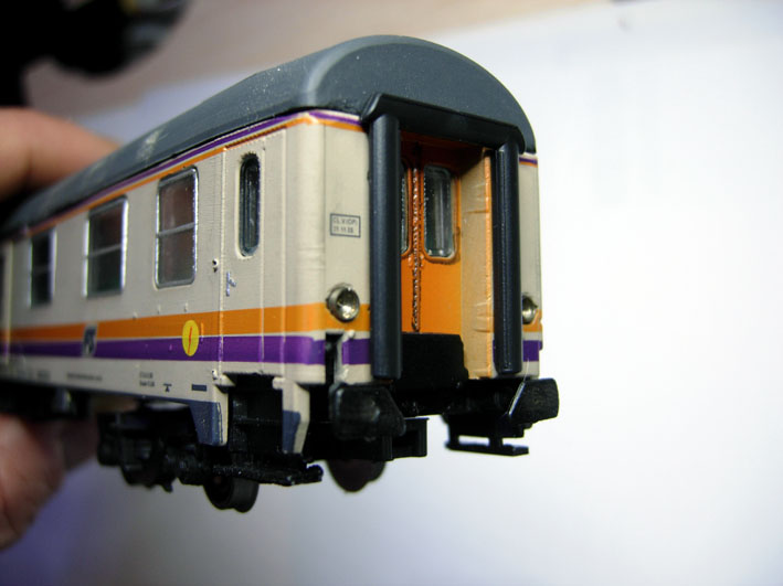

Ecco il carro in questione

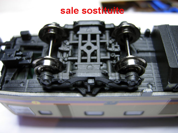

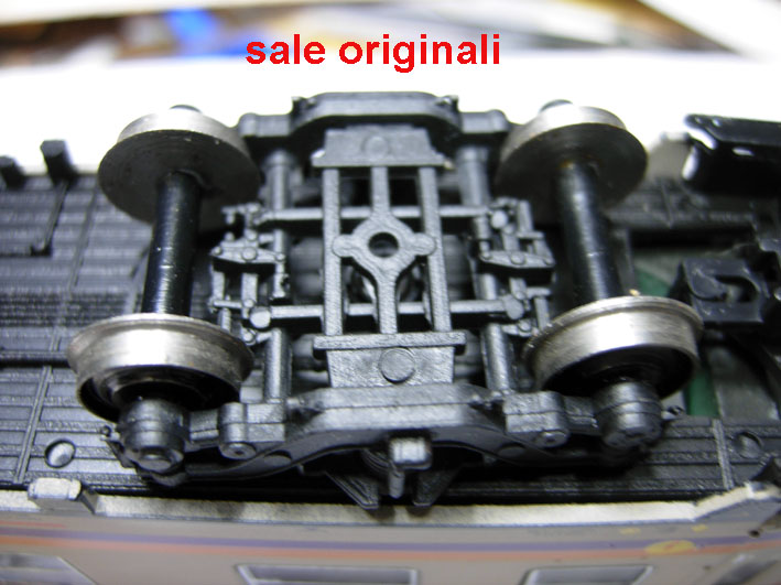

Provate sul plastico pagano un pochino lo scotto delle ruote realistiche con il bordino molto basso, sugli scambi tendono a deragliare. Un po' dipende anche dalla massa relativamente bassa, un po' di zavorra gioverebbe sicuramente. Ubicata tra la loco e cinque carrozze MDVE VITRAINS (illuminate, quindi meno scorrevoli) nelle curve un po' più strette tende ad impuntarsi ed a ribaltarsi verso l'interno della curva a causa della resistenza della massa rimorchiata e della leggerezza di cui sopra. Sostituendo le ruote con delle altre (ho usato le VITRAINS) ho risolto tutti i problemi dinamici.
Il sistema di aggancio con timone di allontanamento funziona alla perfezione su curve, controcurve e serie di scambi anche molto angolati sia in trazione che in spinta.
Lodevoli i carrelli SAFER superdettagliati.
Nel complesso una bella carrozza, sono da montare solo i passamano in metallo. In dotazione troviamo sia una coppia di ganci ad occhiello sia una coppia di corti Roco.
Forse il tono del beige e' un po' ombrato però l'aspetto complessivo e' molto realistico.

Grazie Emilio444, quindi con un pò di zavorra in più e sost. le ruote con quelle della Vitrains sul plastico è OK! Riesci a postare le foto con le nuove ruote? (Fai una bella macro solo al carrello) Grazie :wink:

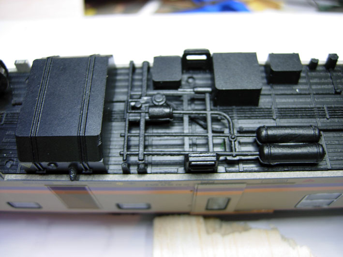

eccovi accontentati. per una maggiore scorrevolezza ho leggermente allargato gli alloggiamenti delle sale dei carrelli, e devo dire che adesso va veramente bene! mi sono permesso di aggiungere anche i particolari del sottocassa riportati e una delle due testate.

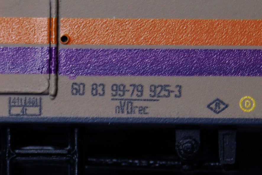

sara' ma non e' ben rifinito nella parte alta all angolo dove ci sono le due linee viola e arancio !! per 75 euro .....ne ho visto di meglio !
