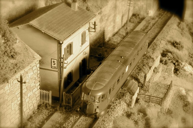

due unici piccoli appunti!
1. il cartello di coda sulle ALn556 di paolo bartolozzi andrebbe "raddrizzzato"!!!!

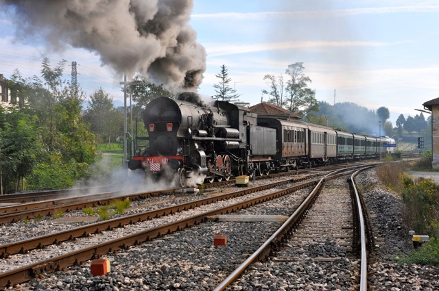

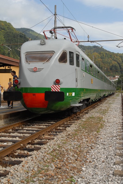

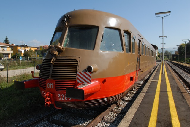

il cartello è messo col biadesivo, lo possiamo ruotare come vogliamo :wink:
Comunque mi sa che lo mettono capovolto anche al vero..... al limite è un abitudine toscana, inoltre essendo la ALn 556 fotografata in uno scorcio che ricorda la linea Faentina......il cartello lo dovevo montare obbligatoriamente con le strisce girate in quella direzione :wink:

Paolo, a me sembra che hai disegnato le strisce nel verso opposto
e per farle apparire nel verso corretto hai poi dovuto applicare
il cartello con il lato più corto alla base! ...ma magari è solo una mia sensazione!

Il cartello è quadrato..... 3,0 mm per 3,0 mm come scritto nel testo dell'articolo....

Andrea, il fatto è che da Paolo ci si aspetta il massimo, dopo aver visto quello che ha fatto!
comunque i cartelli sono rettangolari e non quadrati e poi per fortuna che quelli disegnati
da fotocopiare e da usare sono corretti!!! :wink:

Il cartello incriminato l'ho fatto quadrato perche' se ne trovano anche cosi...
Misurato personalmente sia a Firenze che a Pistoia....
Aggiungo poi.... Nelle tre foto che ho postato hanno dimensioni e forme differenti tra Loro e uno e' proprio quadrato.......
Ulteriore aggiunta..... tali cartelli venivano realizzati in buona parte a mano all'interno delle officine/carpenterie dei depositi,
c'erano delle dimensioni indicative da rispettare, ma dipendeva dall'estro del personale di officina realizzarlo al meglio.... o secondo il gusto personale...... Vedi a tal proposito la forma rettangolare, piuttosto che quadrata, cinque oppure sei strisce diagonali rosse, sistema di aggancio posteriore realizzato con tondino metallico sagomato, oppure asola di dimensione adeguata all'aggancio del cartello sui porta fanali......
