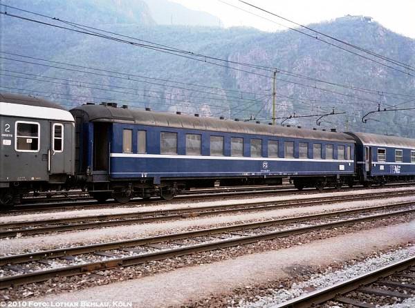

riporto su topic perche ho trovato questa fotina........
quindi almeno un abbinamento con la MU livrea TEN è possibile.

 Oggetto del messaggio: Re: nuovo set "tuttoletti" ACME-PIRATA
MessaggioInviato: giovedì 8 maggio 2014, 14:40
Messaggi: 3364
la MU in foto, però, ha evidentemente il tetto argentato...
nessuno ha mai messo in dubbio che la Y possa essere abbinata ad una MU in livrea TEN, però le MU in livrea TEN hanno ricevuto il tetto blu, come nella versione riprodotta nel set, anni dopo la cessazione del servizio commerciale delle Y
inoltre c'è qualcosa che non torna nel numerazione UIC della carrozza MU (e non M come si dice) in livrea CIWL del set ... provate per credere :wink:

Messaggi: 2829
MessaggioInviato: giovedì 8 maggio 2014, 15:33
Messaggi: 2829
Cavolo io le ho tutte col tetto blu. Va be ci abbino la CIWL e la y LS
