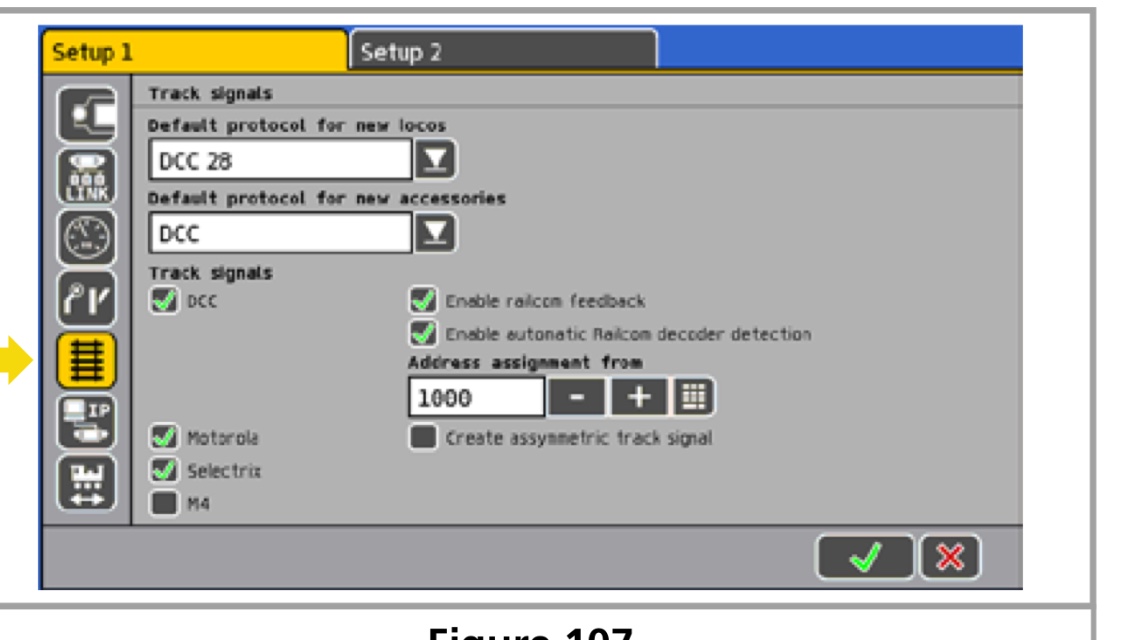

Inoltre che valori ci sono settati in questa schermata? :
ImageUploadedByTapatalk1434909030.997546.jpg [ 106.72 KiB | Osservato 5392 volte ]

ho provato 7 Loko tra LokSouand V.4, LokPilot V.4 e LokSound micro V.4 direi che carne al fuoco ne ho messo per fare le prove anche l'ultima schermata che mi hai inviato già visionata più volte.

Ok, ma quali settaggi hai in quella schermata?
