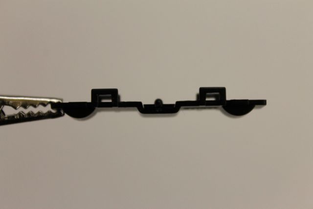

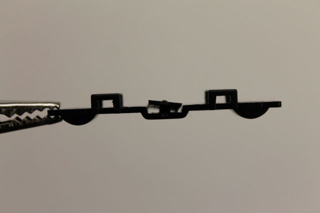

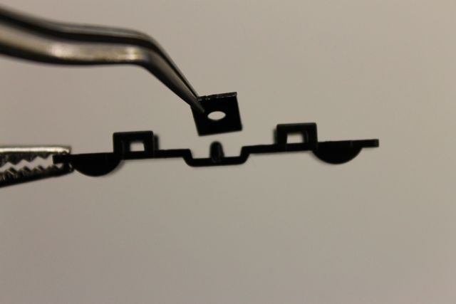

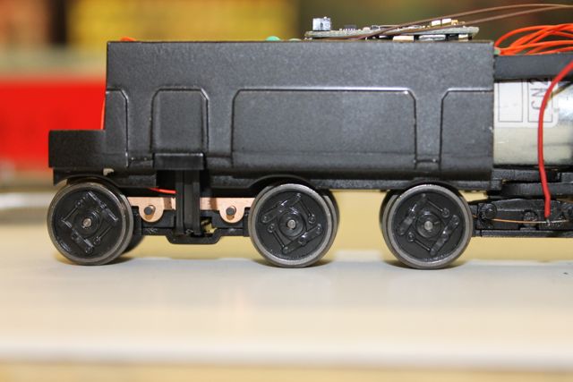

Rispolvero questo topic per postare una interessante scoperta. Sono rimasto un po basito e per dovere di cronaca espongo la cosa.
Non contento e poco convinto del sistema adottato da Acme sulla recente 636 mi sono ricordato di aver messo mano ad un modello molto simile nella costruzione del sistema di contenimento del carrello, sempre di Acme e recentissima produzione; la E 424 di Acme. Sono andato a levarla dalla vetrina per scoprire che il sistema è identico...ma in quel caso isostatico su uno dei carrelli. Il castelletto in quel caso è di metallo, non di plastica come sul 636 e leggermente più corto. Sicuramente adattato alla diversa altezza del telaio. Il carrello invece nella sua fattura è identico. Le ho smontate entrambe...volevo capire cosa faceva la differenza perchè apparentemente sono identici...ma uno si muove...l'altro no. Ci ho perso un po la vista ma alla fine ci sono arrivato. Guardate un po!!!
Le foto sono in sequenza. In sostanza è presente uno spessore che se tolto libera il perno di un millimetro e mezzo circa di spazio. Quello spazio è quello che determina l'escursione. Le lamelle nel mio caso sono presenti in entrambi i carrelli. Ho avuto modo di confrontare altre 4 macchine conoscenti e una 636 xmpr sempre recente.....uguale risultato. In sostanza le lamelle sono state inserite di proposito o è un errore di installazione...ma propendo per la prima. Levando infatti la stessa si denota un abbassamento lieve del telaio. Aggiungo anche un altra foto per farvi notare come si sia un disassamento delle ruote rispetto alla nicchia ricavata nel telaio. Questo ne determina che in taluni casi la stessa ruota andrà a sbattere contro il telaio durante il moto. Infine la mia macchina presenta da circa una settimana la semicassa A con una lieve vibrazione durante il movimento ed un moto un po claudicante. Reputo che possa essere o un gommino di aderenza o lo stesso carrello che è quello dei due che non ho modificato. Comunque è stata una passione....vera...mettere mano a questo modello. Io mi fermo. Dopo l'uscita del 636 Lima ho spostato l'attenzione su un modello meccanicamente più evoluto e fatto per girare a lungo. Infine una domanda. Ma se Acme ci legge.....perchè non ha fatto presente che ho perso tempo inutilmente a porre rimedio quando il carrello isostatico è stato progettato?

Forse dovrebbero mettere un po' di passione in più e chiedere qualche € in meno per questa 636.......
PS: Da notare nella foto fatta da aborotto la riproduzione in plastica dei centri ruota...costava così tanto riprodurli nel modo giusto? Vabbe' che occhio non vede e cuore non duole ma lasciare la trasmissione ad anello danzante buona per le 444, 645, 646 e 656 mi sa tanto di sparagno bello e buono. Complimenti invece alla Lima invece che col suddetto particolare ha fatto un lavoro da 10 e lode.......riproducendo al meglio le ruote a razze e la trasmissione tipica dei 636........
