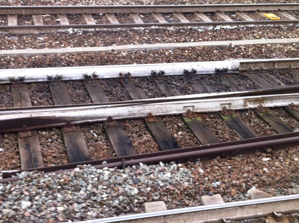

Mi riferivo al discorso che comunque si vada a cercare il dettaglio uno scambio veramente italiano non esiste.
Ecco il cuore in fusione
ImageUploadedByTapatalk1422529144.708445.jpg [ 229.75 KiB | Osservato 9692 volte ]
 Oggetto del messaggio: Re: ARMAMENTO:
MessaggioInviato: giovedì 29 gennaio 2015, 20:02
Messaggi: 1786
...e non lo farà nessuno (salvo le autocostruzioni) perché in Italia abbiamo una passione fermodellistica molto inferiore a quella di altri paesi Europei.. Basti pensare che i diorami e plastici finescale", quindi con armamento realistico e rotabili "dedicati", sono abbastanza diffusi in Inghilterra, Germania, Francia, Usa, mentre da noi si contano con le dita di una mano...!!!
E' difficile che qualcuno si decida a produrre un deviatoio FS in perfetta scala in quanto costerebbe un botto (minimo 100 euro...) e lo comprerebbero in pochissimi..
A mio avviso, anche se i deviatoi Weinert non sono proprio assimilabili a quello nostrani, sono quelli che modellisticamente gli si avvicinano di più. Quindi, a mio avviso, meglio poco (Weinert) che niente (RocoLine, Peco Tillig).
