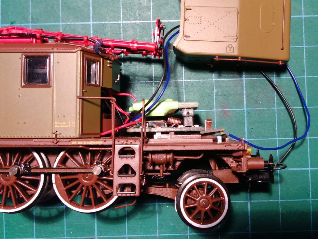

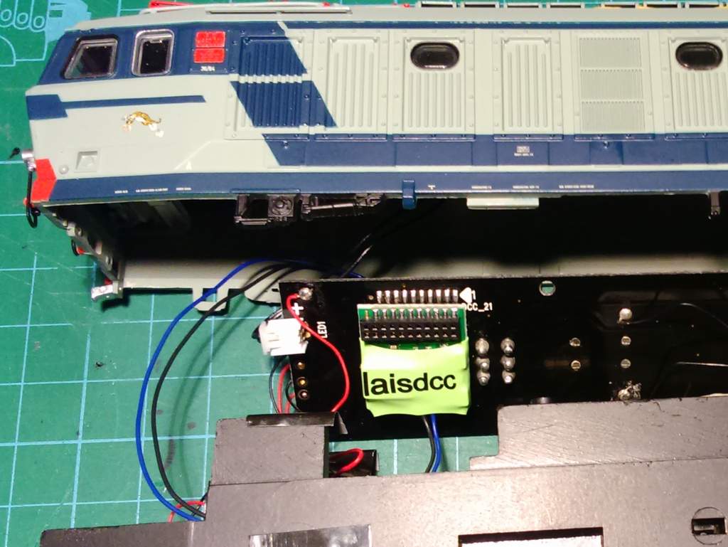

Le due posizioni del decoder sono previste dalle norme, quindo ogni produttore fa come preferisce, e lo stesso lo cambia tra un modello e l'altro:
Rivarossi E.652
DSC_0472-001.JPG [ 92.5 KiB | Osservato 1010 volte ]
Rivarossi E.431
DSC_0473-001.JPG [ 116.59 KiB | Osservato 1010 volte ]
In ogni caso se manca il foro e il pin come previsto, è impossibile inserirli in modo errato.
