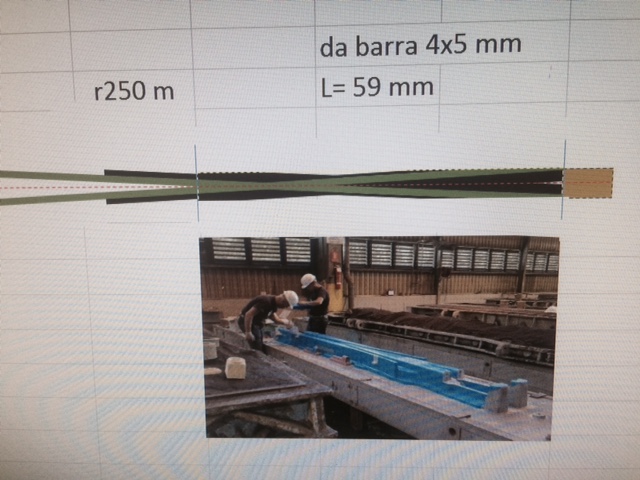

Volevo chiedere cortesemente a chi è più esperto di me se è possibile reperire da qualche parte un disegno quotato del cuore in fusione, quello azzurro della mia foto ripresa da internet. In giro ho trovato qualcosa, ma manca sempre una quota che rende tutte le altre variabili.
Lo vorrei riprodurre il più credibile possibile, soprattutto nelle proporzioni. Al momento riesco solo a procedere per deduzioni, per esempio lunghezza su tot traversine, angolazione e così via. Mi manca proprio il disegno!
Oltre al piacere di costruire qualcosa con le mie mani, sarebbe anche l'occasione per lavorare per tentativi sulla larghezza della cava tra cuore e zampa di lepre, quella che determina tanti effetti collaterali.
Dispongo di frese di vario spessore: vorrei capire, mettendomi a costruire fisicamente, fino a quale larghezza della fresatura della cava il deviatoio potrà ancora sembrare vero ma non praticabile e da quale larghezza bisognerà partire per farci passare dentro il bordino di una normale ruota modellistica.
Non voglio inventare l'asciugacapelli elettrico, è chiaro che c'è già; ma vuoi mettere la soddisfazione di costruirmene uno? Mi serve il disegno costruttivo, però.
Ah, va detto che non so usare l'autocad, perché non mi è mai interessato, però mi arrabatto con excel e in quella specie di disegno che ho fatto le linee verdi sarebbero lo spessore della fresatura. Si fa quel che si può naturalmente, l'importante è metterci la faccia. Poi, se qualcuno ti prende in giro, lui scrive... e tu fai.
Naviga da queste parti che i disegni dovresti trovarli, poi ci sono i siti dei produttori, che devo trovare dove li ho.
In ogni caso se non sai usare un cad, o almeno un tecnigrafo, la vedo dura. Considera che 1/20 fa difetto.
Con un CAD disegni sempre in scala 1:1, col tecnigrafo, un oggetto in H0 devi disegnarlo almeno in scala 10:1.
Ora un pò di domande, si curiose, ma giusto per capire quello che vuoi ottenere.
Ma poi fresi a mano o con CNC?
Perchè per fare quelle forme a mano ci vogliono due mani che si fanno dare del lei dalla fresa.
Un pezzo così piccolo come lo blocchi sulla fresa, e come fai con le linee diagonali o curve? (Alcuni cuori sono curvi, non rettilinei.)
Hai tutta l'attrezzatura completa di tavole orientabili per la fresa?
Lo fissi una volta sola, e lo togli a lavorazioni finite?
E per misurare il pezzo costruito cosa usi?
Ah, quello oggetto blu che vedi in foto, non è il cuore, ma la forma per fare le conchiglie (stampo) per la colata dell acciaio.

Ciao Modellista.
Le quote che cerchi dovresti trovarle in qualche catalogo d'armamento FS che magari qualche ferroviere coi capelli più o meno grigi è disposto a vederti. Ma quale cuore vuoi realizzare? 36? 46? 50? 60? Che angolo?
Però si potrebbe fare anche senza quote, nel seguente modo.
Dò per scontato che bisogna disegnare un cuore a norma Proto o Nem finescale, non un cuore reale diviso per 87. E questa affermazione è vera perché devi rispettare le quote indicate nel documento elencato da me precedentemente e poi postato da Eritreocazzulati e Bomby. Se non rispetti quelle quote il veicolo non circola correttamente.
Quindi fissate le quote fondamentali, puoi arricchire la tua creazione con piastre di base, zampe di lepre e accessori vari, nel rispetto delle tolleranze di lavorazione che puoi avere dalla macchina (fresa, disco) che utilizzi per la costruzione. Ma il dimensionamento degli accessori di contorno lo puoi fare, con buon occhio, con l'utilizzo di foto.
Se fossi in te, prima ancora di disegnare un cuore in fusione, lo farei di rotaie, lo inserirei in un deviatoio e lo collauderei con un mezzo appropriato, in modo da valutare eventuali modifiche o correzioni da apportare al futuro cuore in fusione.
Se può esserti utile, sul sito di Apogee Vapeur trovi tanti cuori in fusione, Rp25 o Proto, molto simili per forme e dimensioni ai nostri 46.

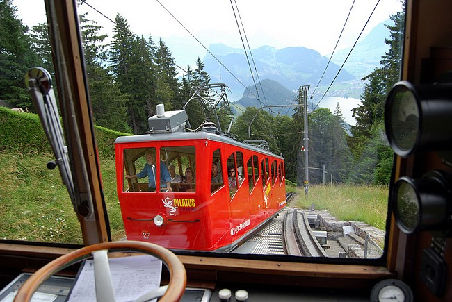

Continuo a trovare affascinante il pensiero di Stefano M. e vorrei proporre una possibile soluzione.
ste.klausen21 ha scritto:
Con lo stesso sistema si potrebbero studiare gli scambi, ovviamente solo funzionali. A vista non ricorderebbero gli scambi ferroviari, ma magari gli scambi delle monorotaie.
I deviatoi, evitando il sistema ad aghi mobili, potrebbero essere realizzati con due distinti binari (vale a dire la coppia di rotaie separata da scartamento adeguato) quello di corretto tracciato e quello di deviata, traslando perpendicolarmente al tracciato l'intero complesso, come avviene sulla ferrovia a cremagliera del Pilatus.
Una foto esplicativa in una immagine tratta dalla rete:
pilatus--.jpg [ 195.3 KiB | Osservato 5282 volte ]
Si si può anche fare, ma si ha idea delle complicazioni costruttive e di gestione?
Poi la complicazione dell'istallazione sul plastico, e serve pure più spazio.
Di fatto è un ponte mobile, che nel modellismo richiede precisione centesimale.
Sorvolando sul costo di quell'oggetto.

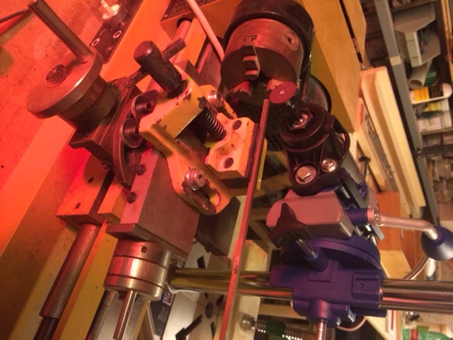

Intanto vi posto la foto dell'attrezzatura in mio possesso. La fresa dremel lavora sul pezzo guidato dalla tavola di un tornietto (forse la foto è girata di 90°).

Hai perfettamente ragione nel dire del disegno in scala 1:1, del tecnigrafo, di come misuro il pezzo, ecc.
Io mi sono detto: su un pezzo simile, vale la pena cercare la perfezione se poi non la vedi? In fin dei conti si tratta di fare una X su una superficie e poi si elimina il materiale in più che ci sta intorno, un po' di fresa e un po' di lima. Il pezzo non va assolutamente spostato durante le fasi di lavorazione, questo è poco ma sicuro, pena la perdita di tutti i riferimenti, oltretutto in un contesto già abbastanza precario di suo.
Per orientare il pezzo uso il nonio della tavola e le quote le misuro con un calibro ventesimale, sempre secondo il principio che al di sotto di un tot di decimi il mio occhio non vedrà comunque l'errore.
(avevo provato a fresare a mano, lo confesso, e avete già capito dopo quanti secondi ho lasciato perdere)

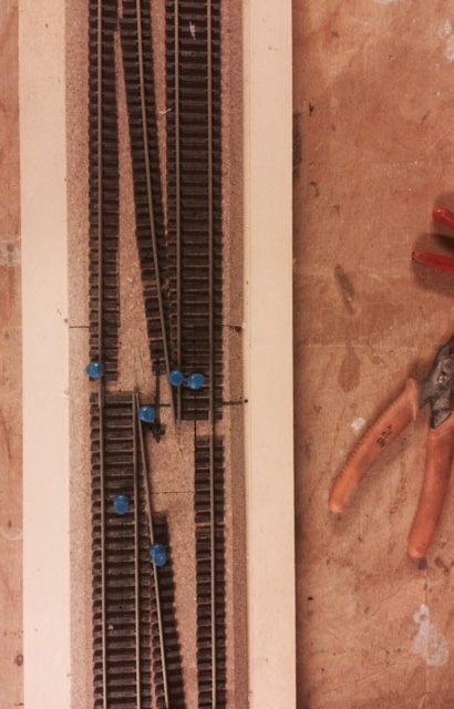

Prima di arrivare alla fresatura su pieno, avevo provato a saldare le Zampe di lepre al cuore, fatte con un lamierino, ma non ho un saldatore adatto (masse diverse, ecc.)
Posto anche la foto aerea della base di partenza ottenuta con binari flessibili opportunamente sagomati, dove i cuori fresati verranno inseriti.

Intanto si lavora con una fresa spessore 1 mm, ma ho già pronta quella da 0,6

intanto vi posto la foto dell'attrezzatura in mio possesso. La fresa dremel lavora sul pezzo guidato dalla tavola di un tornietto (forse la foto è girata di 90°).
Capito. Il sistema é ben congegnato, ma l'utensile non é adeguato a lavorare l'ottone. Cerca una fresa a disco a denti molto ravvicinati e lubrifica con refrigerante.
Ovviamente si, ma non é poi più complesso di un ponte trasbordatore e il movimento può essere fatto con una vite senza fine e una manovella.

Con quella attrezzatura, scordati un cuore in H0 che non faccia deragliare i modelli.
Il calibro 20male usalo per la grossa sgossatura, ci vuole almeno il 100 male ovvero il micrometro.
Per fresare nel modo necessario ad ottenere il cuore ci vogliono gli utensili appositamente sagomati e la lubrificazione.
Per fare la X il pezzo devi spostarlo, è per questo che ci vuole la tavola orientabile e graduata: quella di quel tornio ha un errore esagerato.
In verità fai prima a riprodurre un cuore di rotaie, investi 200 o più € in un buon saldatore, con un buon assortimento di punte diverse, che ti conviene, anche perchè se ben tenuto ti dura tre vite tue: ogni tanto le punte si cambiano. Il mio Weller ha circa 35 anni e funziona come da nuovo.
Imparare ad usare un CAD 2D è più facile farlo che dirlo, va da se che ci vogliono le minime basi del disegno tecnico.
