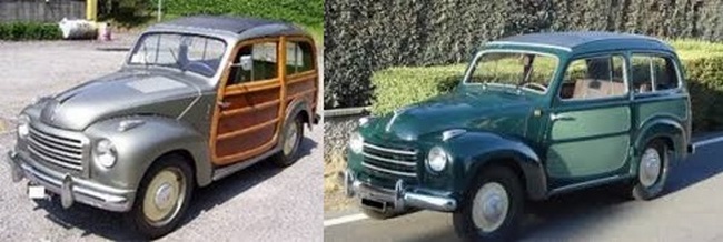

Quella riprodotta è la versione metallica. La legno aveva tre fasce sullo sportello. Essendo di legno aveva un rinforzo in più rispetto a quella di metallo.
alberto
giardiniera-belvedere.jpg [ 58.71 KiB | Osservato 5494 volte ]
 Oggetto del messaggio: Re: aiuto identificazione automodello
MessaggioInviato: martedì 4 luglio 2017, 5:11
Messaggi: 2001
Località: sesto fiorentino
guardando la foto a destra
il verde dei parafanghi me lo ricordo più chiaro, le formelle invece vanno bene,
