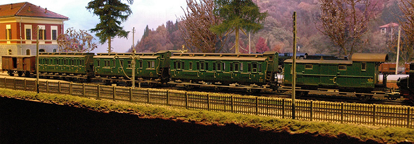

DSC_0790---.jpg [ 185.64 KiB | Osservato 4484 volte ]

Le carrozze a tre assi Roco che si vedono nella foto sono esemplari unici . Di queste solo due sono corrette la terza ,non ricordo bene lo non dovrebbe avere la vedetta o comunque è errata nella forma del tetto. Il bagagliaio è completamente farlocco. Quello giusto sarebbe quello Liliput

In realta Miura non è proprio così , o almeno non mi risulta.
Dal sito di Gamos81 e da documenti reperibili sulla discussione delle composizioni Epoca II , il bagagliaio due assi Roco è corretto come numerazione ed ha circolato in Italia.
Dalla stessa discussione , dovrebbe essere inesatta il codice 64282 di Roco che è in pratica la 3cl senza garitta.
Il tetto delle garitte della 64280 e 64281 dovrebbero forse essere un po' più tondeggianti , e il bagagliaio non mi risulta abbia errori.
E' corretto il bagagliaio di Liliput , diverso dal Roco , ma la numerazione non corrisponde a qualcosa di circolante in Italia.
Il bagagliaio di Fleischmann invece ha numerazione corretta di un bagagliaio circolante in Italia , ma risulta più corto dell'originale poiché ha 13 pannelli laterali anzichè 15 come correttamente riprodotto da Liliput.
Se si potesse sconfinare dopo la 1 GM con questa 875 sarebbe meglio poiché inizia ad esserci qualcosina in più , ma visto le date di questa versione , non sarebbero corrette come ambientazione neanche le prede belliche Liliput 350016.
Io mi orienterei su qualche carretto merci a questo punto.
Oppure retrodatando leggermente questa 875 mettendo le targhe e i numeri sul pancone e chiudendo con una reticella la cabina. Diventerebbe epoca2 e di più facile ambientazione....

Grazie 1000 la serie di carrozze Roco con il bagagliaio (sbagliato :) ) mi incuriosiscono.
I codici dovrebbero essere 64279 64280 64281 64282 che sono quelle che si vedono nell'immagine sopra credo.

Vanno bene per epoca 2 secondo me , li ho anch'io.
E ripeto : il bagagliaio Roco 64279 NON è sbagliato come numerazione. E secondo me neanche come forma.
