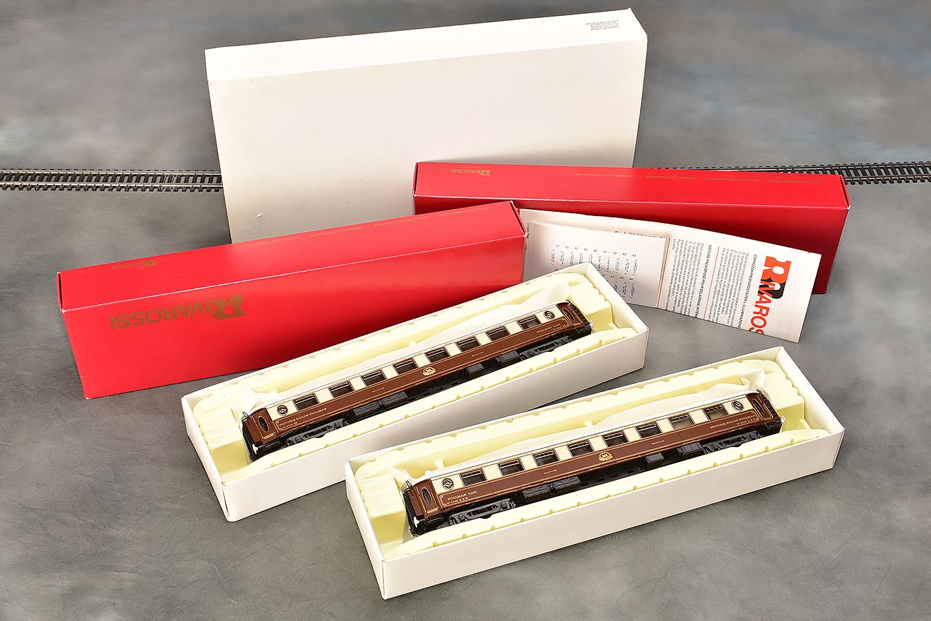

Rispolvero questo topic per chiedere un parere su alcune vetture CIWL Rivarossi, in particolare i "couplages" WSP / WSPC "Flèche d'Or" (ad esempio gli articoli RR 2460 o 2489, v. foto), per sapere dai più informati se hanno circolato anche in Italia; se anche non fosse cosi', mi interesserebbe comunque avere un'idea di composizione plausibile di un convoglio che le contenesse, e nel caso da quale tipo di locomotiva fossero trainate (ho trovato qualcosa sul sito scalaenne.wordpress ma si riferisce ad un periodo più recente).
Grazie fin d'ora a chi potrà essere d'aiuto, un saluto

Cerca in rete "carrozze ciwl in italia" qualche foto viene fuori, in particolare una a Milano Centrale al tempo del solo vapore o quasi.
Carrozze in quella livrea hanno circolato in Italia, foto a parte, sui libri dedicati alla CIWL ci sono i riferimenti, al momento i miei sono sommersi da ... cantiere.

- il libretto 'le carrozze Pullman' di Perret avrebbe quasi tutte le risposte. Lo si trova come antiquariato...
- da quello che ho capito, la verniciatura marrone/creme era (solamente o principalmente?) applicata alle carrozze della 'Fleche d'Or' Parigi-Calais, nel primo periodo di circolazione (vedi anche la freccia dipinta sulle fiancate).
ma anche su quella relazione si é passato rapidamente al classico 'blu/crema'. tanto che la combinazione 'Pacific chapelon marrone-treno Fleche d'Or marrone crema già non é più storicamente possibile.
- in italia c'erano parecchie relazioni con carrozze Pullman, la composizione piu 'basica' é Loco FS- Bag FS - couplage Ciwl - bagagliaio FS, Purtroppo capire quali carrozze fossero usate quando e in quale livrea è tema per una dissertazione....
spero ti aiuti a calibrare le tue ricerche..

livrea studiata appositamente per la relazione Parigi - Londra e rit., applicata alle carrozze pullman continentali costruite ad hoc (e chiamate infatti tipo "Fleche D'Or") ed alle omologhe carrozze inglesi della "Golden Arrow".
Venne costruito un totale di 30 carrozze (15 con cucina e 15 senza) per allestire tre convogli di 10 carrozze ciascuno (con una rotazione di impiego di due giorni su tre).
Si passò poi abbastanza velocemente alla seconda livrea (quella blu / avorio) anche per la necessità di uniformare la colorazione a quella delle altre carrozze del parco CIWL mano a mano che ci si rese conto che il servizio "Fleche D'Or" non era più sostenibile a livello economico.
Quindi non è verosimile che le carrozze in livrea marrone / crema abbiano svolto servizi in Italia.

Ma queste carrozze non c'entrano assolutamente nulla con le "Fleche D'Or". Sono le vecchie carrozze con la cassa in teak.
Se non si conosce la materia, è inutile scrivere a vanvera!!!

Per quel che mi risulta, la livrea crema-cioccolato, mutuata, probabilmente dalle carrozze in teck più prestigiose come la 999 o la 1000, non fu studiata per il fleche d'or ma doveva, in origine, equipaggiare tutti i treni pullman, infatti le prime carrozze a ricevere tale colorazione furono quelle del Sud-Express
