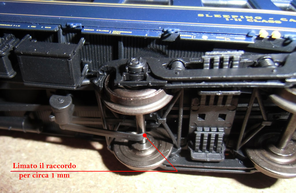

1. Questo messaggio l'ho aperto io con il titolo "Carrozze che deragliano"
2. Ho parlato di un paio di modelli LS che deragliano; ho scoperto il "perché" e forse ho evitato il mal di pancia ad altri che hanno/avranno lo stesso problema.
3. Ho accennato al fatto che le carrozze - quando non deragliano... - hanno un suono particolare che a me evoca molto di più che il suono reale dei treni, anzi, so benissimo che quel suono non ci assomiglia neppure, ma a me evoca sensazioni bellissime che ho espresso a modo mio.

Ritornando alle LS Models...
Ho smontato l'asse che è a contatto con la cinghia del generatore e poi ho limato per circa 1 mm, appiattendolo, il raccordo che tocca l'asse.
Et voilà, il deragliamento è sparito in ambedue i sensi.
L'ho fatto su tutte le mie cinque CIWL: problema completamente risolto ! :P
Foto-15.jpg [ 145.15 KiB | Osservato 3055 volte ]
