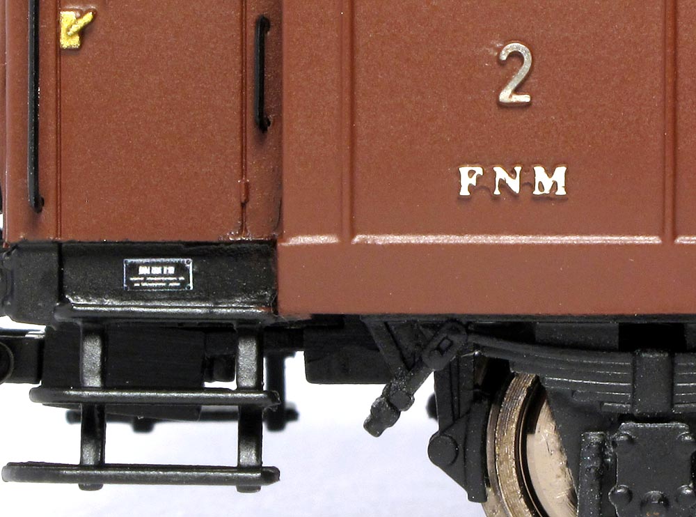

Ciao! Ormai è tutta una tirata fino alla fiera... Tanti dettagli caratterizzano le carrozze B in preparazione: scalette, corrimano, logo FNM, targa costruttore... meno male che hanno inventato gli occhiali con lenti 4x ;)
terr.jpg [ 109.82 KiB | Osservato 6757 volte ]
Produzione artigianale Mini miniatures tutta made in Italy. Mi troverete qui: Pad. C, corsia B, Stand 33.
Vi aspetto!

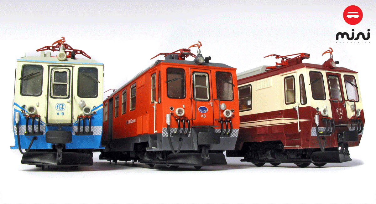

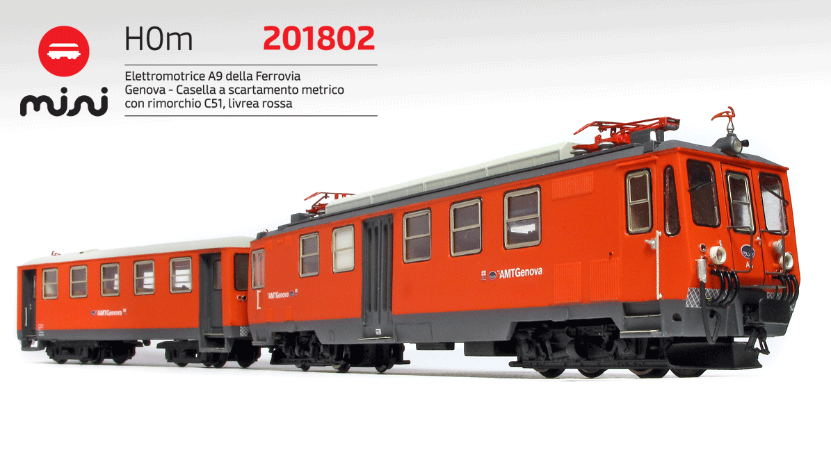

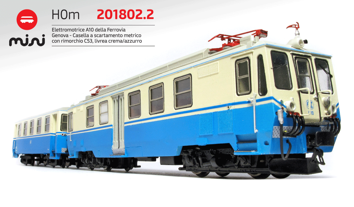

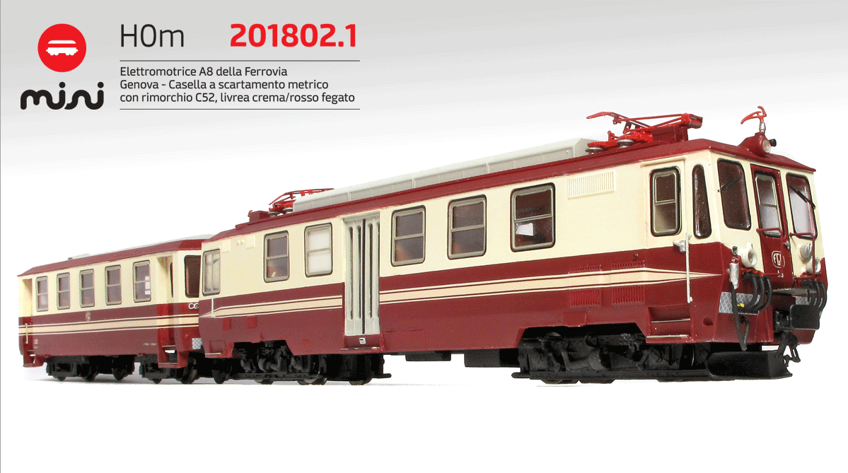

Ed eccole qui. Sono orgoglioso di presentarvi le mie elettromotrici Firema della Ferrovia Genova-Casella in scala 1:87.
Principali caratteristiche tecniche: cassa, telaio e carrelli in resina; corrimano, pedate scalette, cornici dei finestrini in fotoincisione, (queste ultime sono dotate di cornice nera tampografata a imitazione delle guarnizioni in gomma). Respingenti, ganci di trazione e spazzaneve frontale in metallo. Condotte in metallo e stampa 3D; vetri dei finestrini in PETG tagliato al laser. Motorizzazione Halling.
Presentazione ufficiale a Novegro, produzione artigianale Mini miniatures.
Venite a trovarmi al mio stand!!!

Hai ragione di essere orgoglioso...un gran lavoro.

Silvio, questi modelli mi sembrano autentici gioielli.
Non prendermi però per maleducato se dico che il contorno dei fari mi pare un po’ troppo bianco. Confrontando le foto del reale, appena uscito dalla ristrutturazione, mi sembra che le ghiere dei fari, sono leggermente più ingiallite. Magari sto sbagliando io, a Novegro, visti i gioielli dal vero, magari cambio idea.
A presto e grazie per aver donato al nostro settore, tanta meraviglia.

Se posso permettermi un solo appunto -chiamiamola critica costruttiva- rivedrei il materiale con il quale realizzi i vetri. Questo dà un effetto smerigliato, poco trasparente, che inficia il resto dello straordinario lavoro.

Grazie a tutti! Le critiche costruttive, poi, mi piacciono molto perché non si finisce mai di imparare.
Giovanni q ha scritto:
...il contorno dei fari mi pare un po’ troppo bianco. Confrontando le foto del reale, appena uscito dalla ristrutturazione, mi sembra che le ghiere dei fari, sono leggermente più ingiallite...
Nelle foto che ho scattato io sono grigie... probabilmente dipende dalla luce che le colpiva in quel momento (e dall'illuminazione del modello nella foto).
ROBINTRENO ha scritto:
...rivedrei il materiale con il quale realizzi i vetri. Questo dà un effetto smerigliato, poco trasparente...
Beh, i trasparenti sono sempre stati una spina nel fianco a meno di non scegliere la termoplastica... ma si entra nel mondo industriale ed estremamente costoso. Ad ogni modo aspetterei di vedere i modelli dal vivo perché la foto in macro, si sa, enfatizza molto i difetti che l'occhio nudo non nota senza contare infine che si tratta di produzione artigianale tutta assemblata a mano. Ma comunque mi segno tutto ;)

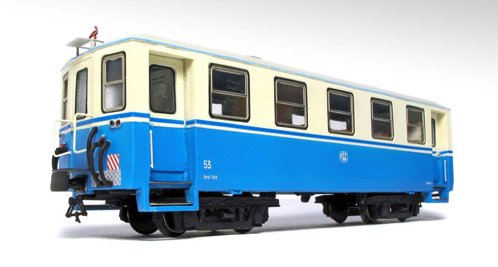

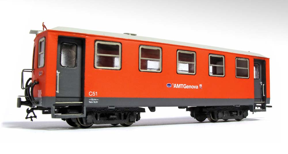

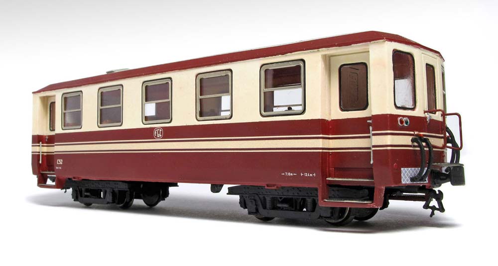

Intanto ecco qualche foto dei rimorchi in tutto il loro splendore e difetti :wink: :wink: :wink:
c51_1000.jpg [ 38.29 KiB | Osservato 6101 volte ]
c52_1000.jpg [ 45.84 KiB | Osservato 6101 volte ]
c53_1000.jpg [ 44.29 KiB | Osservato 6101 volte ]

Voglio precisare che la livrea rossa è denominata,ufficialmente "Ing.Ricci"... :lol: :lol: :wink:

Da uno che fa solo H0m svizzero...alllleluja. Finalmente!! :D :D Complimenti Silvio gran bei modelli. Scrutati dal mio occhio "svizzero" non hanno nulla da invidiare ai modelli svizzeri blasonati in ottone dai prezzi proibitivi....
Una proposta, linea di produzione permettendo.
Quando avrai giustamente accontentato gli amici dello sr italiano, perchè non pensi allo svizzero? Ci sono modelli in ottone a produzione limitata di 200 pezzi fuori produzione da 20 anni venduti usati all'asta sulla baia tedesca smallspur al triplo del costo del nuovo di allora (parliamo di migliaia di euro...) e io credo che, con le tue capacità, tu sia in grado di intraprendere questa nuova sfida.
E messi in vendita sulla baya tedesca ti si apre il mondo...
Egoisticamene parlando spero che ci farai un pensierino... :mrgreen: :mrgreen: :mrgreen:
Ancora bravobravo!!
Paolo
P.S. Se mi posso permettere un piccolo appunto. Quelle sbavature della linea di giunzione tra il bianco e il marrone o celeste sarebbero da migliorare :? :?
