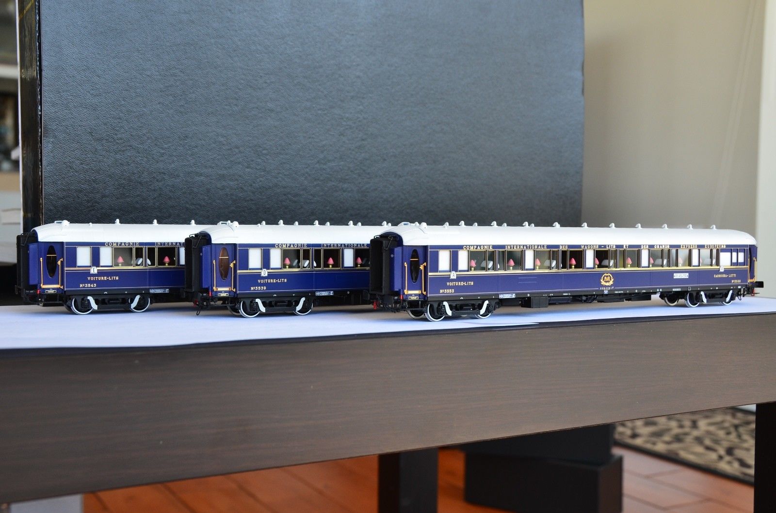

Per quanti hanno un portafoglio pesante come un'incudine :oops: un'alternativa è il (modesto) set di carrozze VSOE in tutto ottone prodotte da Eisenbahn Canada
http://eisenbahncanada.com/?models=ciwl ... -setho-008
s-l1600.jpg [ 202.77 KiB | Osservato 5979 volte ]
Meglio molto meglio le Rivarossi.
Solo a guardare le abajour di queste vien da ridere ma che sono? Poi son "piatte" da morire.
