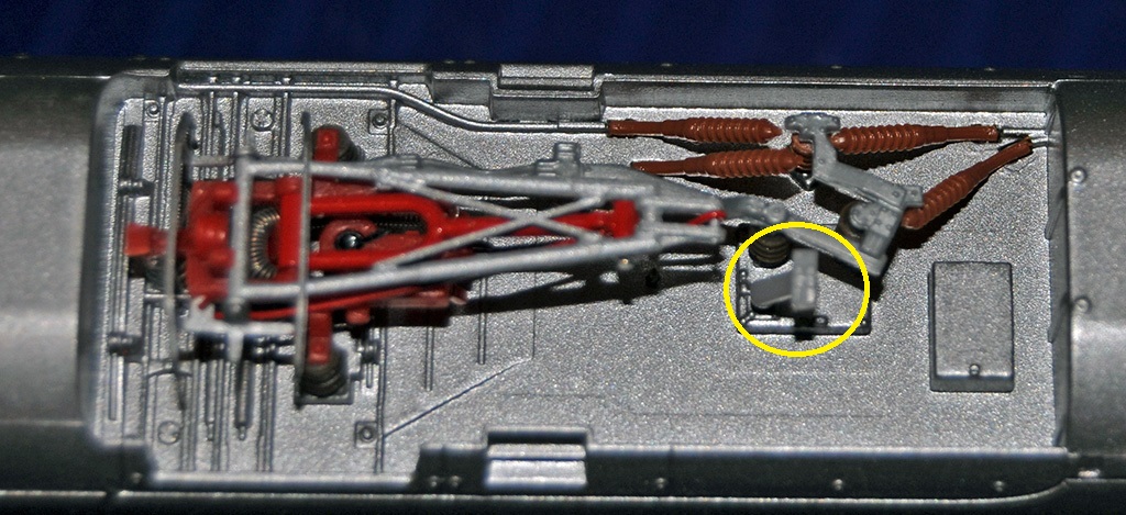

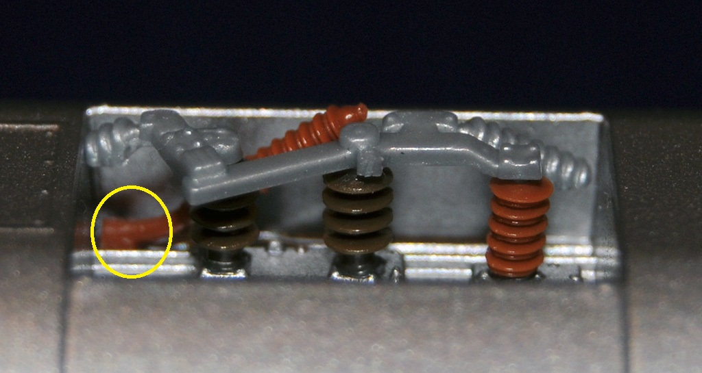

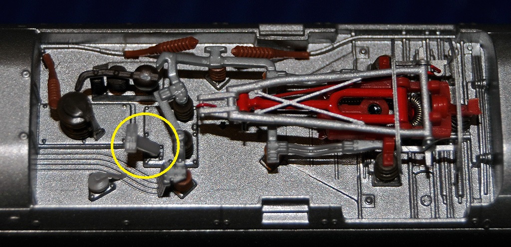

qaualcuno ha una foto degli aggiuntivi montati sull'imperiale, non riesco a capire come distinguere pezzi che mi sembrano uguali (indicati sulle istruzioni con 8 e 9 - 2 e 3).
Ciao, cerco di fornirti ragguagli per il montaggio. Anzitutto cerca di usare colla vinilica densa, così eviti di creare danni all'imperiale che è molto in vista. I pezzi entrano agevolmente nelle sedi ma non tutti. Gli isolatori marrone chiari lunghi e stretti sono di due tipi ed è per questo che hanno numeri diversi. Ci sono quelli che piegano a destra e quelli che piegano a sinistra. Una volta battezzato un pezzo con il rispettivo numero anche gli altri dovranno avere la stessa piegatura. La piegatura non è facile da vedere, per cui sdraiali sullo stesso fianco e noterai quelli che girano verso l'alto e quelli che non lo fanno. Per le altre due numerazioni la differenza è nel colore e ti puoi aiutare con le foto di pagina 21. Ancora ci sono tre pezzi che vanno limati perchè i buchi sono troppo piccoli. Uno di questi è uno degli isolatori marrone chiaro di cui abbiamo già parlato che non entra nella foto che ho cerchiato col giallo. Gli altri due sono a forma di T e anche questi vanno limati, però attenzione nella foto sono stati fissati nella direzione del convoglio, in realtà se osservi i fori quadrati andrebbero sistemati un po' obliqui, e di conseguenza andranno limati mantenendo la forma quadrata.

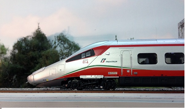

139.jpg [ 91.4 KiB | Osservato 6220 volte ]
Foto presa dal web
