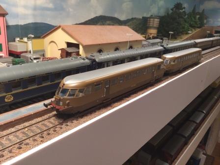

E ora qualche impressione su queste 556 che la mia adorata moglie mi ha fatto trovare sotto l’albero: sono bellissime da tutti i punti di vista, circa quindici anni fa Oskar con le 772 fissava un nuovo standard dimostrando che si potevano fare automotrici con il motore pressoché invisibile, oggi con le Breda ripete il colpo e porta il livello decisamente più in alto.
Per digitalizzarle ho messo un Esu (non sound) di qualche anno fa rubato provvisoriamente da un’altra macchina della mia collezione, e funziona perfettamente ; nell’attesa che si chiarisca la questione e forse anche qualcuno renda disponibile un decoder già correttamente settato.

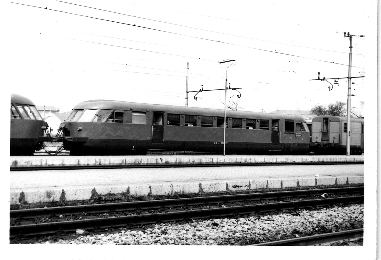

Per me i finestrini della ritirata sono corretti, il fatto è che c’è un solo bagno, con vetro opacizzato e l’indispensabile vasistas per cambiare aria. All’altra estremità e sul lato opposto c’è un vetro normale, con un corrimano interno verso il basso che lo fa sembrare un vasistas a rovescio.
Infatti... prima di dire che un finestrino è errato bisognerebbe accertarsi di guardare reale e modello dallo stesso lato! :wink:
Un lato: http://www.photorail.it/forum/gallery/2 ... 92734.jpeg
L'altro: http://www.photorail.it/forum/gallery/1 ... 62241.jpeg

e mettiamoci anche una fotina, nell'occasione augurandoci un 2023 con un po' più di pace.
IMG_2321.JPG [ 32.33 KiB | Osservato 2287 volte ]
