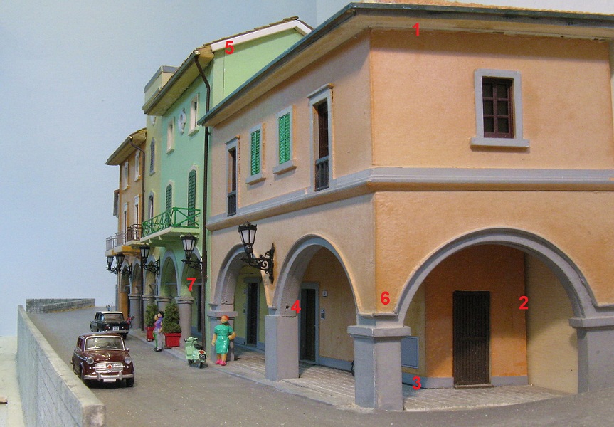

Prima di passare alla fase finale è bene fare una prova fotografica per vedere dove c'è ancora bisogno d'interventi. Scattando, per quanto possibile, ad altezza d'uomo, si riesce ad avere un quadro molto impietoso del lavoro svolto, e porre rimedio nei punti dove necessita.
Marcello, l'unica cosa pietosa sono i personaggi in 1/87 che fanno capire che si tratta di un modello...
dai tirati su, per ora stai solo facendo dei capolavori...

In questa inquadratura si notano molto bene almeno 8 punti su cui intervenire, punti che non tutti sono visibili quando il gruppo di edifici sarà incollato sul plastico.
1) il sottotetto è da verniciare (vale per tutti gli edifici) e manca una cornice tra muro e tetto.
2) la giunzione tra i 2 muri è visibile e manca l'intonaco su un muro.
3) la giunzione tra muro e marciapiede è visibile.
4) i fori per i tiranti, che non ho voluto mettere, sono da chiudere.
5) il tetto è da finire e verniciare.
6) le due cornici non sono perfettamente complanari.
7) il capitello ha una cornice storta.
8 ) mancano i tubi per lo scolo delle acque dell'edificio in primo piano.
Non tutto si può rimediare, quindi bisogna fare in modo di accorgersi subito dei difetti, anche se non è sempre facile quando si ha voglia di finire.

E' uno scorcio bellissimo.......complimenti!
Per i difetti direi di lasciare tutto come si trova eliminando solamente le fessure tra le pareti e quelle alla base col pavimento.
Come già detto da qualcuno sarebbe meglio utilizzare dei figurini europei......i cinesi sono lucidi e poco dettagliati e vanno bene solo per gli interni o per scene "lontane" da occhi indiscreti :D
Ciao e buona continuazione
Alessandro
MessaggioInviato: lunedì 6 giugno 2011, 10:43
Messaggi: 5090
Infatti, quelli non fanno parte del contesto, sono solo appoggiati per dare un po' di vita alla foto.

LA SETTIMANA ENIGMISTICA ha scritto:
AGVZZATE LA VISTA
In questa inquadratura sono nascosti molto bene almeno 8 punti su cui intervenire.
(La soluz. è a pag. 44)

Marcello, un lavoro eccellente.... poi libero di intervenire in quegli 8 ORRENDI punti. IO, maldestro come sono, farei danni peggiori a rimetterci le mani!
Praticamente da Buttare
Pero avvisami quale cestino scegli :lol: :lol: :lol: :lol: :lol:

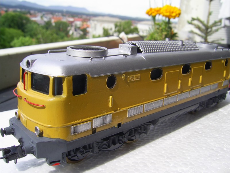

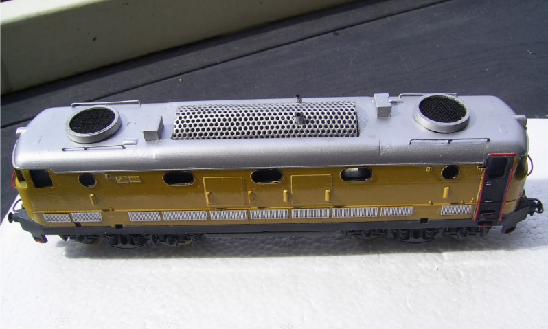

scusatemi tutti, non resistevo e l'ho fatta, costo zero, risultato .... meglio soprassedere....machissenefrega.... ecco la mia D444.001
perche' l'ho fatta? boh, per divertirmi e provare qualche tecnica, verniciatura taglio e cucito...ancora va completata.... ORRIBBILLLLEEEEE, ma troppo divertente!!!!
