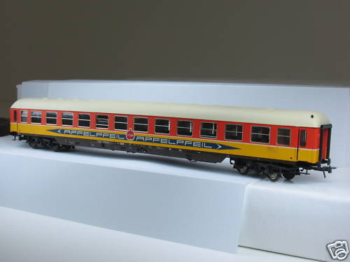

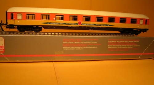

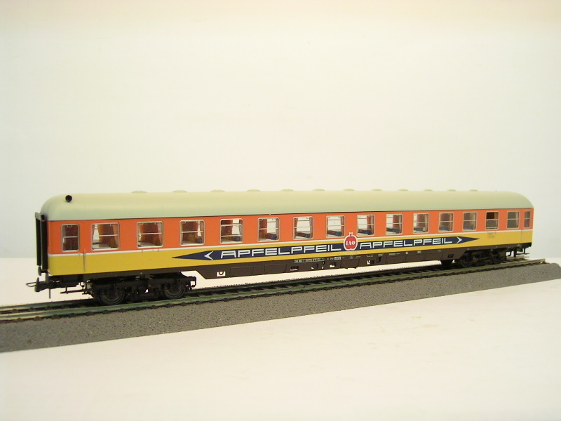

..,di che tipo era la carrozza ADE?Ci fosse una foto potrei provare a indagare meglio,non sapendo bene di cosa stiamo parlando non posso essere più preciso :wink: ...
Commento file: LIMA aggiuntiva
LIMA apfelpfeil.jpg [ 65.93 KiB | Osservato 10394 volte ]
Commento file: ADE Bpm 42 941-4
ADE Gesellschaftswagen.jpg [ 15.93 KiB | Osservato 10394 volte ]
Commento file: ADE Gesellschaftswagen
ADE Bpm 42 941-4 rid.jpg [ 95.7 KiB | Osservato 10394 volte ]

le didascalie delle due carrozze ADE sono invertite, quella di sotto (ambiente a salone) è la Gesellschaftswagen, quella di sopra (a scompartimenti) è la Bpm :wink:

Circa i modelli delle Apfelpfeil:la Gesellschaftwagen può anche essere giusta(in tutte e 2 le didascalie le marcature sono della Bpm però,attansion!La Gesell era la 09-42 902)derivata da una Bcm 241,può essere,la Bpm(che a dispetto della marcatura era una ristorante!)decisamente no:lo stampo è di una Bm 235(X DB di seconda classe della serie successiva)quindi non compatibile con l'origine di carrozza cuccette del modello precedente,oltretutto non riesco a capire perchè abbiano usato questo stampo implementandolo addirittura di carenature(anche se la ADE era solita fare così,in mancanza di stampi adatti li riadattava a piacimento,forse la Bpm era un modello più vecchio della Gesell,in attesa di realizzare gli stampi delle Bcm 241/Bm 232 avevano fatto un modello"di fortuna"...)

dando una occhiata alle carrozze apfelpfeil quella di ADE che credevo essere una cuccetta, in realtà è la famigerata Bpm...
la carrozza è in kit di montaggio (i kit di ADE sono spettacolari, cassa e dettagli già verniciati e particolari che fanno impallidire le moderne realizzazioni cinesi pur essendo modelli di oltre ventanni fa... al piacere di un buon risultato si univa il divertimento del montaggio) ... quindi devo decidere se tenerla così sbagliata (cosa molto probabile vista la sacralità di ADE), se apportarci le modifiche necessarie per renderla conforme ad una apfelpfeil realmente esistita (dipende dalla mole di lavoro e dalla documentazione che riesco a trovare), o se sverniciare la cassa e farne una coerente agli stampi

Io sarei per la prima opzione,è comunque un lavoraccio ricavare una X prima serie da uno stampo di seconda,però sverniciare tutto(e togliere le carene,le 235 non mi risulta le abbiano mai avute)...hmm,io non lo farei,cos'è che di interessante e mai riprodotto si potrebbe tirar fuori dallo stampo di una X tedesca di seconda classe?Comunque il modello è tuo,la scelta è tua,a te l'ardua sentenza :wink: ...
