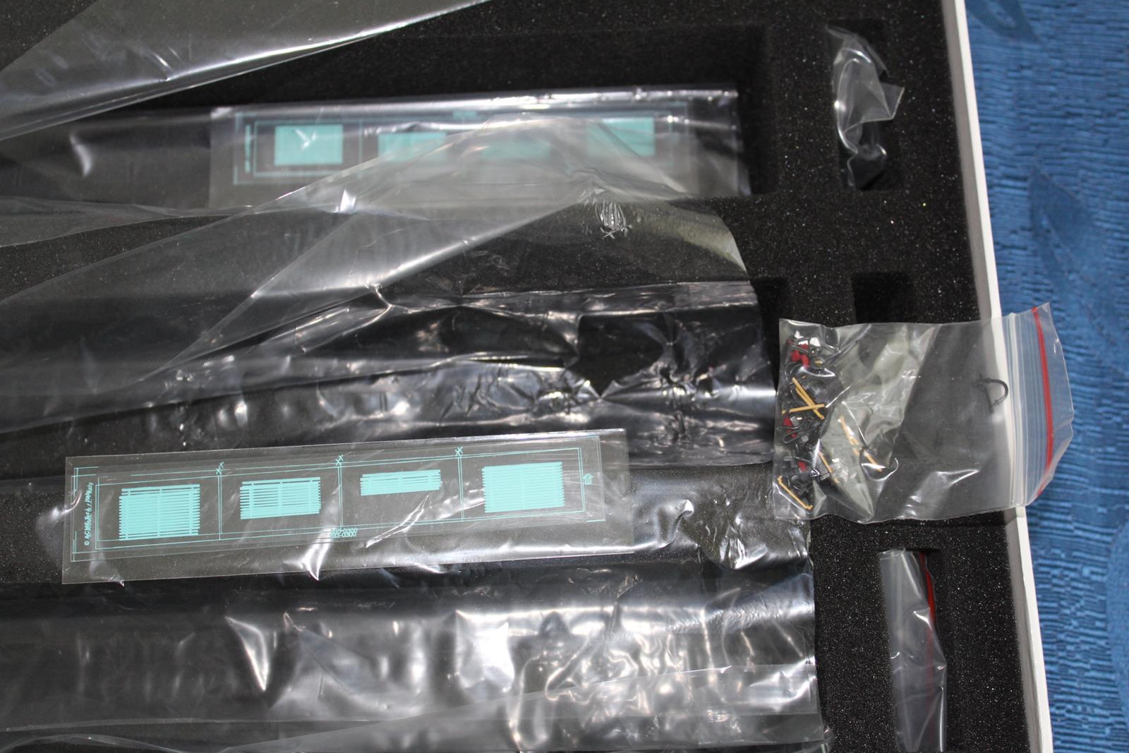

Comincio con il dire che la confezione è la consueta elegante confezione da set Acme, robusta ben rifinita e un po' ingombrante, come tutte le confezioni multiple.
E' corredata da due opuscoli in bianco e nero su come eventualmente montare gli smorzatori dei carrelli e gli aggiuntivi sui panconi (gancio, condottte freno, REC femmina) più un depliant a colori di 8 paginette su storia e foto d'epoca del TEE Mediolanum.
Ciascuna carrozza è avvolta in foglio di nylon morbido ed ha al suo fianco il kit aggiuntivi, che include una doppia serie di corrimano. Al di sotto delle carrozze inoltre (tranne quella generatore), si trovano alcuni fogli di plastica trasparente con la riproduzione delle tende a veneziana interne ai finestrini, eventualmente applicabili.

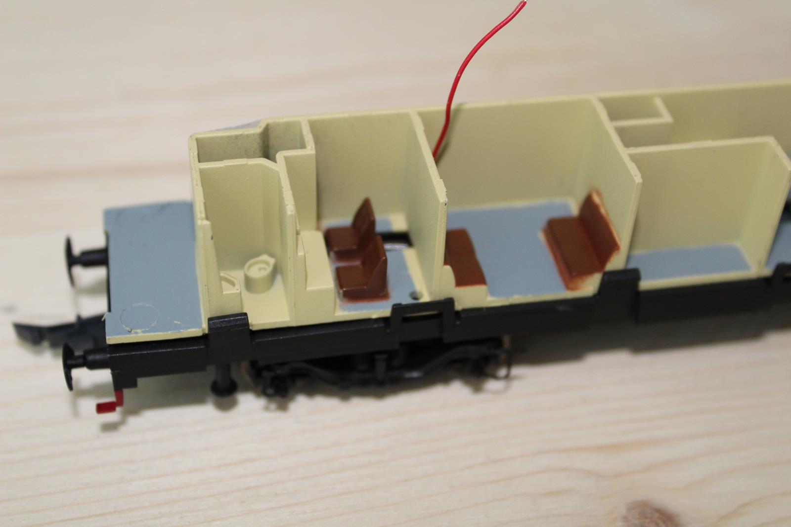

Le carrozze sono tutte predisposte per illuminazione attraverso contatto strisciante sull'assale (interno ruote), già munito di filo saldato che entra nelle casse attraverso appositi fori dedicati.

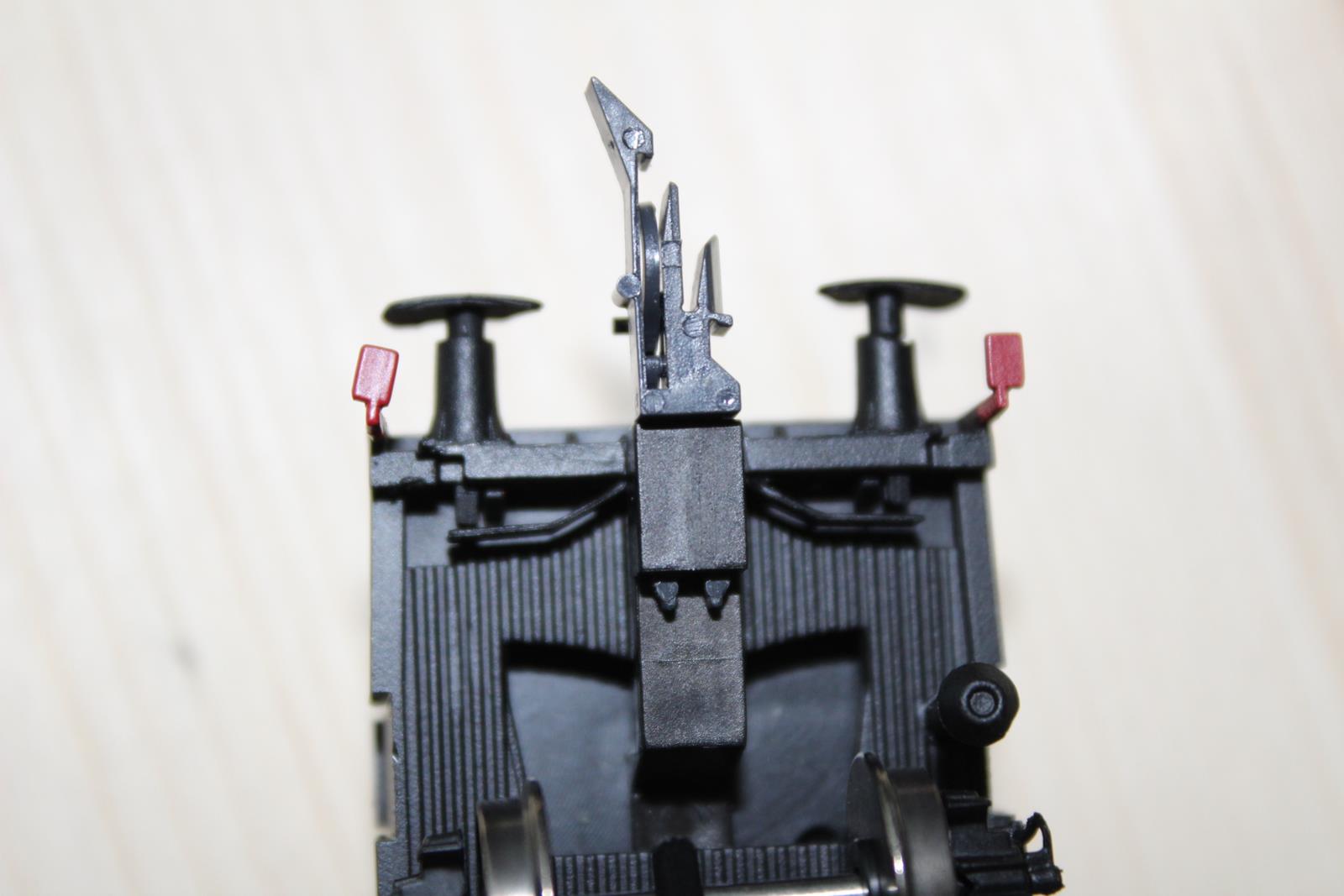

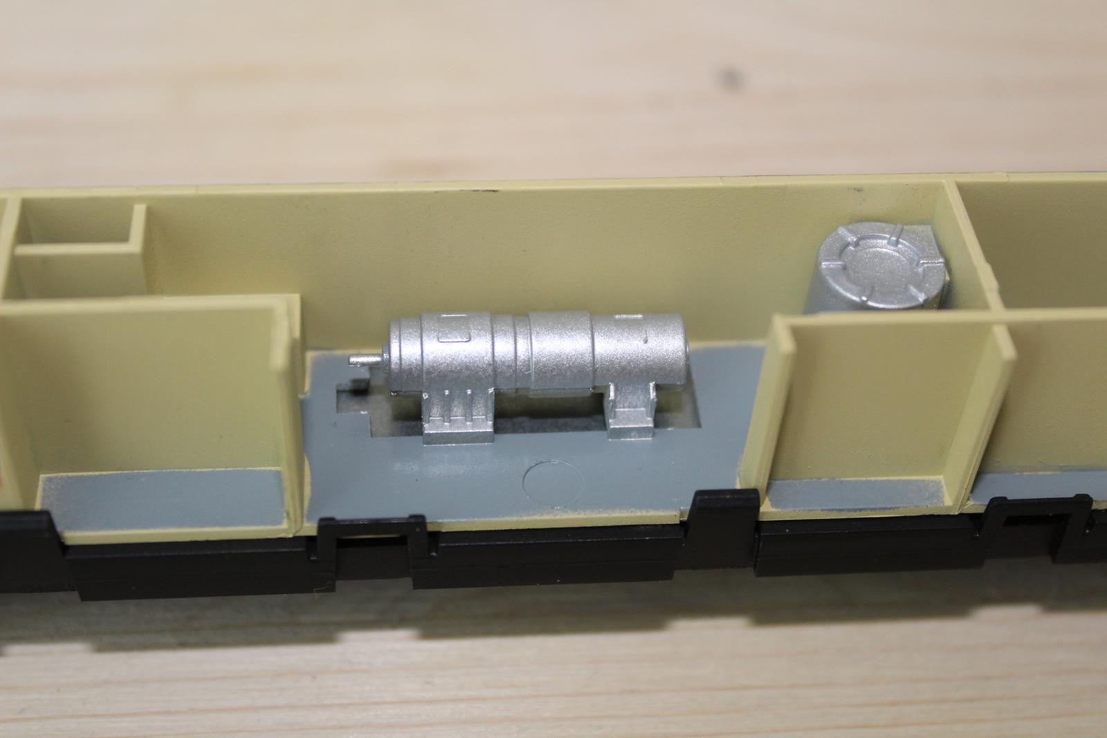

Esaminate tutte con attenzione, a partire dal sottocassa, ho potuto notare un paio di disfunzioni comunque di poco conto. Nel dettaglio:
1. i respingenti molleggiati hanno un sistema non molto performante (barretta in plastica elastica collocata posteriormente, che si presenta almeno per un respingente a pancone già snervata - cioè non aderente alla coda del respingente - vanificando di fatto l'effetto molla di ritorno; provvedendo con pinzetta a modificare il profilo della sottilissima barretta in plastica e riportata a contatto con il respingente, non si ottiene comunque un effetto molla così impressionante.
20180811011428_IMG_2543 (Copy).JPG [ 97.23 KiB | Osservato 3479 volte ]

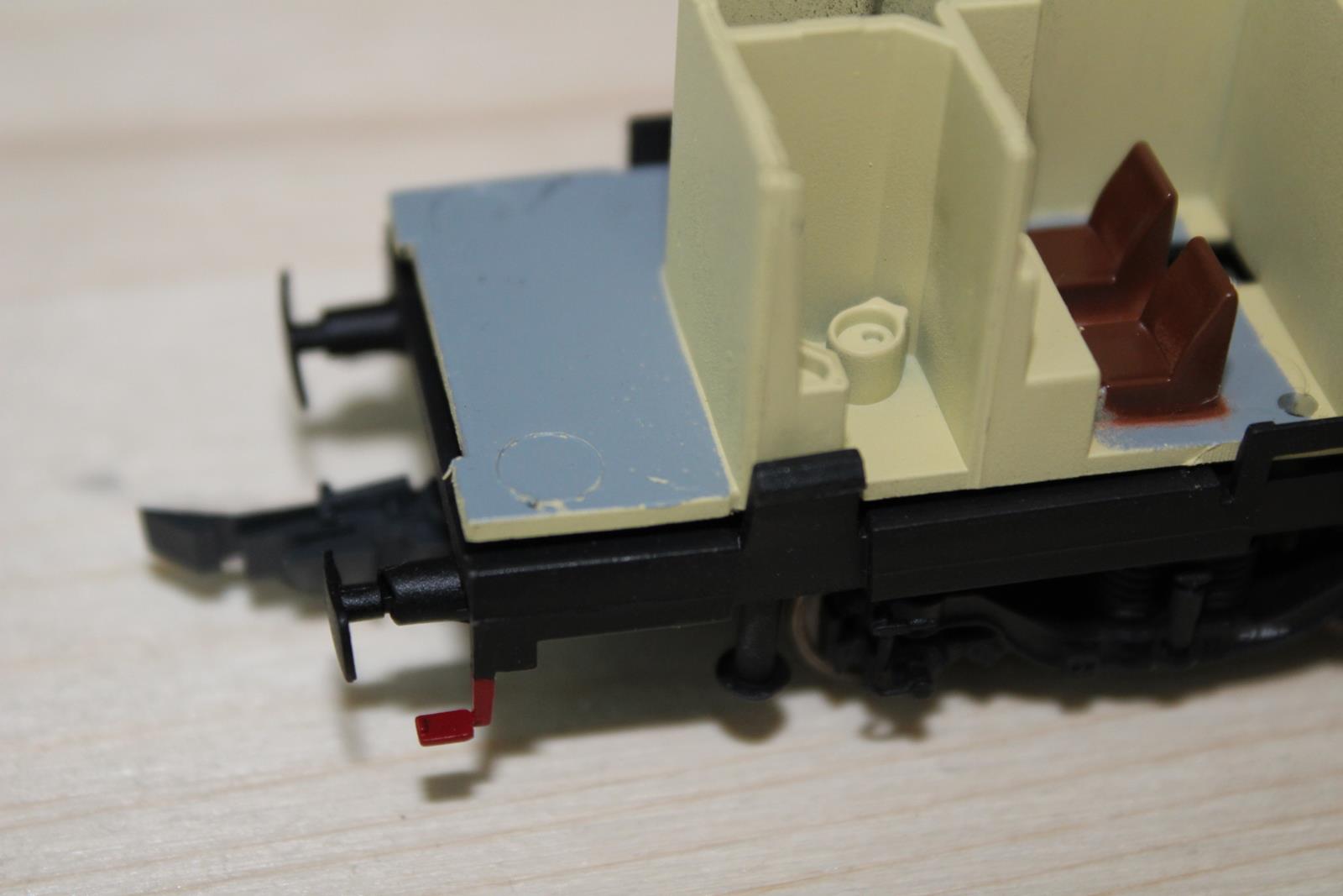

2. la carrozza generatore, ma questo può essere stato un difetto del mio set, non aveva filo elettrico in esubero a sufficienza tra sottocassa e carrelli, con il risultato di impedire la rotazione degli stessi in curva. Conseguenza: deragliamento.
I fili peraltro risultavano non recuperabili con le sole pinzette in quanto parevano incastrati nel loro percorso interno alla carrozza: smontato quindi il carro generatore (come si può osservare in foto) sono riuscito a svincolarli. Erano rimasti pinzati tra telaio e pavimento.
Lo smontaggio, in conclusione, mi ha fatto sudare un po' le mani in quanto ho dovuto insistere parecchio con due carte di credito alle estremità della carrozzeria prima di riuscire a svincolare un pancone, risalendo poi passo passo verso l'altro. Operazione riuscita alla fine ma con non poca apprensione, soprattutto per i predellini rossi di estremità molto delicati che sono attaccati allo chassis e che possono essere danneggiati in un attimo.
20180811011306_IMG_2542 (Copy).JPG [ 87.08 KiB | Osservato 3479 volte ]

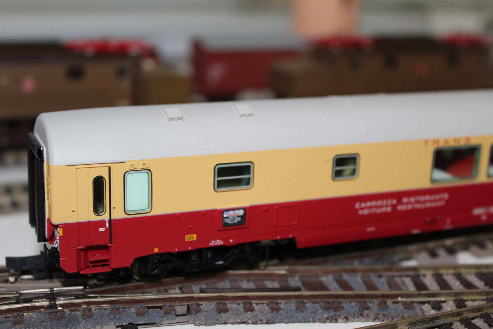

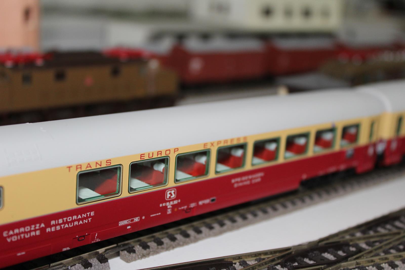

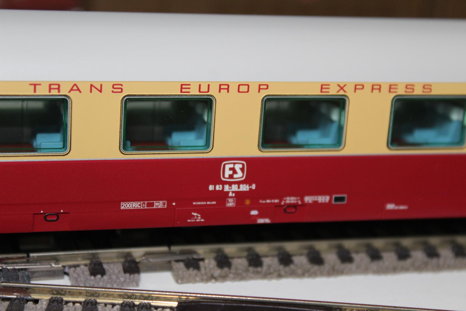

Spero di aver dato un inquadramento di massima sul set, che comunque mi pare molto molto bello e ben rifinito, senza alcuna traccia di ditate o difetti vari di verniciatura / montaggio.
Non entro in merito alla fedeltà di riproduzione del modello vero in quanto ritengo su questo forum ci siano persone molto più preparate di me per esprimere un giudizio in merito.
A disposizione se servono altre inquadrature specifiche, buona serata a tutti.

Nel modello Acme sono presenti i numeri di classe, come nel set Roco 45922, e sono correttamente assenti gli smorzatori anti serpeggio ai carrelli, correttamente presenti nella versione Roco 45922 di ambientazione fine anni 80. A dire il vero Roco, sbagliando, mise tali smorzatori anche nel suo set 45906 di ambientazione inizio anni 70.

Il set Roco era già un ottimo prodotto, questo Acme lo è altrettanto, con alcune migliorie nei dettagli e ritocchi di colore in più o in meno a seconda. Molto bella la carrozza ristorante Acme, con porta e oblò realizzati correttamente, e non come Roco che li sbagliò.

Una prima importante differenza è il periodo di ambientazione: queste sono ambientabili a fine anni '70 e ne la prova che hanno i numeri di classe sulle finacate. Quelle Roco sono invece ambientabili nella prima metà degli anni '70 e sono quindi le uniche trainabili delle e444 senza baffo rosso...
