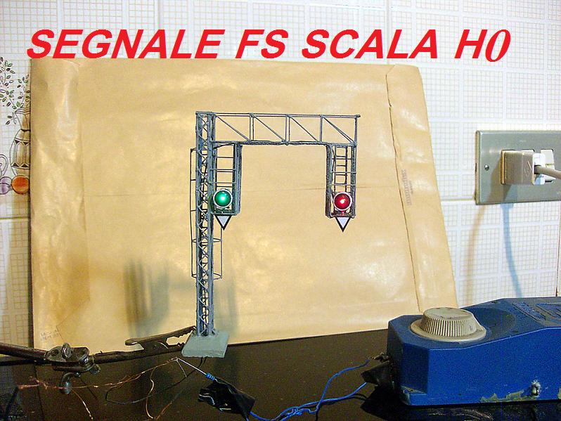

Io ho completato il segnale a portale :wink:
IL MIO BLOG: http://fermodellismo.over-blog.net/#
HPIM0115.JPG [ 92.5 KiB | Osservato 4573 volte ]
