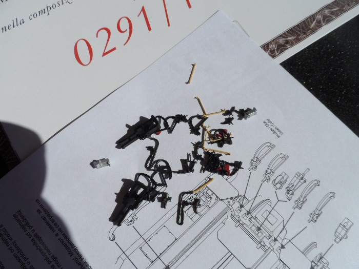

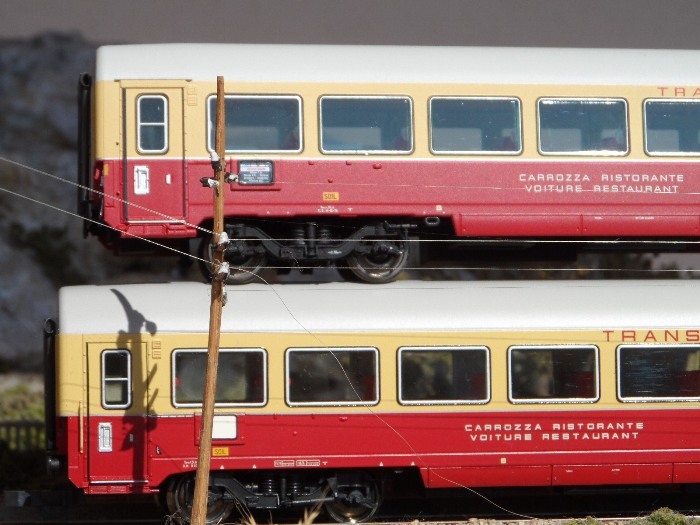

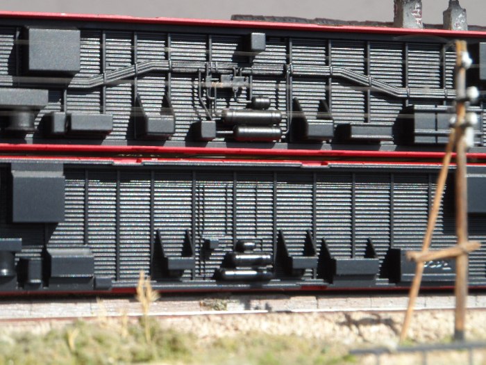

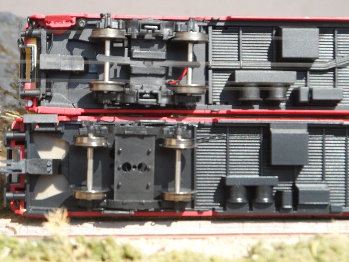

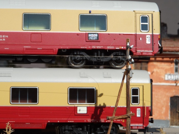

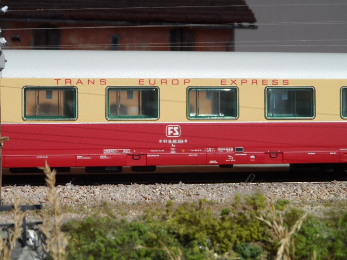

Altre immagini scattate stamattina, nelle foto con vetture una sopra all'altra la ACME è quella sopra anche in quelle del sottocassa, gli aggiuntivi invece sono riferiti ad ogni singola vettura, pertanto ci sono 5 bustine.

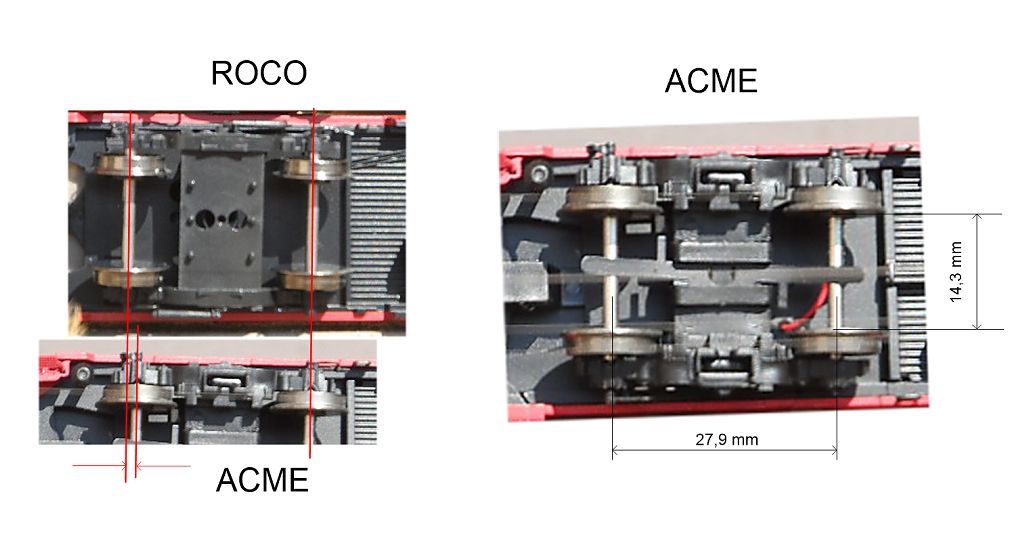

La questione del passo dovrebbe essere di facile soluzione: passo al vero 2500 mm, quindi in H0 devono essere 28,74 mm.

In attesa di ricevere il mio set e basandomi sulle foto pubblicate, sembrerebbe che il passo del carrello Acme sia più corto di circa 1mm rispetto al valore in scala esatta. In pratica lo si nota soltanto quando messo a confronto col Roco. Per il resto aspetto di vederle dal vivo.

Io ho un dubbio.
ma le lamelle prendicorrente sono posizionate bene? Perché credo che debbano stare sotto gli assali, come di consueto, e non sopra. Poi non so: non ho il modello a disposizione.
MessaggioInviato: lunedì 13 agosto 2018, 10:04
Nome: Mauro
Messaggi: 928
Pierpaolo, sono anni che le lamelle sui modelli Acme sono posizionate così. Dapprima in metallo nudo, successivamente colorate in nero per la parte non a contatto con gli assili.
Funzionano.
Se in questi anni non hai mai provato un modello Acme, prova a fartene prestare uno da un amico e ne verificherai il funzionamento. La consuetudine non è necessariamente la regola.

Devo essere onesto, Mauro, ho fatto delle foto di m...a, che non evidenziano il passo (le Roco più lunghe di circa 1,5mm) non so quale sia corretto (ho le istruzioni FS di queste vetture più la pigrizia di andare a vedere).
Aggiungo che le ACME hanno la predisposizione per l'illuminazione interna e nonostante le prese di corrente sotto agli assi (mi paiono un po spartane, opinione personale) le mie vetture risultano scorrevolissime, i respingenti sono molleggiati, me ne sono accorto perché uno del furgone era incastrato male.
Grazie Ale*, per le generose foto, vanno più che bene. Non volevo sostenere che la differenza non ci fosse, sostengo che si faccia fatica a riscontrarla, se non appunto accostando o sovrapponendo i carrelli, mentre, come ho scritto, risulta più evidente la differenza delle porte, non entro nel merito dei mm, e volendo vedere, anche il sottoporta (WR) che nel modello Roco è abbastanza piatto e semplificato.
Concordo comunque che entrambe le produzioni siano di alto livello globale.

Ho tutte le Roco di prima fornitura e per il momento lascio il Mediolanum aspettando il Ligure. Sui carrelli Roco oltre ad esserci gli smorzatori di troppo mi accorgo solo ora che mancano i ceppi pulitori, riprodotti invece da ACME. Erano presenti anche sui carrelli delle Rivarossi.

Grazie Ale*, per le generose foto, vanno più che bene. Non volevo sostenere che la differenza non ci fosse, sostengo che si faccia fatica a riscontrarla, se non appunto accostando o sovrapponendo i carrelli.....
No Mauro sul serio, non ho pensato che volevi sostenere che non vi fossero differenze, ci mancherebbe, è che effettivamente le foto non sono venute bene anche per altri aspetti (alcune sono fuori fuoco), le ho fatte all'aperto pensando che la luce naturale le avrebbe valorizzate entrambe, alla fine poi però la stessa luce mi specchiava sul display della macchina fotografica, inoltre le ho fatte alla svelta perché le carrozze sotto al sole cominciavano a bollire
Concordo che le differenze tra i due carrelli si notano semplicemente affiancandoli, se non le avessi messe vicine non me ne sarei accorto mai.

Io ho notato invece che le scritte "carrozza ristorante" e "Trans Europ Express" non sono apposte nella stessa posizione da Roco e Acme, ho cercato un po' in rete ma ci sono poche foto al vero di quel lato della WR e mi chiedo se anche al reale ci fossero differenze tra una vettura e l'altra o meno.
Qualcuno ne sa di più?

Grazie per le interessanti foto di confronto.
Ho notato anche:
- una diversa interpretazione dei finestrini delle porte di accesso (sia nella loro larghezza che nel raggio dei raccordi d'angolo);
- diverso anche il filetto che divide la fascia rossa dalla gialla: nel Roco è grigia, nell'Acme sembra argento.

Curiosità: tra gli aggiuntivi del Dz ci sono due "tronchi" di saracinesca, a cosa servono?
