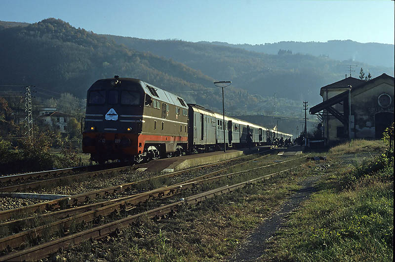

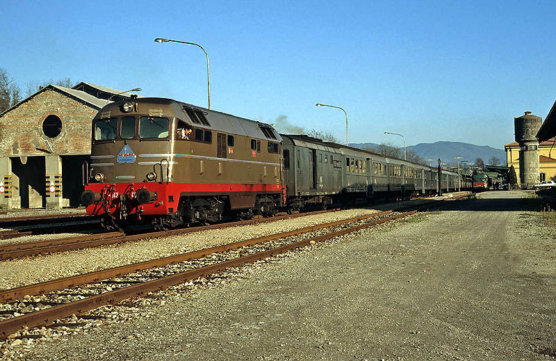

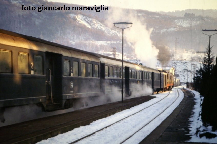

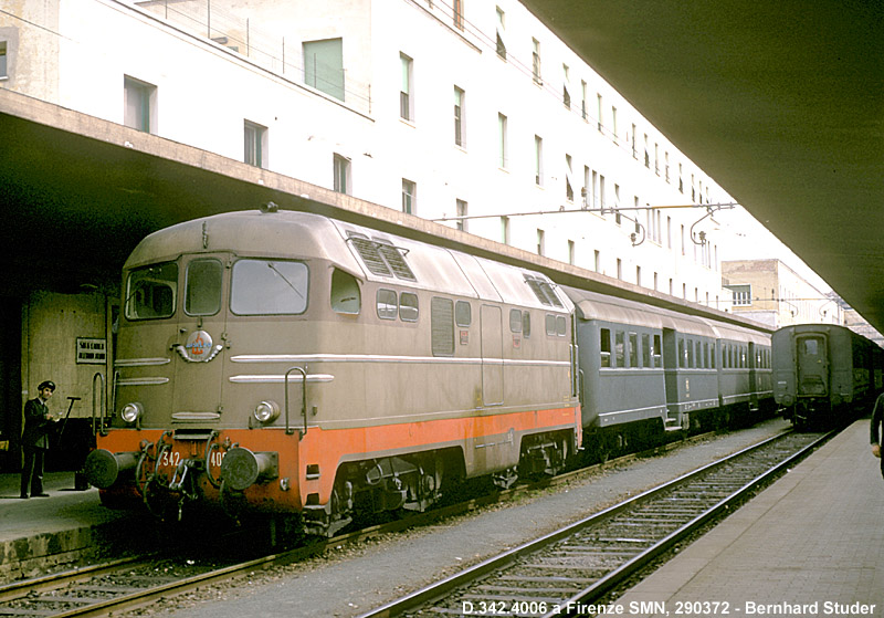

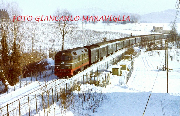

Alcune foto di composizioni 342 + corbelle in toscana; di alcune è evidenziato l' autore delle altre non lo conosco; vengono tutte dalla rete.Saluti
GdB

 Oggetto del messaggio: Re: Treni e composizioni nazionali...
MessaggioInviato: mercoledì 2 aprile 2014, 18:59
Messaggi: 668
Che foto Gianni! :o
"Bubbolo" D342, carro riscaldo e ben 11 Corbellini... che spettacolo!
Grazie mille!
Simone :wink:
