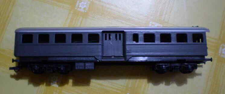

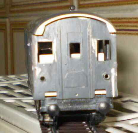

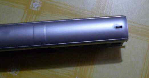

Corbellini pilota dopo la prima mano di vernice.
N.B: per praticità personale la testata è stata rifatta in plasticard da 1mm e incollata dopo aver tagliato via quella originale.
Alex
