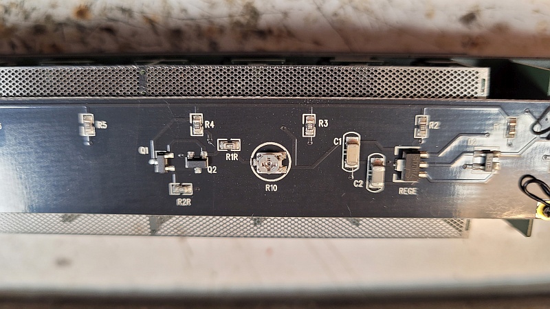

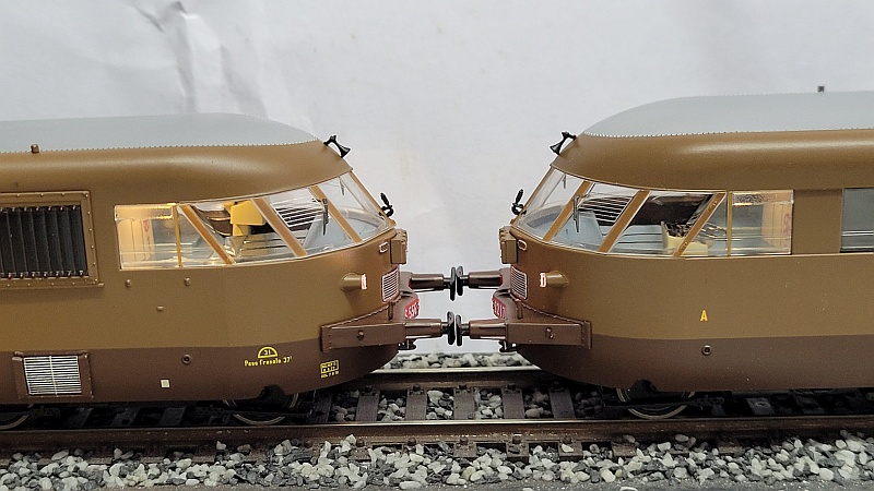

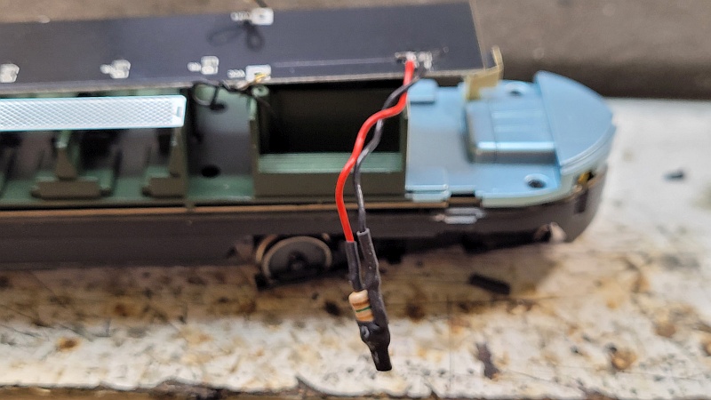

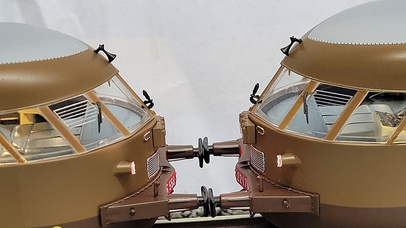

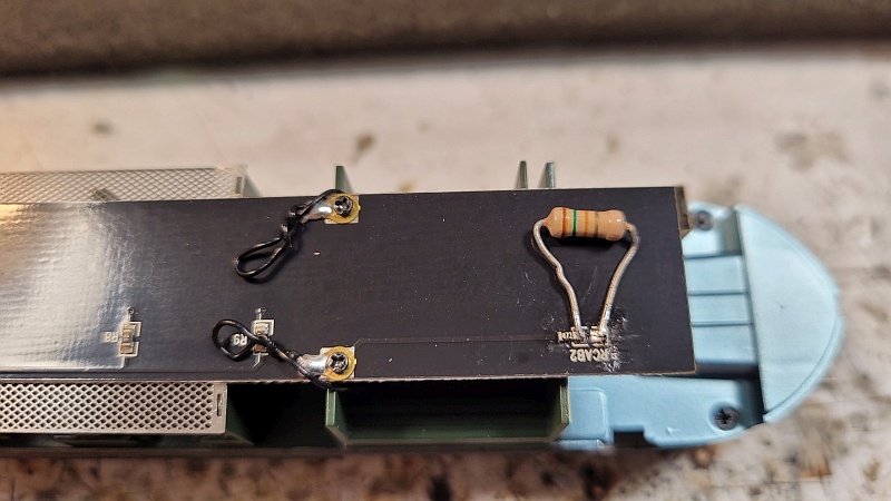

Farò sorridere i digitalisti, ma per chi, come me, usa ancora l'analogico, questo è il modo per abbassare la luminosità delle cabine.
Come avevo fatto vedere su una precedente immagine, il led della cabina è alimentato da una resistenza da 4700 ohm; basta sostituirla con una da 15000 ohm ( a mio gusto dopo varie prove...) e la luce interna diventa adeguata, eliminando anche in buona parte l'effetto trasparenza dei montanti dei vetri anteriori. Non avendo a disposizione delle resistenze SMD di valore adeguato, ho allungato con del filo i terminali e ho posizionato le resistenze nel vano interno subito sotto, dove anche Oskar ha occultato condensatore e altoparlante. Aprendo il modello ho ritoccato anche la luminosità della zona passeggeri semplicemente ruotando il trimmer presente nella scheda (vedi ultima immagine). Con una rotazione di 30° in senso antiorario del cursore del trimmer mi pare di aver ottenuto una illuminazione meno "smorta" dati gli interni verde scuro. E' possibile aumentare ancora molto la luminosità, ma otteniamo un effetto "sala abbronzatura" come la cabina prima dell'intervento :)
Non capendo nulla di elettronica, come hai fatto non lo capisco, a parte che hai ridotto l'intensità delle luci. Ma in analogico l'intensità ti aumenta e diminuisce con la velocità.

Pensavo si capisse dalle foto, ho sostituito la resistenza presente con un'altra di valore più alto, così arriva meno corrente al led e fa meno luce. Ho usato una resistenza di dimensioni grandi perchè di quelle piccole (SMD è il formato) non ne avevo, da qui l'esigenza di collegarla con due fili perchè fisicamente non ci stava tra il circuito e il soffitto della automotrice.
L'intensità è costante perchè regolata da un circuito, a parte i primi volt in cui si deve stabilizzare; cosa c'entra la formula 1?? E' chiaro che se si vuole fare la modifica bisogna avere un minimo di competenza, o chiedere a qualcuno se te lo fa. Buoni treni.

Beh, direi che non ha fatto una cosa errata.
Ha ridotto la luminosità delle cabine.
Usavano lampade non molto potenti e riprodurle significa luminosità non elevate.
Anche un gigante che si fosse avvicinato di giorno all' automotrice avrebbe dovuto osservare bene per capire se la luce era accesa.
La luminosità che varia con la velocità è uno dei limiti dell' analogico.
Ovviamente, se uno ha calato la luminosità, poi non farà i 300 per raggiungere la luminosità precedente.
Anche perchè, per avvicinarsi alla realtà, si cala la luminosità e si cala la velocità, tenendo basso il regolatore, per rispettare la velocità dell' automotrice vera.
