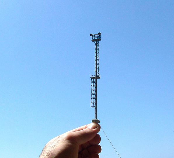

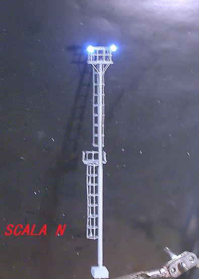

Per un amico ho realizzato questa torre faro in scala N realmente illuminata :wink:
HPIM0376.JPG [ 25.86 KiB | Osservato 4815 volte ]
HPIM0365.JPG [ 27.79 KiB | Osservato 4815 volte ]

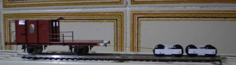

Prima parte del complesso Uk+Sc+Sc+Llps
Nella foto carro Uk + carrelli Sc.
Alex

ottimo lavoro alex, se mi permetti un'appunto.....se vuoi mettere un carico sui SC ti conviene farli in ottone. Parere personale.
mandi, max
MessaggioInviato: martedì 23 agosto 2011, 19:46
Nome: Alessio Andreacchio
Messaggi: 1968
il problema è che non sono capace a lavorare l'ottone e mi limito ad usare solo i profilati e il filo. Altro proprio non so fare. :oops: :oops:
Alex
