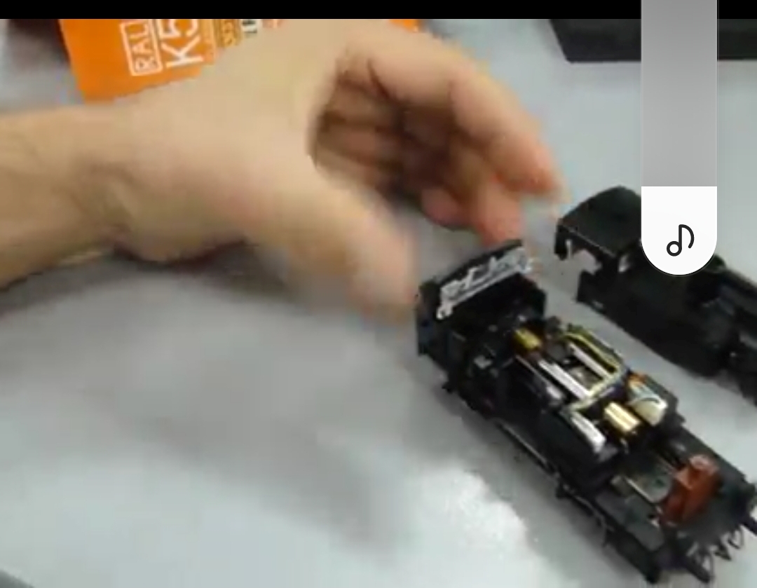

Riguardo l'apertura della nuova 835, avviso che nelle istruzioni contenute nella scatola viene spiegato di sganciare un dentino posto sul fondo della cabina, lato verso i respingenti, similmente a come si apriva il modello precedente. Bene, queste istruzioni sono SBAGLIATE, ed è la stessa Hornby che lo fa capire con il video presente su Facebook dove mostrano come si apre la 835. Il retro della cabina è saldamente incollato attorno allo schienale della cabina stessa, e i vetri fanno anche da contrasto al movimento che sarebbe necessario alla cabina per sganciarla dall'incastro. Nel video postato da Hornby invece si capisce che la carrozzeria deve staccarsi dal retro della cabina, e che questo pezzo resta al suo posto senza muoversi ( ecco il perchè di tutta la colla che ci hanno messo attorno tra vetri e peso interno ).
Ieri ho provato a fare come si vede ne video ma niente, non riesco ad aprirla, la parte posteriore sembra comunque incollata. C'è il rischio, tirando come si vede fare, di spaccare tutto. Oggi proverò con una lama sottile a staccare il cassone dalla parete posteriore che dovrebbe essere libera e non lo è. Per me hanno incollato tutto lo stesso.
