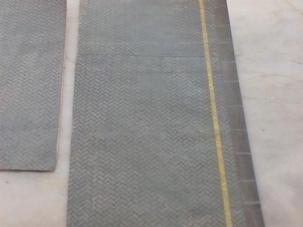

io sto preparando dei marciapiedi in Scala N, questa volta con le classiche mattonelle a lisca di pesce...
peccato che non si capisca dalle foto quanto siano piccini...

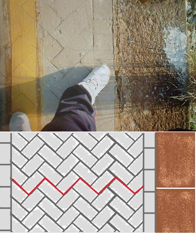

Il risultato per essere fatto in scala N è molto bello,però dato che tu utilizzi un metodo tecnologico,dovresti migliorarne alcuni aspetti.La mia è soltanto un critica costruttiva,non voglio di certo sminuire il tuo lavoro.
Le pietre laterali dovresti farle in pò più larghe(vedi foto pietre marroni)
Le mattonelle invece dovresti farle un pò più piccole.Di norma non superano in lunghezza un piede di un adulto e le incisioni/giunzioni delle stesse,sono assai meno profonde.
L'andamento della lisca di pesce dovrebbe seguire il tratto che ho evidenziato in rosso.(anche se non escludo che esista pure l'andamento realizzato da te)
Naturalmente se mi fai vedere la foto del marciapiedi reale al quale ti sei ispirato,allora ritiro tutto quanto detto :wink:
Comunque bravo,anzi se per caso si tratta di marciapiedi cittadini e non ferroviari,allora in discorso cambia :)
PS:Sono stato un pò pignolo(di solito non lo sono)perchè anche io circa 10 anni fa tentai di riprodurre questo tipo di marciapiede presente nella stazione del mio paese.

E' vero quanto sostiene Axel in merito all'inclinazione a 45° della trama. Il problema è che le fughe al vero sono molto sottili, e sarebbe comunque impossibile ridurle in scala...sarebbero praticamente inbisibili da vedere. Inoltre tali fughe non hanno profondità risultando praticamente a raso con le mattonelle. Discorso diverso per i nuovi marciapiedi FS, in cui le fughe sono più marcate, la trama a volte è allineata al bordo del marciapiedi e le pietre di bordo sono più piccole.

per prima cosa grazie per i complimenti,
andando con ordine.
- la dimensione delle mattonelle non è in scala 1:160, sono effettivamente grandi, si possono fare più piccole senza alcun problema anche se poi a distanza plastico praticamente non si vedono, ricordo che le foto sono fatte con la funzione Macro.
- Anche secondo me le pietre esterne dovrebbero essere più grosse
- Adesso provo a fare le mattonelle inclinate di 45 gradi, le ho fatte così perchè servivano così.
- le fughe non sono assolutamente troppo segnate, per prima cosa quando si da la verniciatura finale se fossero meno incise le vernice le coprirebbe quasi perfettamente, in secondo ruolo da come si può notare la foto è fatta in pieno sole, cosa che accentua molto la visibilità della trama.
adesso provo a farlo con le modifiche e poi vi mostro il risultato così mi dite.
Davide
x Marcello (PT): sono fatte con il taglio (ed incisione) al laser. e detto da te che sono belle mi fa moolto piacere visto la qualità dei tuoi lavori
MessaggioInviato: martedì 13 settembre 2011, 19:28
andando con ordine.
Davide

ciao a tutti,
in questa versione ho girato le mattonelle (lasciandole però della medesima dimensione) e ingrandito le pietre laterali su suggerimento di Alex, .
Ho provato anche ad incidere di meno le fughe... ed in questo senso non so quale sia venuto meglio.
ho inserito al centro lo spazio per i pali e messo un tombino da un lato (è seminascosto dall'ombra dell'ometto)
Davide
ciao a tutti,
Davide
BELLISSIMO.Se riesci a ridurre la grandezza delle mattonelle sarà PERFETTO in N!Così com'è è ottimo per la scala H0 :wink:
