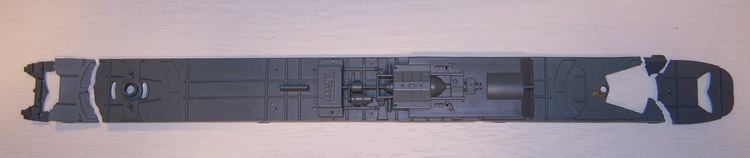

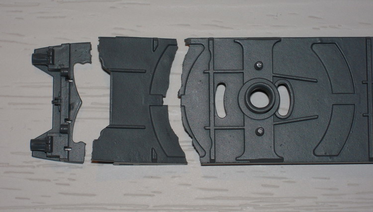

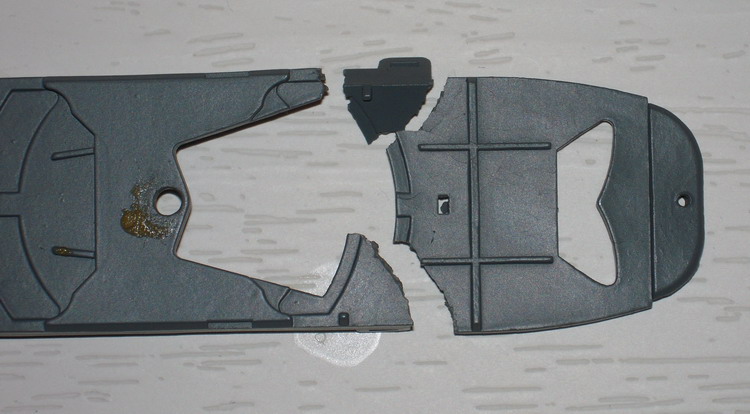

Magari esistono anche dei modellisti (collezionisti) che come me sperano di tirar fuori il loro modello a cui tengono particolarmente, da piccolo il TEE "Ligure" lo vedevo transitare a Varigotti alle 10:00 ed alle 22:00 circa, dopo anni e sperare che sia immune...
ed invece anche il mio è stato colpito dalla zinkpest, ed allora mail al servizio ricambi Roco che gentilmente mi fa notare che i loro prodotti hanno una garanzia di durata 24 mesi ma che in via eccezionale presentandomi presso un negozio autorizzato con la presente mail autorizzavano il negozio a procurare gratuitamente il pezzo di ricambio.
Per me era un po' difficile rivolgermi ad un negozio ed allora ho attinto all'efficiente servizio ricambi ottenendo un nuovo telaio per una spesa comprensiva delle s.s. di euro 30,60.
Ottenuto il ricambio si trattava di vedere se ero in grado di eseguire il "trapianto" ma per fortuna è andato tutto bene, anche per un "modellista diversamente abile" come il sottoscritto.
Meno male, tutto è bene ciò che finisce bene...
P.S.: vendo telaio TEE Breda in kit come da foto usato pochissimo :wink:
